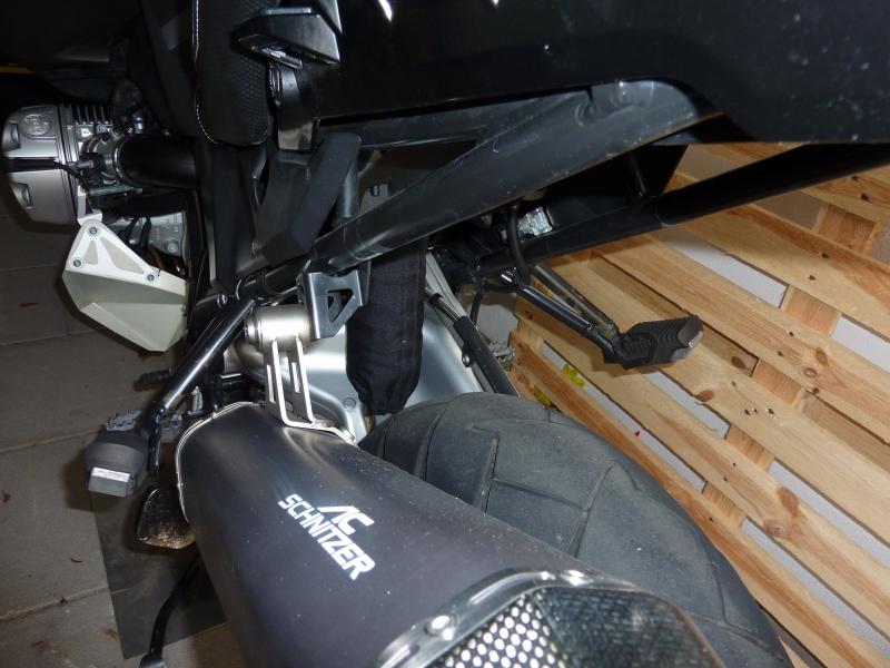

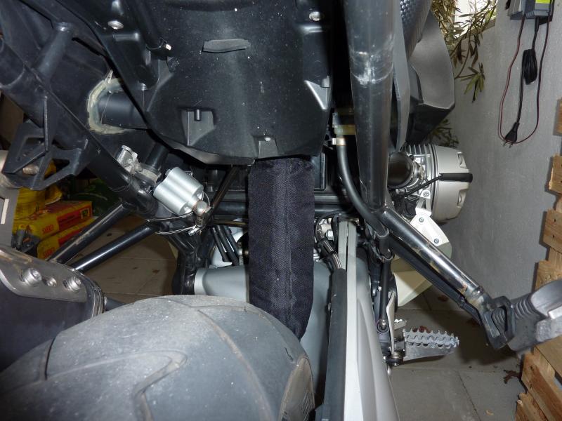

JOQ
JOQ
27.04.2006
2.878
KL
GS LC
Hab den Verhüter auch am neuen ADV-Beinchen, guter Schutz und unauffällig ;)
sk1
sk1
01.09.2007
2.330
Den von Louis ?
JOQ
JOQ
27.04.2006
2.878
KL
GS LC
Yep, das kleine Schwarze ;)
sk1
sk1
01.09.2007
2.330
Damit hat sich die Frage nach der Größe auch geklärt :)
Stefan
JOQ
JOQ
27.04.2006
2.878
KL
GS LC
So sieht es am Mopped aus ...
sk1
sk1
01.09.2007
2.330
eine Frage noch: Sitzt das Teil im Einsatz richtig fest, oder verrutscht da was auf Dauer ..........
Stefan
sk1
sk1
01.09.2007
2.330
Danke Dir, werde ich mir auch zulegen.
Gruß Stefan
