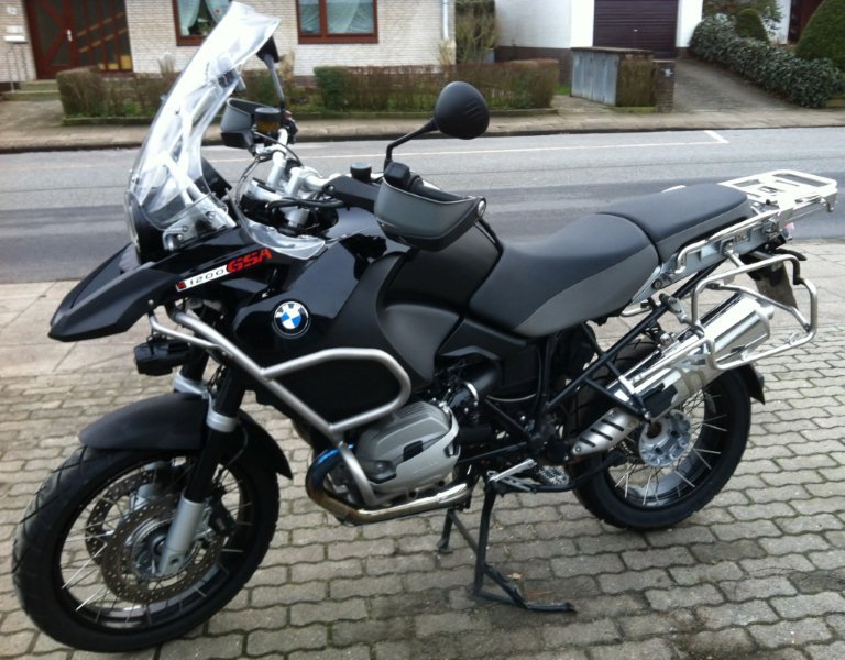

mich stört seit einiger Zeit, dass die Seitenteile vom Tank sehr ausgeblichen und somit nicht mehr ansehnlich wirken.:mad:
Das war schon von ersten Tag an so und ich frage mich eigentlich, ob dies auch bei den anderen Q resp. ADV so aus schaut:confused:
Haben die bei BMW minderwertiges Kunststoff / Plastik verwendet:confused:
Wer hat auch diese Erfahrungen und v.a. gibt es auch Garantie was neues:confused:
Oder sollte ich sie gleich schwarz lackieren lassen:confused:

versuch es mal mit dr wack
da gibt es jede menge von politur bis shampoo lackauffrischer ( kunststoff ) etc ... habe ich sehr gute erfahrung mitgemacht

Vielleicht ist für dich Gummieren , auch hier im Forum schon diskurriert eine alternative zum lackieren ?
Ich bin schon schwer am überlegen , ich hasse nichts mehr als ausgeblichener Kunststoff , aber noch ist es bei meiner nicht so weit.

ich meine die Verkleidungsteile in der das BMW - Emblem drin ist= oberhalb seitlich!
ich schaue mal ob ich mein:) mal Frage zwecks Garantie- jedenfalls habe ich nichts scharfes als Reiniger benutzt !!
Danke für die bisherigen Tipps:)

was mir noch eingefallen ist- gibt es die Teile auch im Zubehör mit richtiger Farbe oder gar Carbon:confused:

Wassertransferdruck könnte doch eine gute Alternative sein?

Ohne jetzt die verbleichenden Teile gesehen zu haben. Nein das ist kein minderwertiges Plastik, das ist typisch für ABS und PP.
Ich würde die ordentlich lackieren lassen.

die Farblösung scheint mir am die beste Lösung zu sein und es schaut auch gut aus.
Habe beim letzten Besuch beim:) diese Seitenteile in Carbon gesehen und sah schon toll aus. Aber ein Preis- ich meine so um 200€ pro Seite:eek:
