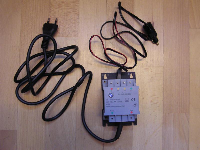

Ich habe dieses Batterieladegerät
Nun meine Frage, kann man von dieser Bordsteckdose wo das Ladegeät eingesteckt wird auch Strom abnehmen für das Navi?

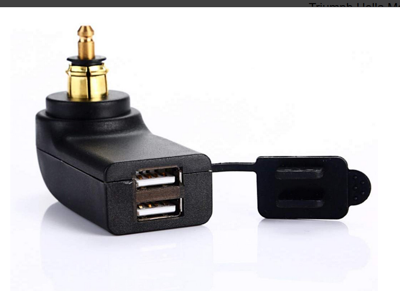

Wenn das funktioniert, dann mit so einem Stecker

Funktioniert.
Du kannst 12 Volt an der Bordsteckdose abgreifen.
Aber nur solange wie die Zündung an ist.
Schaltet sich nach ca 60 Sek. nach abstellen ab...

"Strom rein" ist ok - sofern die Steckdose das Ladegerät erkennt und diesen Zugang ohne Zündung nicht abschaltet.

das ist keine reine Ladebuchse sondern eine mit 5A abgesicherte 12V Versorgung, also ja, da kann man alles mit 12V und weniger als 5A anschließen. Da die Buchse vom Bus System der Bordelektronik überwacht wird kann man auch nur mit dem gezeigten Ladegerät oder ähnlichen, Busgeeigneten, laden. Alle 08/15 Ladegeräte werden nicht erkannt.
Scottie - bei den älteren GSen liegt die Buchse vorne am oberen Rand der Verkleidung - ca. 20cm vom Navi entfernt. Die Zweite ist unterm Sitz.
Cartool Stecker - geht (habe ich auch so gemacht), ist aber i.d.R. mit Bastelarbeit verbunden - nicht jedermanns Sache.

Für Dein Navi, so wie es Scotti (Servus :)) bereits gesagt hat:
Fürs Navi ist die Steckdose n bisserl weit weg, oder?
Lieber vorne im Bereich des Lenkers entweder ne Zusatzdose anbringen (Kabel sind bereits vorbereitet) oder direkt ein "fliegendes" wasserdichtes 5-Volt-Teil anklemmen, dann hast Du beim Fahren Strom und im Stand automatisch abgeschaltet.
..ist die beste Lösung, oder eben vorne eine Zusatz 12V Dose montieren, dann hast Du dort immer volle Power (bis Du Dir die Batterie leernudelst) - Auch z.B. um Dinge (Akkus, Smartphones etc.) wärend der Fahrt im Tankrucksack zu laden.
