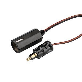

Ich verwende für mein Telefon das beigelegte 12V Ladekabel des Herstellers, welches allerdings lediglich in die Bauform für Zigarettenanzünder passt. Da die an meiner GS verbaute Steckdose der 12V= genormten Bauform gemäß DIN EN ISO 4165 entspricht, habe ich mir aus dem Autozubehör ein paar Kleinteile gekauft und diese zu einem etwa 1m langen Adapterkabel gebastelt.
Jetzt kann ich die Kabelage sinnig verlegen, bis ich von der Steckdose unterhalb meiner Sitzbank sicher bis in den Tankrucksack komme.
In etwa wie im Bild gezeigt, könnte ein solcher Adapter aussehen.

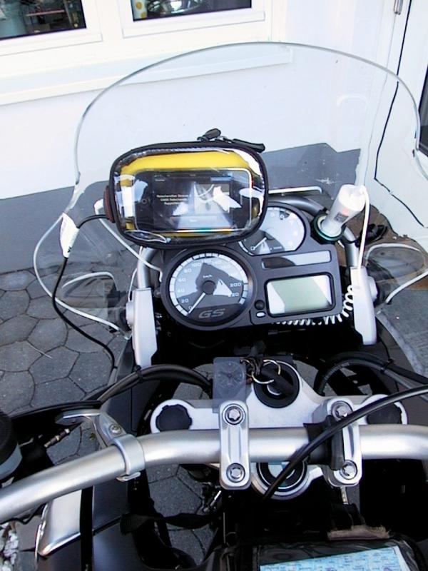

Moin moin!
Ich habe mir einfach eine zweite 12V Dose vorne in die Verkleidung links legen lassen! Nun kann ich bequem das Handy in der Lenkertasche laden.
Es gibt keine langen Kabel, man (ich) kann nichts aus Versehen rausreissen und beim Tanken bzw. kurzen Stopps lasse ich es sogar in der Tasche, weil man es gar nicht sieht!
Als Adapter habe ich mich füe einen ATU Stecker entschieden,
als Ladekabel benutze ich ein einfaches 12V Ladekabel aus ebay (Anzeige)für 1Euro!
Bisher problemlos!
Gruss Kippi
