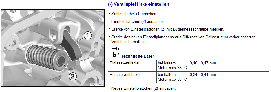

Bislang habe ich einfach die gewollte Änderung, also Soll 0,15 mm vom Ist abgezogen und das Ergebnis der Istdicke zu oder abgerechnet..
Heißt erst mal alle Spiele notiert.
Dann die Auffälligen zerlegt. und die verbauten Shimswerte notiert
Aber schon die Vorlage mit leeren Feldern wäre nützlich, erst recht so. danke.

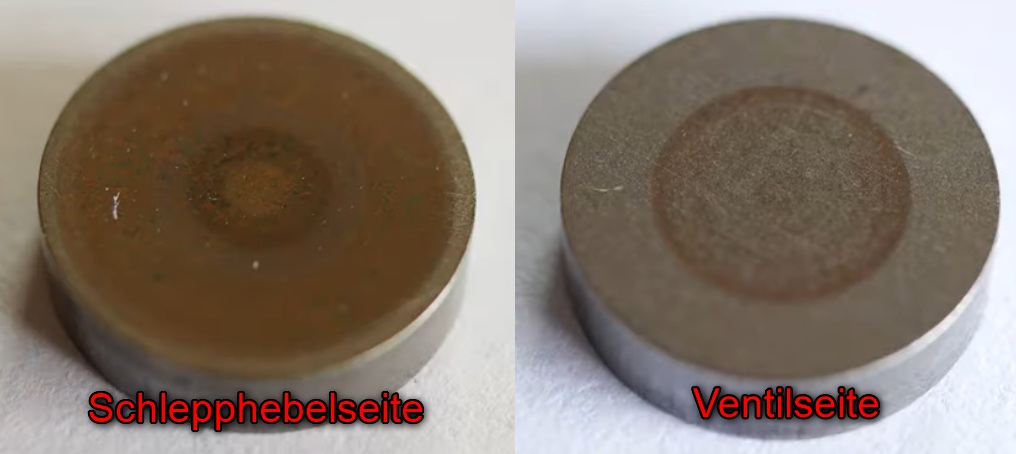

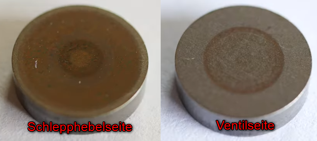

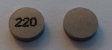

Moin!
Frage an die Fachleute...
Bisher sahen die Shims so oder ähnlich aus:
Heute habe ich neue Shims bekommen, die so aussehen:
Welche Seite ist nun die Schlepphebel- und welche die Ventilseite? Oder ist das nun egal?

Ich würde die gelaserte Seite zum Ventil einbauen, ganz einfach aus dem Grund, weil es dort durch die Beschriftung eine raue Oberfläche gibt, welche die Oberfläche des Schlepphebels auf Dauer angreifen könnte.

Moin!
Danke und viele Grüße
Im Prinzip egal, den ich vertraue maximal im neuzustand auf den Wert.
Einmal eingebaut, messe ich alle ! Egal was da draufsteht.

Habe eine Rep-ROM aus 09/16 und dort ist auch nichts über die Einbaulage zu finden:
Warum machen die in den YT-Videos denn überhaupt Aussagen zu der Einbaulage?

ich hätte die beschriftete Seite zum Ventil gemacht, wei sich das dort weniger abnutzt und vl später noch sichtbar ist.
Aber messen wird man doch, beim späteren Tausch.
