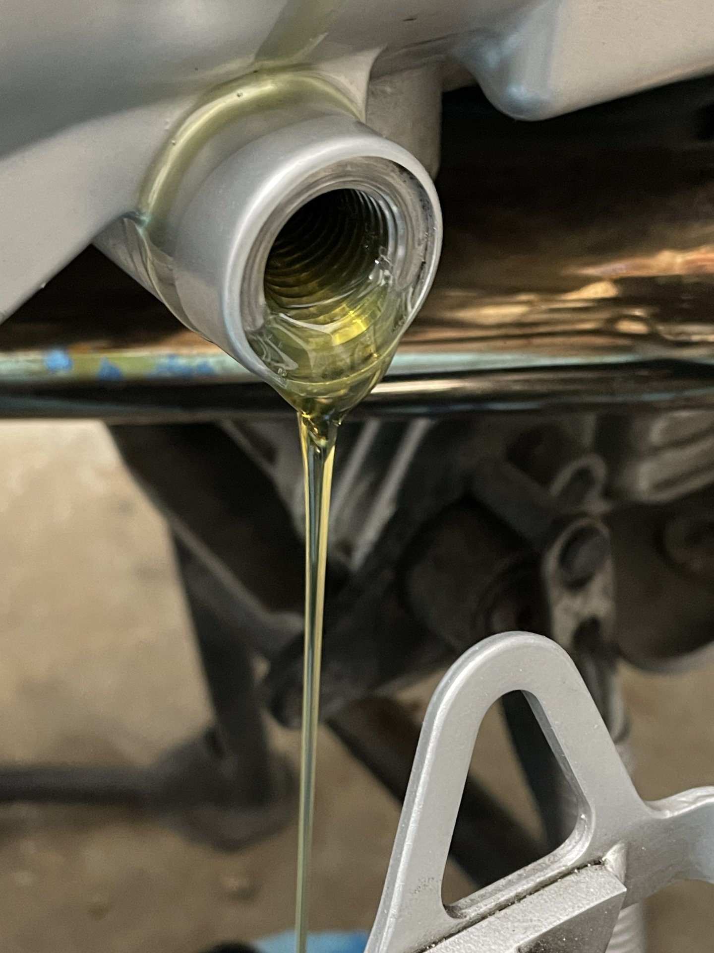

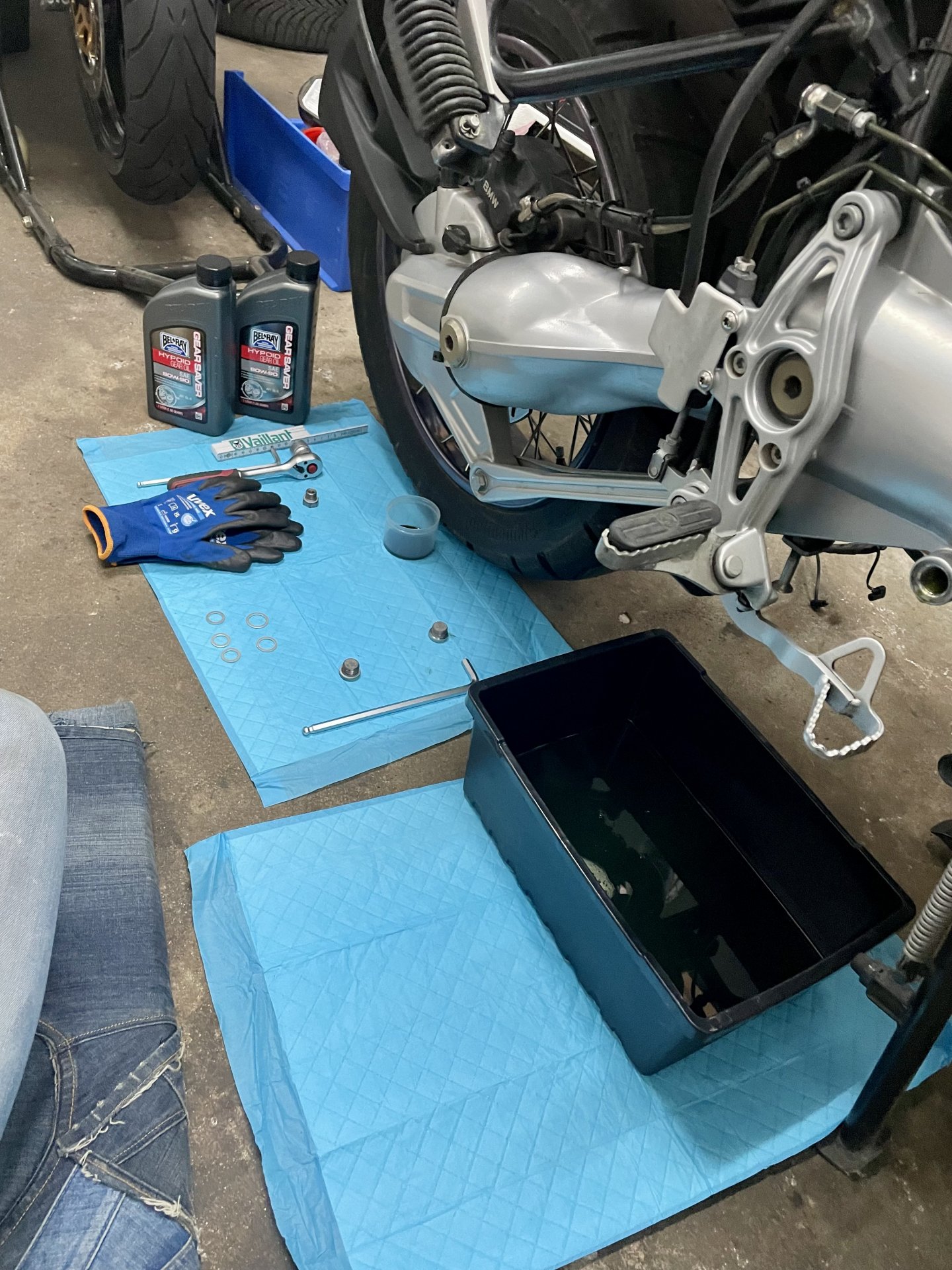

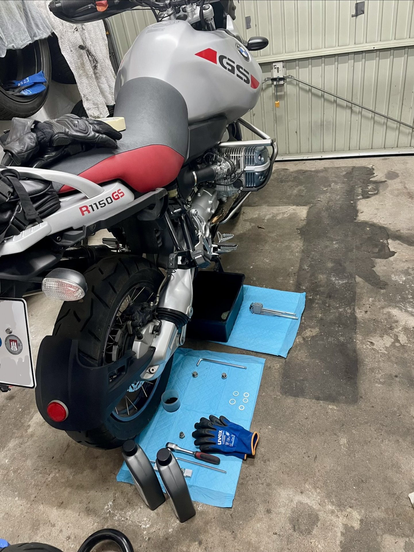

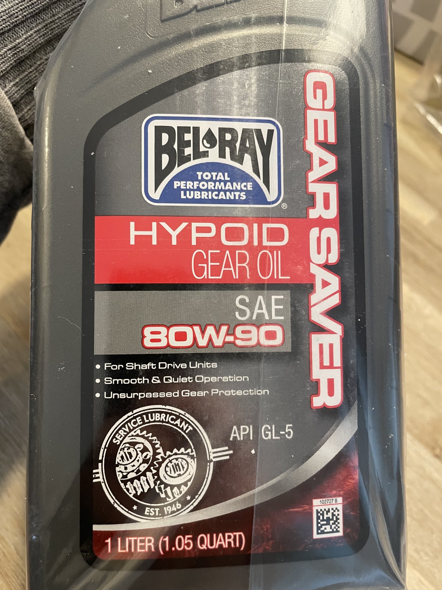

So, nun war sie erstmal für nen Bremsflüssigkeitwechsel beim Integral ABS System bei BMW. Und ich mache jetzt noch mal die restliche Wartung…
Ölwechsel Endantrieb, Getriebe und nächste Woche noch das Motoröl.
Öle sahen alle noch gut aus 👍
Jetzt lass ich sie die Nacht erst mal noch in Ruhe austropfen.
Demnächst noch die Zündkerzen und der Luftfilter…

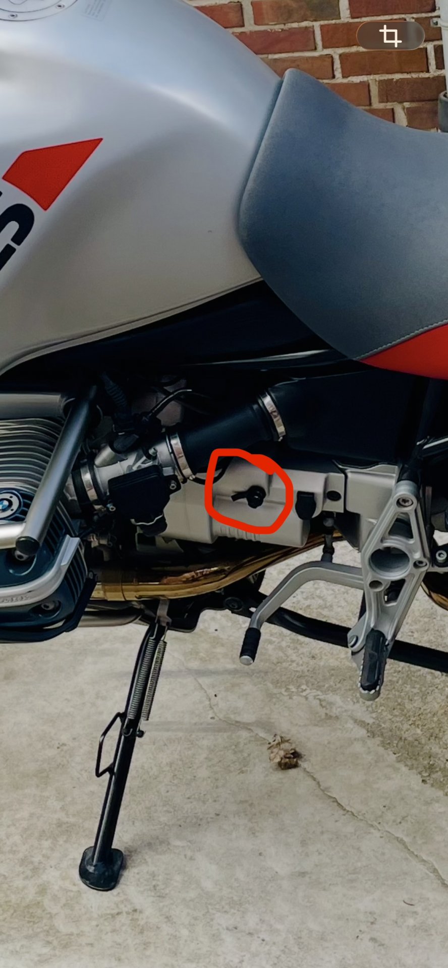

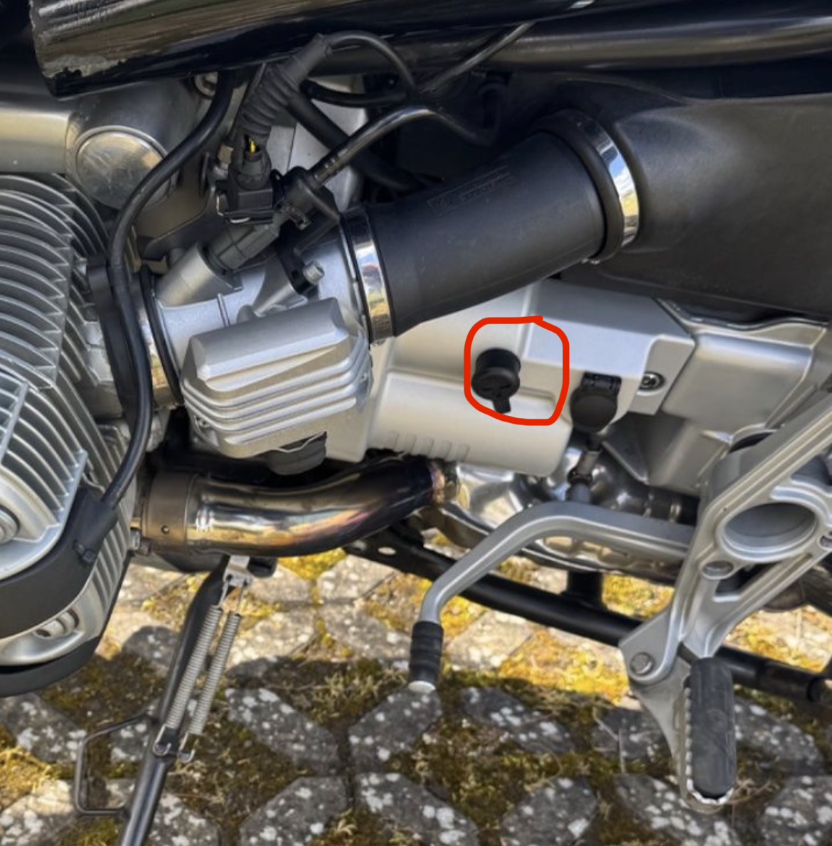

Liebe Experten,
Könnt ihr mir 1150 Anfänger helfen?
Wofür ist dieser „Nippel“? Bekommt man dessen Abdeckkappe noch neu, die bröselt etwas…
Im Voraus vielen Dank!

Das scheint nach meinem Empfinden, nicht original zu sein.

Fremdstart Einspeisung aus dem Zubehör würde ich vermuten bei erster Betrachtung. Mach mal den Deckel vom Anlasser runter und schau wo die Kabel hin gehen.....Ist nur eine Schraube und aufpassen das die Gummis nicht verloren gehen.

Das ist der nach außen gelegte Pluspol zum Fremdstarten. Ist Originalteil BMW und den Überzieher gibts noch einzeln. Irgendwelche Provisorien tun's aber auch.
Wenn Du keine Blechstiefel fährst, dann gehts auch ohne Haube.

Ja klasse! Habt vielen Dank!!
Edit: Wenn man weiß, nach was man suchen muss, ist’s deutlich einfacher Klick 😅

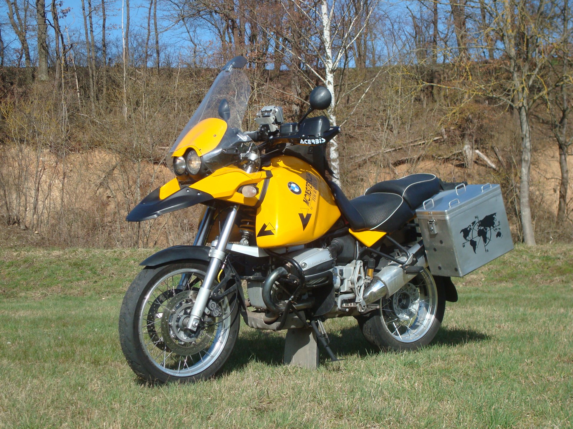

Meine " echte " Adventure hatte diese L förmigen, anklappbaren Träger für die BMW Alu Koffer und ein Alu Topcase, das so auch nur an das ADV Heck passte. Kaufpreis 3000 mit neuem Navi und ABS 2
Du hast die Kunststoffträger für die Plastekoffer der normalen 11er oder 11.5
Wenn ichs recht erinnere habe ich das Trägerset, ADV Heck und Topcase für 1000 Euro verkauft, den verbauten Zach für 350 Euro , Sitzbank für 200 Euro und hatte dann ein günstiges Möppi.

Wäre es da nicht einfacher gewesen eine GS mit langem 6. Gang zu kaufen und eine 30 Liter Tank der ADV nach zurüsten. Ob eine 1150er ADV eine Echte ist lässt sich in 40 Sekunden mit der VIN bei Leebmann24 anzeigen .

Das kann man so sehen, wenn die ADV nicht auch andersfarbige Ventildeckel, eloxierte Felgen und den Edelstahlsturzbügel, anderen Motorschutz, samt dem großen Tank hätte.
Der Vorbesitzer hatte das Möppi mit 6 Monaten bekommen und ich vor gut 5 Jahren gekauft.... da stellt sich die Frage ob echt oder nicht gar nicht... nun ist es ein Bastard, der mir taugt
Hatte die Möglichkeit genau diese hier zu kaufen, oder es zu lassen.
habs aber wohl trotzdem falsch gemacht.... hätte meine Vorgänger 11.5 GS behalten sollen..
immerhin sind der Auspufftopf, der Hauptständer, Sitzkissen und die Zega Boxen noch dieselben,
Öhlins v & h , 41L Touratech, aber irgendwas ist ja immer....
