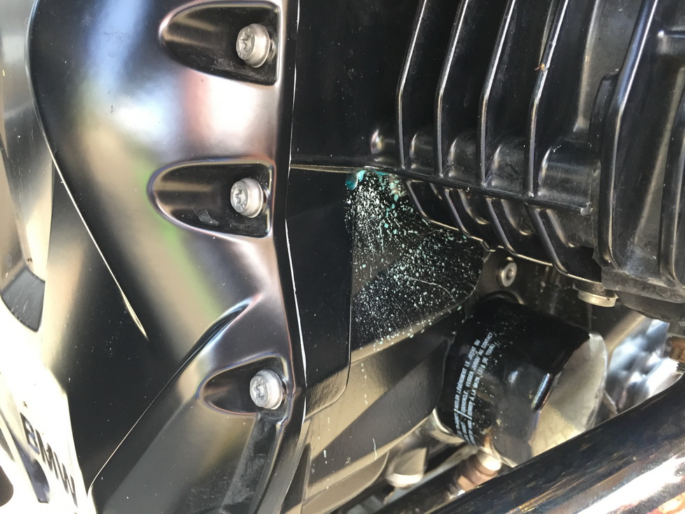

So, nun ist es amtlich!
Meine Adv LC (03/2015) bekommt die 4. neue Wasserpumpe!
So langsam machts dann auch mir keinen Spaß mehr...

Mich hats leider auch erwischt?! Meine ist EZ 12/14 und hat aktuell 10200Km. Der Händler hat gesagt ist unbedenklich, aber gestern nach der Fahrt rinnten schon paar Tropfen bis zu der tiefsten Stelle. Und wenn mir jemand erzählen will, dass ich damit leben soll, dass das Moped immer so aussieht als würde es Kühlwasser verlieren, sorry, es geht gar nicht m.E.

Servus,
mich hat es auch erwischt, wobei meine nicht ganz so schlimm tropft. Wie auch immer wird meine Wapu die auch erst knapp 8000 Km. gelaufen hat diese Woche anstandslos getauscht, bevor es danach mit dem Bike in den Urlaub geht.
Ich hoffe dann ist wieder alles trocken und gut.

Nächste Woche Austausch der Wasserpumpe (03/2016). Hab meinem Händler die Fotos geschickt. Austausch ohne Probleme angekündigt.

meine Wapu wurde vor 2 Wochen getauscht. Im Anschluss habe ich eine 1600 Km. Südtiroltour unternommen, seitdem ist meine GS trocken. Kein einziger tropfen mehr! Ich hoffe das bleibt!

Nach einer 500 km Tour bei 30°C hab ich auch die "blauen Tröpfchen" Bei meiner TB EZ 08/2016 war bis 2.800 km war alles dicht und heute morgen sah ich die "Sauerei". Hab´s jetzt erstmal abgewischt und werde es weiter beobachten. Ist schon komisch mein altes Erdferkel, eine Kawasaki KLR 250 Bj 1992, 50tkm, wurde im Gelände immer geschunden, Temp-Anzeige für Stunden im roten Bereich, Lüfter im Dauereinsatz und trotzdem war die WP dicht und es hat nie Kühlwasser gefehlt:Super:

Ich hatte das "Problem" anfangs auch. Aber es waren nur Tröpfchen und nichts nennenswertes... Lt. BMW schleift sich die Dichtung der WaPu ein und dann ist das Problem gegessen. Also nichts dramatisches. Bei meiner wars auch so.. Nun sind keine Tröpfchen mehr da. Man neigt hier oft dazu ein minimales Problemchen zu einem Elefanten hoch zu stilisieren. Ausserdem: Überall kann bei einem neuen Produkt ein Fehler auftreten. Aber dafür greift ein Ding namens Garantie. Sollte die WaPu wirklich dauerhaft undicht sein, dann wird sie eben ausgetauscht.

Habe zwar auch schon die zweite WP drin aber das waren keine Tröpfchen sondern ein richtig raus gelaufen. Die zweite war ca .nach 2000km dicht, am Anfang auch Tröpfchen zu sehen. Die sogenannte Gleitringdichtung muss sich erst richtig einarbeiten das kann bis zu 5000 km dauern.

Also ich habe einen selbständigen BMW Mech gefragt und er hat mir bestätigt, dass die Wapu gar nicht dicht sein kann, weil es konstruktiv bedingt ist, dass diese immer etwas schwitzt. Die 2017 Modelle sollen einen Schlauch auf die Bohrung kriegen, damit dieses Schwitzen nicht so offensichtlich ist. Erst wenn es da raustropft, rausläuft ist es bedenklich. Naja, weiter beobachten.
