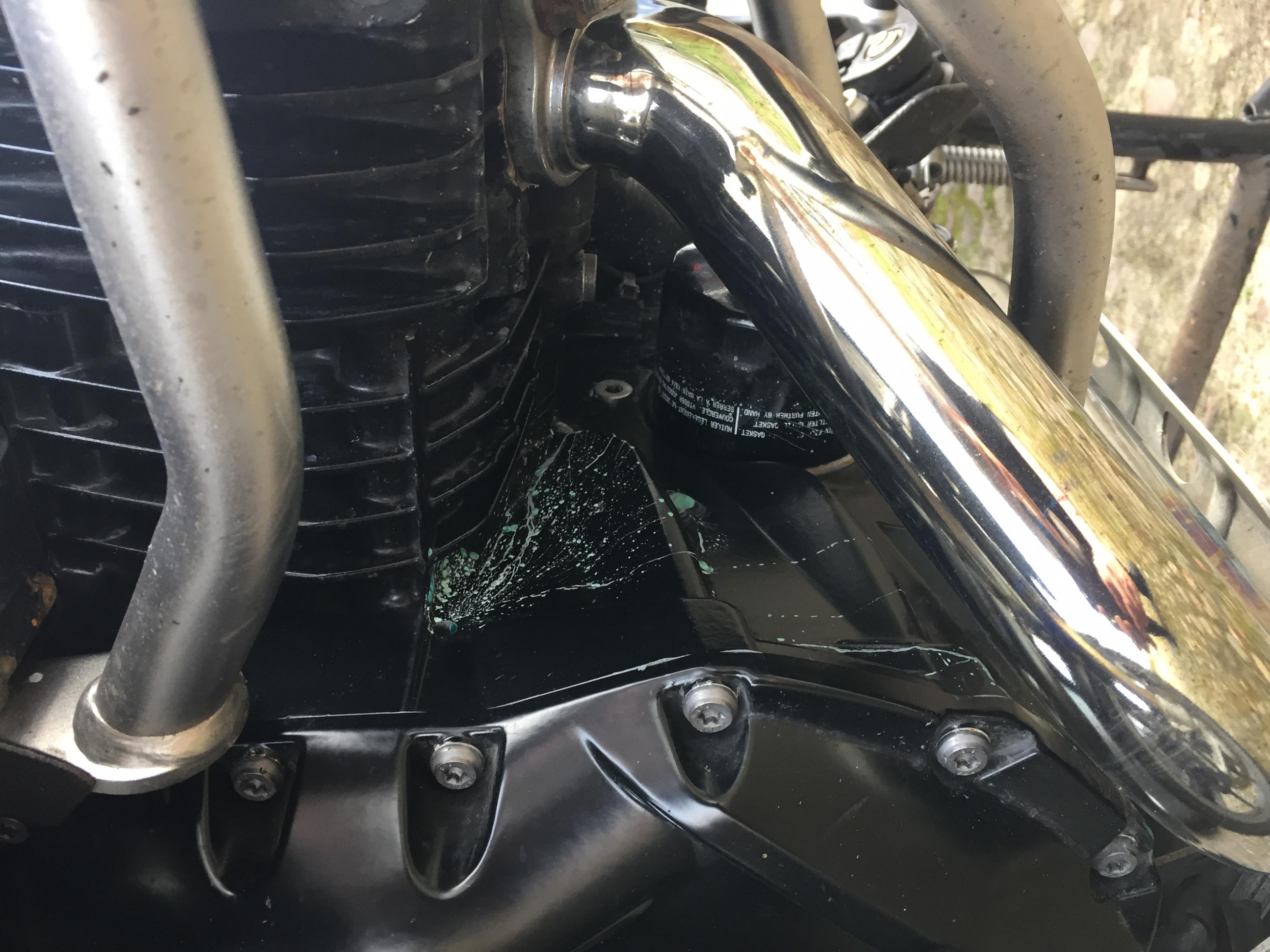

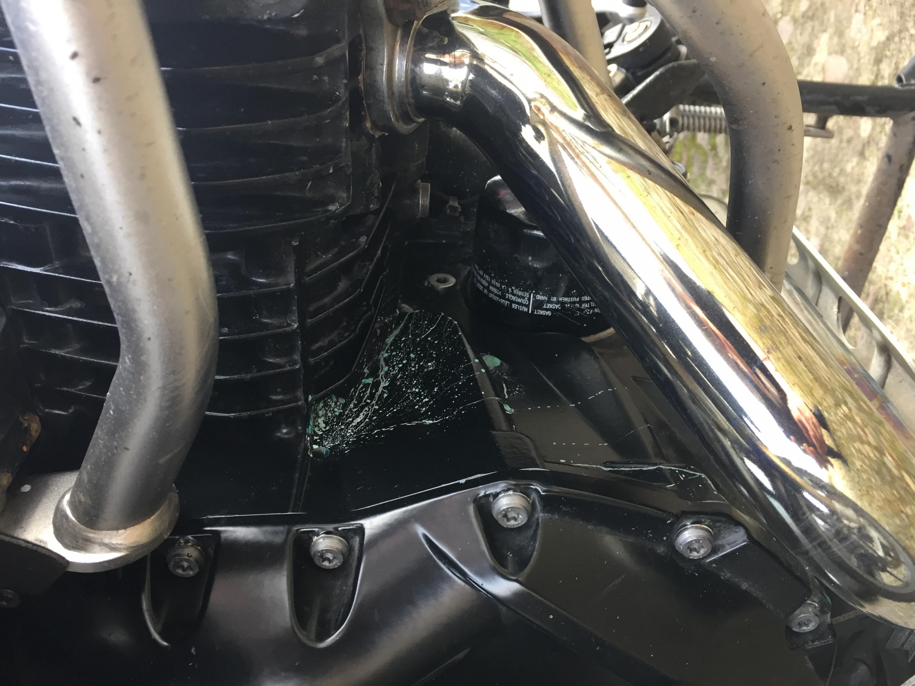

Habe mich gerade durch die 10 Seiten gelesen. Habe eine 06 / 16 GS und bin heute nach drei Tagen von einer 1200km Tour nach Hause gekommen.
Meine Maschine hat jetzt knapp 6000km und es sieht jetzt so aus:
Trotz der vielen Beiträge bin ich nicht viel schlauer. Tauschen der WaPu scheint ja irgendwie auch nix zu bringen. Einfach erst mal interessiert beobachten?

Hast Du noch genug Kühlflüssigkeit? Dann wegwischen und beobachten.
Bei einem Auto hätte das niemand bemerkt.

Bei meiner 2013er war die Wasserpumpe nach ca. 3500km undicht. Wurde ohne wenn und aber getauscht, danach war Ruhe. Bei meiner 2015er war sie nach 300km undicht, prompter Tausch, seit 10000km ist Ruhe. Tauschen hilft wohl schon.:D
Gruß Carlo
