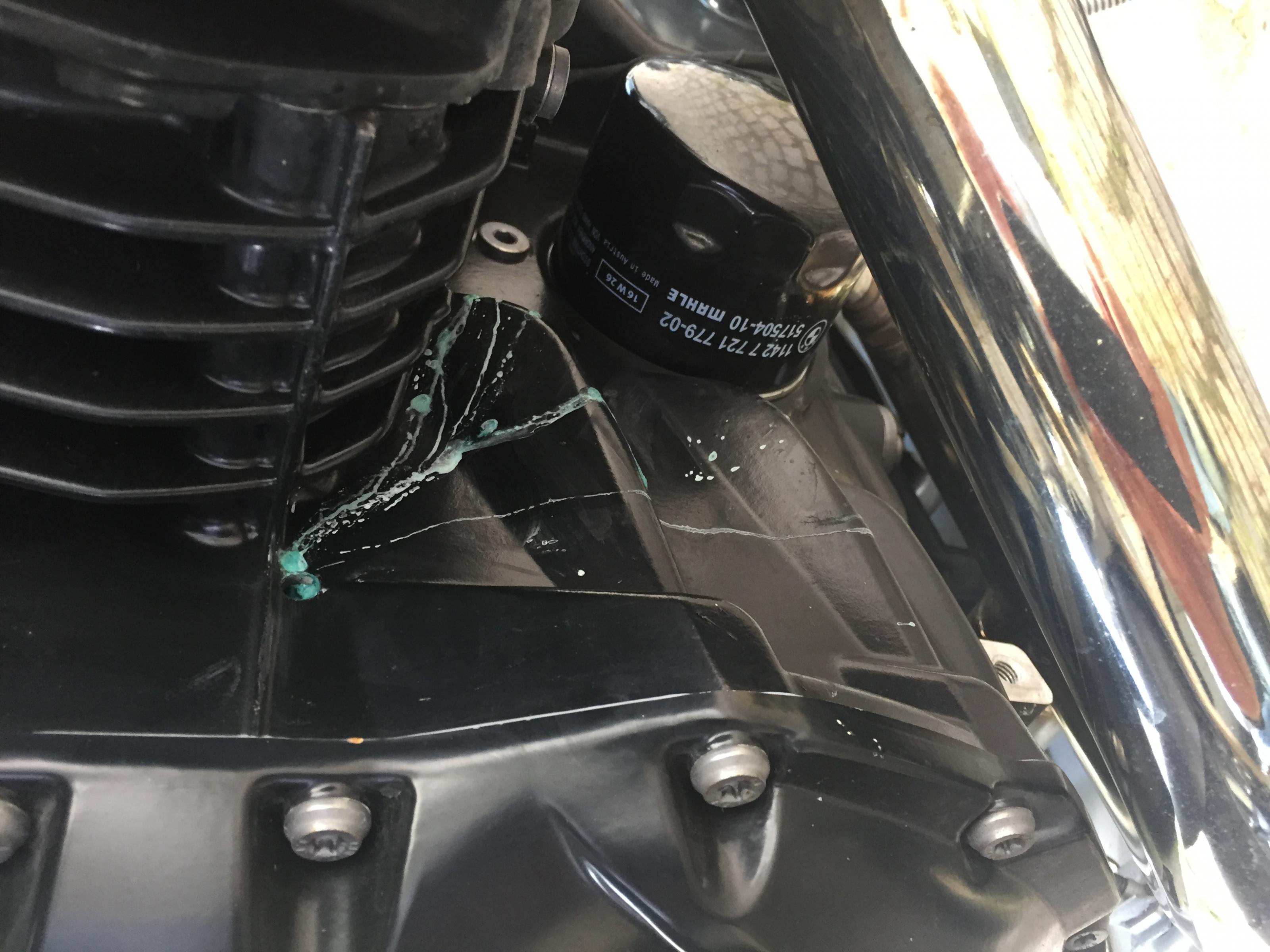

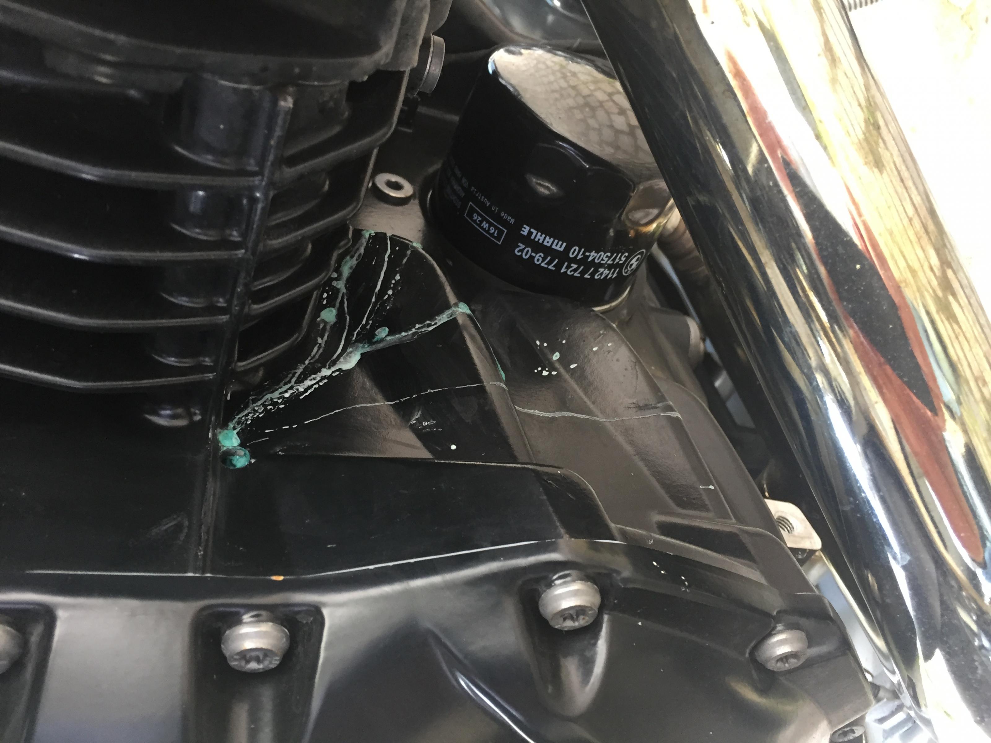

Hallo Zusammen,
mich hat das alte Kriegsleiden auch erwischt. meine LC Bj. 2016 hat jetzt 1100km auf der Uhr :(
