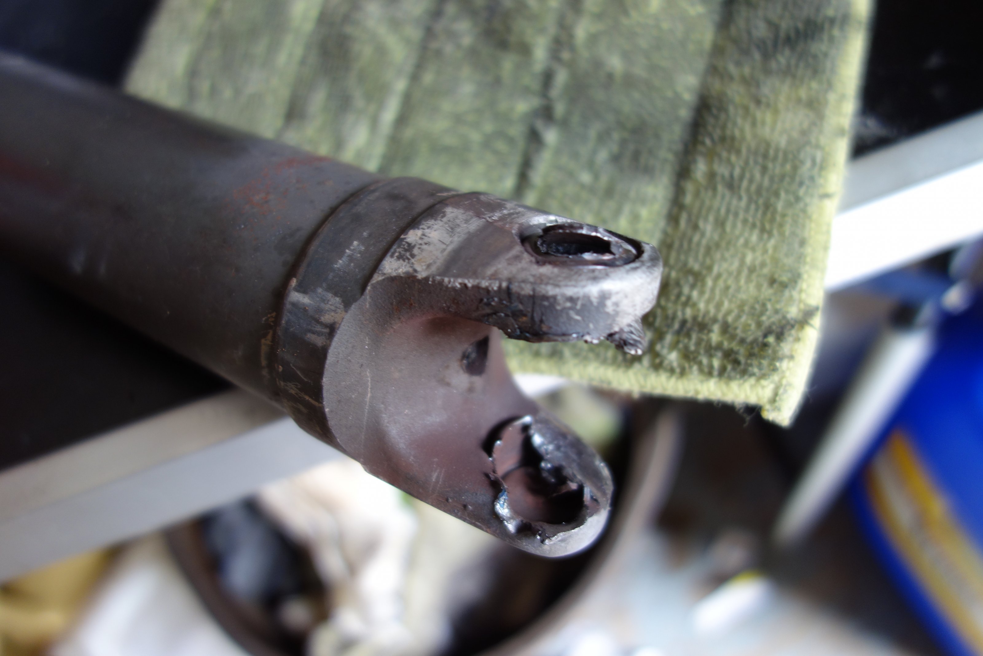

Letzte Woche ist es bei meiner 1200 GSA 2014 nach 180500KM passiert und das Kreuzgelenk kaputt gegangen.
Bilder findet ihr hier Schweiz, was läuft ?................
Mich hätte nun interessiert, ob dies ein Einzelfall ist oder mehrfach vorkommt.
Besten Dank für eure Informationen

Wenn ich mir die Fotos in "Schweiz, was läuft" ansehe, dann sieht das aus, als ob die Lager trocken gelaufen sind.
Das halten die Lager nicht aus.
Wenn die trocken waren, dann sieht das auch nicht nach guter Verarbeitung aus.
