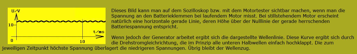

Moin in die Runde, ich moechte "das der Hauptscheinwerfer erst leuchtet, wenn der Motor laeuft" .
CLS behauptet mit dem CONNECT CLS Connect erkennen zu können - wann der motor läuft
igorier einfach, was die dort mit CANBUS schreiben :cool:
falls die schaltleistung des relais nicht ausreicht - einfach damit wieder ein kfz relais schalten - dann Scheinwerfer
Larsi
Larsi
10.07.2007
31.567
Zero DSR/X, Honda NT1100 DCT, Harley Davidson Street Glide Police, R1150GS (RoGSter), R1200S,
Guter Tipp.
Hab ich gar nicht mehr auf dem Schirm gehabt.
Das Ding erkennt die Oberwelligkeit der Bordspannung bei laufendem Generator.
Wechsel-/ Drehstromgleichrichtung
