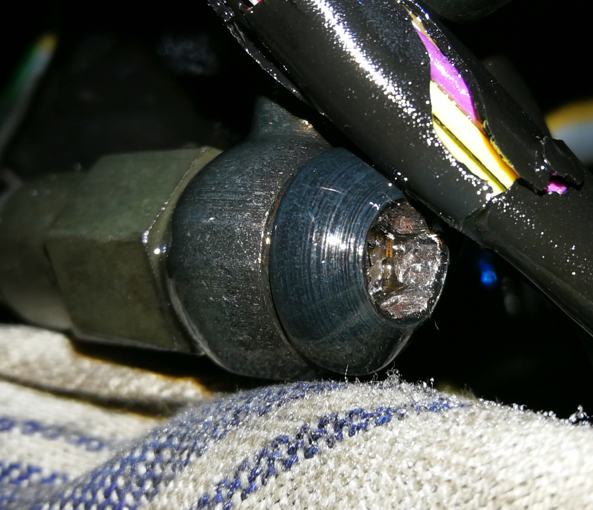

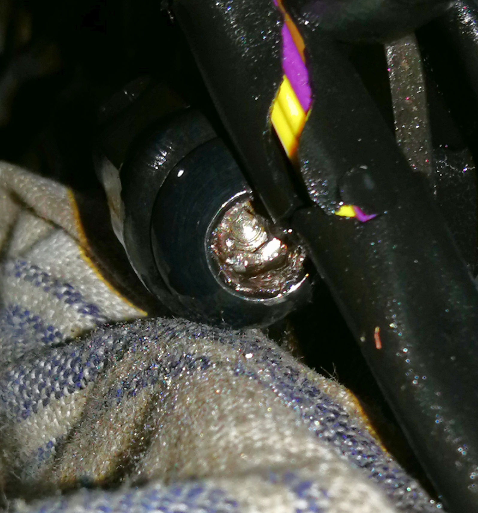

Hallo Leute,
jetzt brauche ich Hilfe.
Ich bin dabei die Melvin Bremsleitung einzubauen.

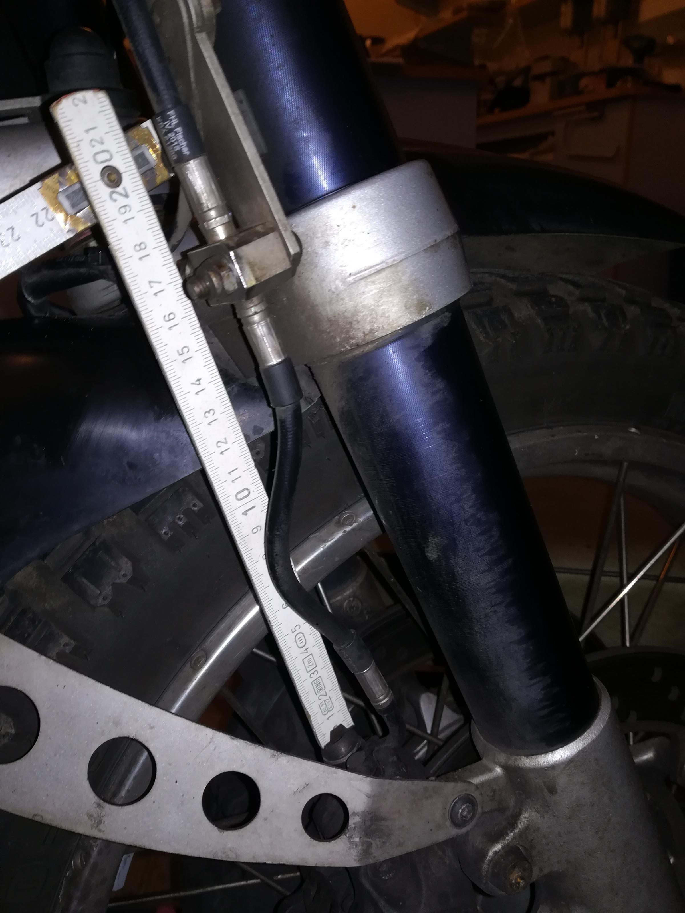

Das klappte so einigermaßen (die unteren von der Bremszange weg sind m.E. nach zu knapp bemessen. Es könnten 5cm mehr sein).

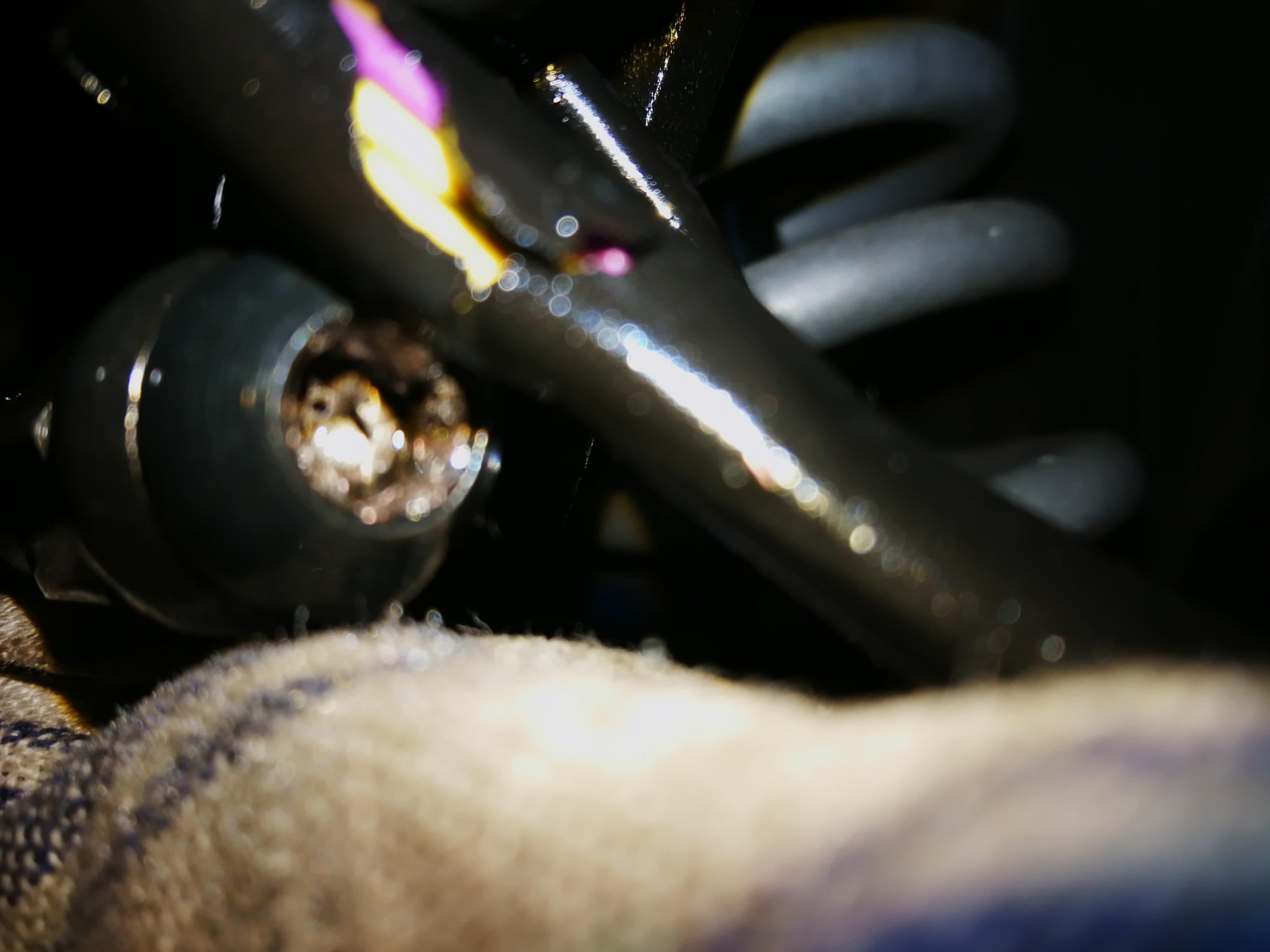

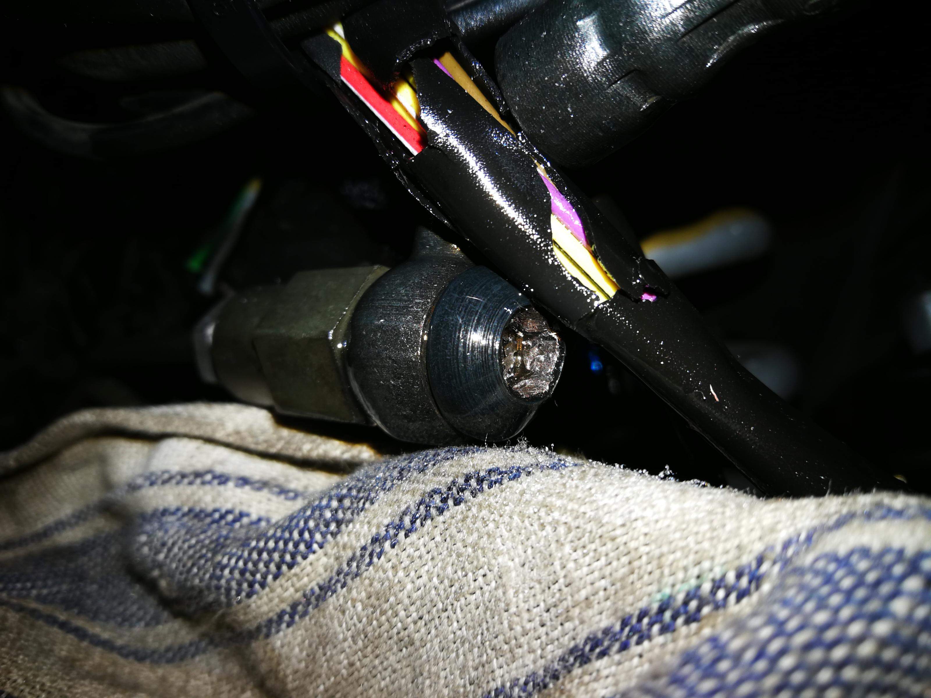

Die letzte Schraube, die den oberen Bremsschlauch zum Griff am ABS System hält sitzt fest. Ich hatte vorher überall schon den Rostlöser draufgesprüht aber die sitzt fest. Anscheinend habe ich jetzt sogar den Innensechskant verhunzt.
Jetzt ist guter rat teuer. Habt ihr eine Idee?
Ich könnte mir nur vorstellen, die Stahl(?)Leitung vom ABS zum Flasch zu wechseln. Vielleicht wäre das ein Weg?

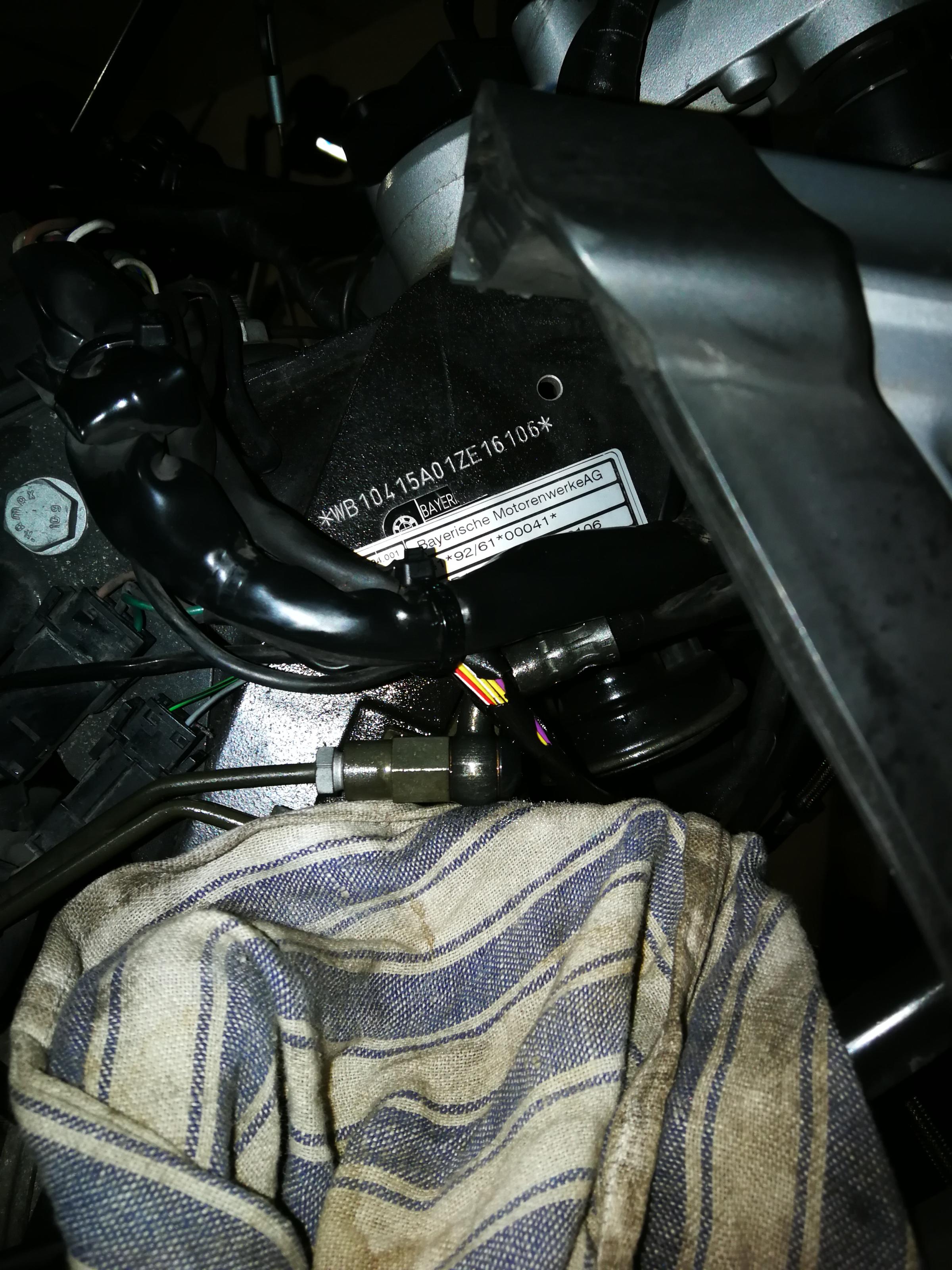

Du meinst die Verschraubung der Flexleitung auf der rechten Fahrzeugseite unter dem Tank ?
Hier als Teil Nummer 2
jodahush
jodahush
15.04.2019
176
Unkel
R1150GS
Genau, vom ABS geht links eine starre Leitung raus die rechts zur Bremsleitung geht.

Mach mal ein Bild von der Stelle.
Ansonsten die übliche Vorgehensweise. Schraube etwas anklopfen und einen minimal größeren Torx Bit reinschlagen. Damit sollte sich die Schraube lösen lassen...
Grüße Volker

kommst du mit einer guten Wapuza ran? Torx einschlagen ? Schlitze reinsägen oder Flexen? Vorsichtig mit dem Heißluftfön? Oder wenn es garnicht geht die NR 5 mit erneuern. Ich bin in 15 Min an meiner halb nakten GS dann schaue ich mal Live- hatte auch schon auf Stahlflex umgerüstet aber keine Probleme dabei.

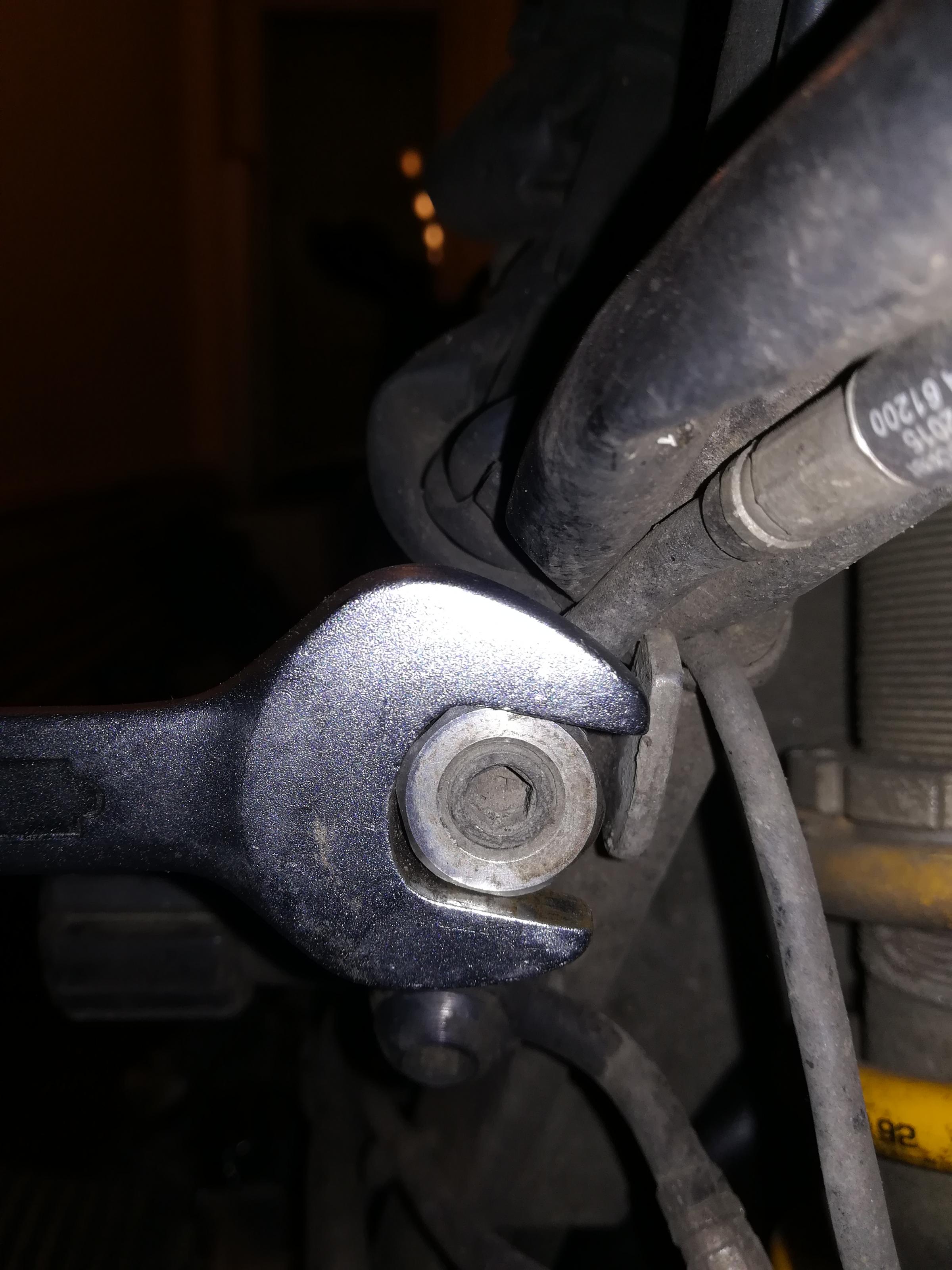

also an die Verschraubung kommt man eigentlich gut ran - mein Bolzen hat außen eine 17er Schlusselweite (aber labberig)- das wird mit dem 17er Maul bestimmt 1x funktionieren bis der Bolzen rund ist.

Was ist wapuza? Für eine flex ist es zu eng

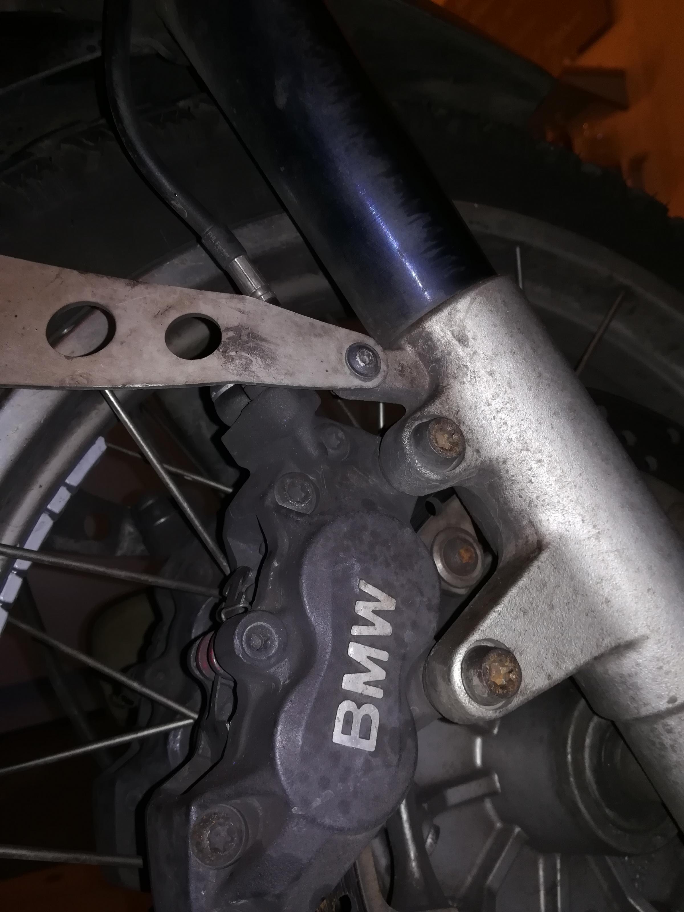

Das ist übrigens der untere Abschnitt der Bremsleitung der zu kurz ist

Wapuza -Wasserpumpenzange-Rohrzange etc. aber bei deinem Bolzen wird das eng. Torx einschlagen dürfte funktionieren. Flex entfällt aber Schlitz einsägen für großen Schraubendreher geht.

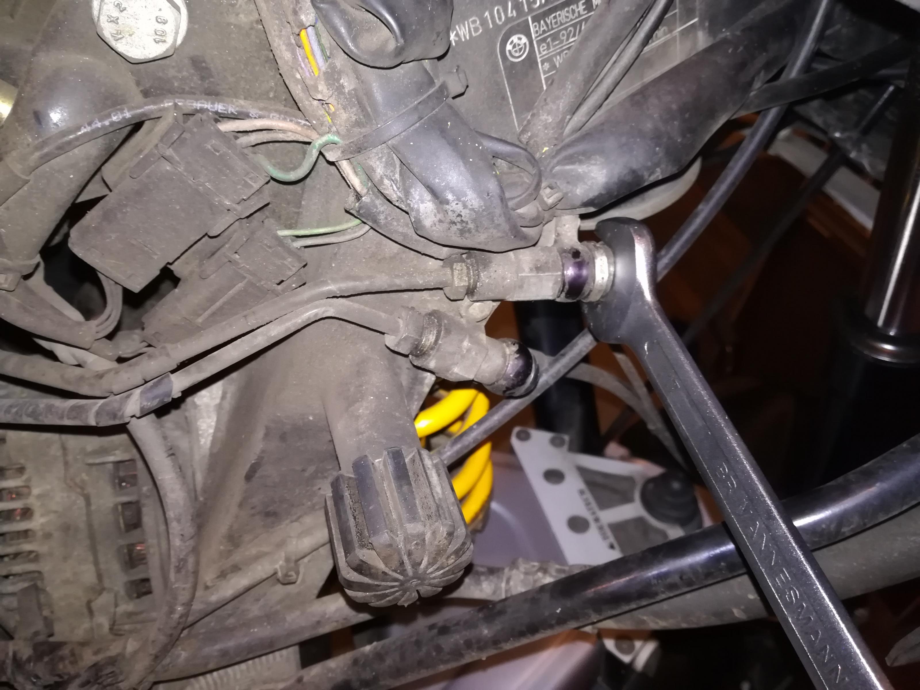

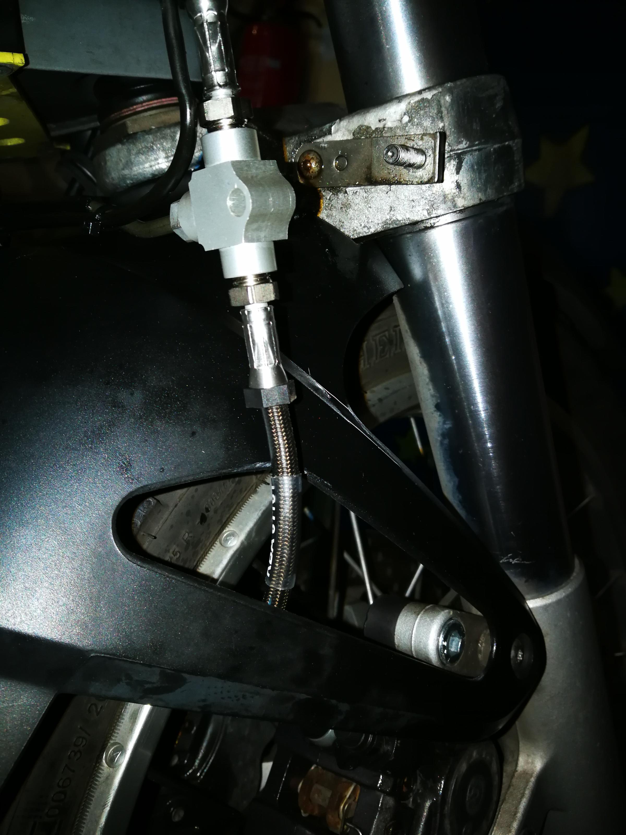

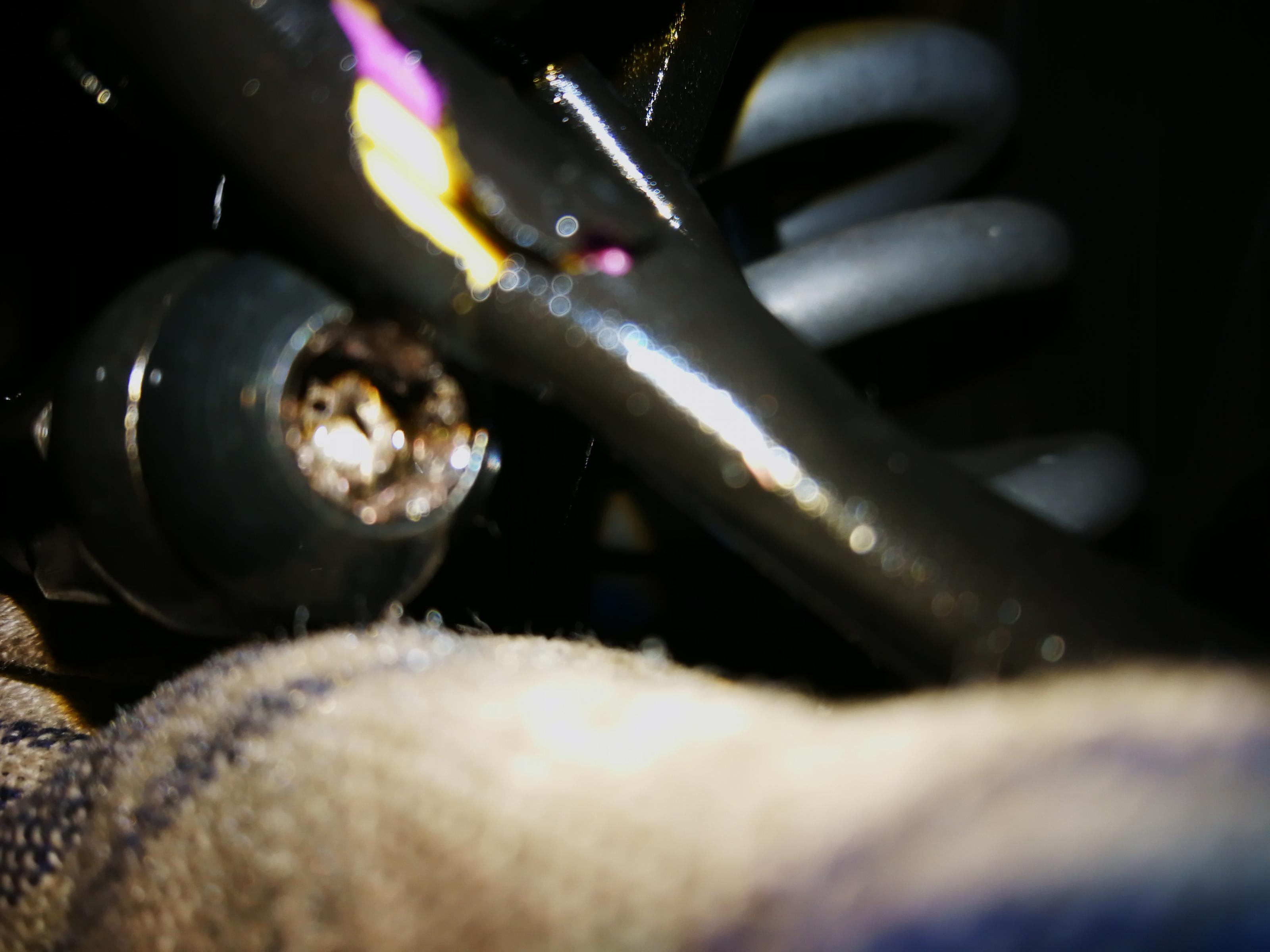

Hier etwas bessere Fotos

Deine Leitungen könnten zu kurz sein weil du einen Satz für EVO-Bremse ab Modelljahr 2002 gekauft hast- da sind die Anschlüsse weiter oben am Bremssattel. So sieht es optisch für mich zummindest aus.
IMG_20191229_133845.jpgIMG_20191229_134210.jpg auf dem Bolzenkopf der Bremsleitung gemessen

Muss der unten so komisch "durch" den Kotflügel? Hätte das innerhalb versucht (ist aber nur mein erster Gedanke beim Bild).
Mit dem Maulschlüssel würde ich da gar nichts machen; wenn, dann Ringschlüssel (allerdings weiß ich nicht, wo du den ansetzt; auf den späteren Fotos ist der Schraubenkopf ja rund...)
Was bei mir in solchen Situationen manchmal funktioniert: Torx einschlagen (Inbus ist ja eh hin) und - da man notfalls das "Gegenstück" eh wechseln muss - mit dem Schlagschrauber lösen. Die plötzlichen Drehschläge können die Schraube lösen - oder abreißen. Wenn du das probierst, dann stell dich drauf ein, ggf. das Gegenstück (den Block) mitwechseln zu müssen...

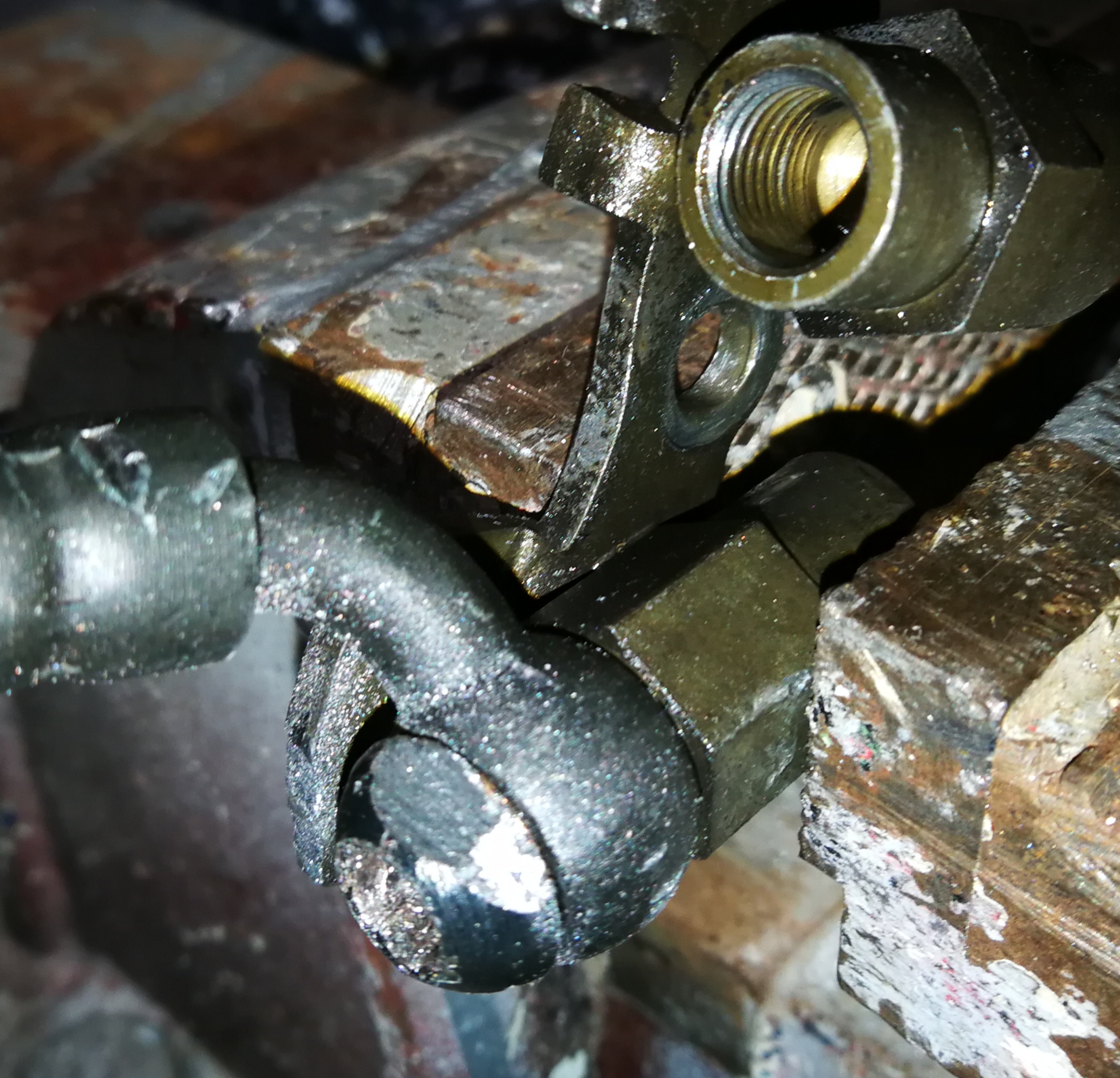

Bevor der Schaden größer wird. Leitung komplett ausbauen und im Schraubstock mit Alu Backen festmachen. Dann entweder Torx rein oder wie Lars schrieb mit Gripzange. Sehe da keine Probleme.

Joda prüfe unbedingt vorher ob du überhaupt die richtigen Leitungen hast!

Ich habe die kleine Halterung ausgebaut. Dann dir Schraube flach gefeilt, dann ging es.
Was für ein Scheiss.
Wie nennt man so eine Schraube?
Imbuss Hohlschraube 10mm?
