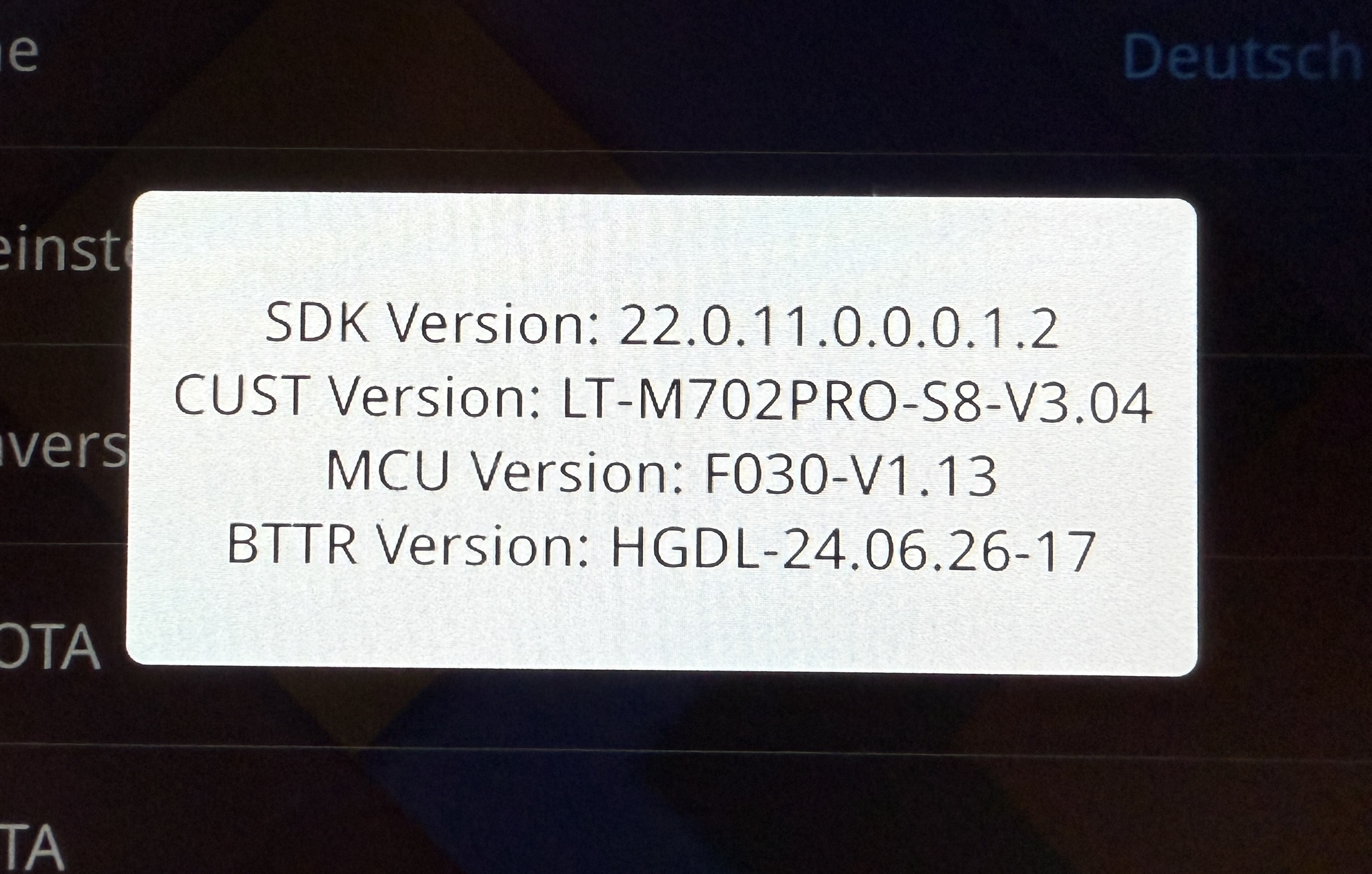

irgendwie bin ich aktuell noch nicht voll überzeugt von der OTA Funktion,
aufgrund folgender Beobachtungen:
Carpuride:
"W702BS currently has two upgrade decoding software, corresponding to different batches of version numbers (to avoid upgrade errors, users still need to contact us for confirmation). One is the first batch of S8 old version upgrade V3.03 decoding (your version is this one); the other is the latest decoding software for S9 compatible with 3118 and 911."
Also:
Die Bezeichnung mit "...W3118..." entfällt ab OTA-Update
dann gibt es zukünftig die verschiedenen W702BS
"alte CUST-Version":
LT-M702PRO-S8-V3.03 die dann per OTA auf V3.04 aktualisiert wird
"neue CUST-Version":
LT-M702PRO-S9-V3.03 die mittlerweile ausgeliefert wird, aber aktuell bei V3.03 bleibt.
Ich bekam eine
LT-M702PRO-S9-V3.00 die per OTA auf V3.02 aktualisiert wurde, aber aktuell nix neueres findet.
Somit ist die S8 CUST im Moment mit V3.04 neuer als die "neue" S9-er mit V3.03
wobei mein S9-Gerät sagt V3.02 sei das aktuellste
Vielleicht werden die Updates auch in Wellen verteilt, ähnlich mancher Smartphones.
Keine Ahnung...
Die MCU-Version: F030-V1.13
wird per OTA auch noch nicht auf die V1.14 aktualisiert, aber vom Support teilweise schon versendet.
Man könnte meinen, es läuft noch nicht so richtig rund... 🙂

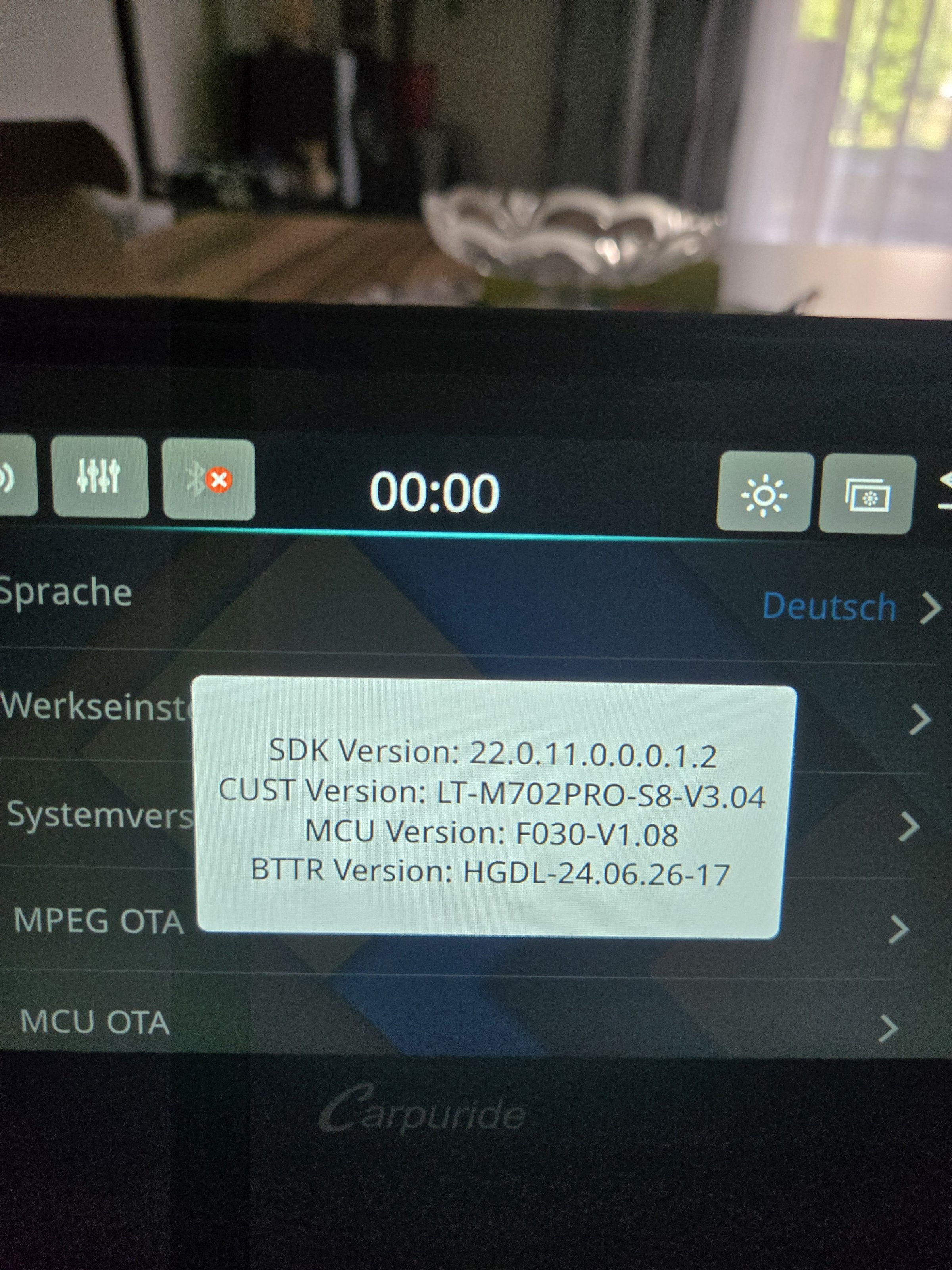

So jetzt auf die OTA umgerüstet. Funktioniert mit meinem WLAN einwandfrei.
Zuerst mit SD Karte neue Software aufgespielt. Mit 3.03, dann über WLAN 3.04 aufgespielt.20250702_084100.jpg
