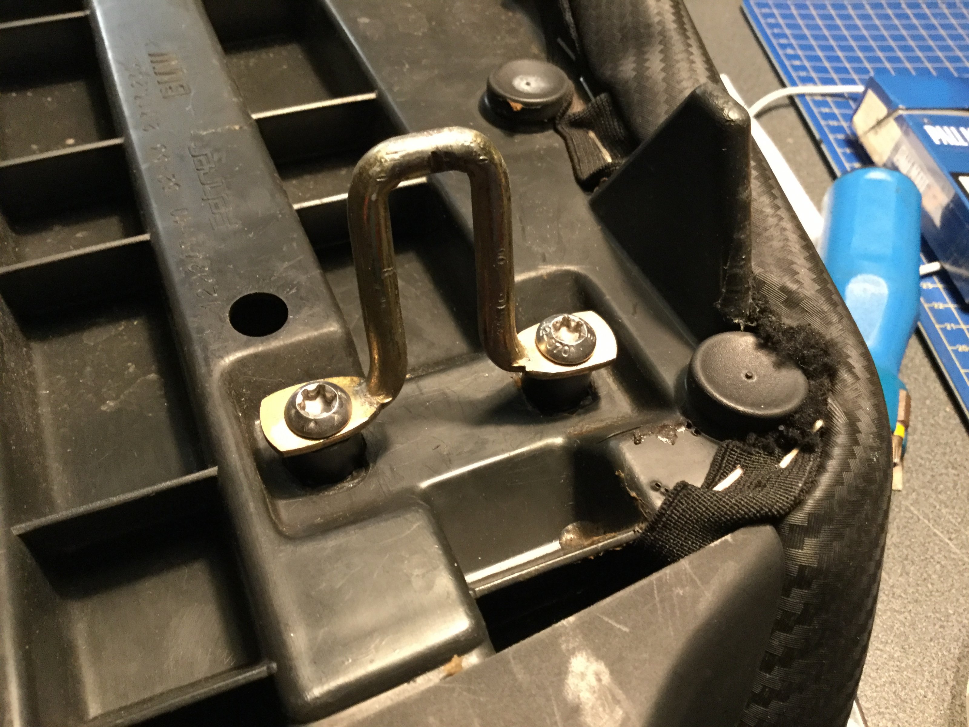

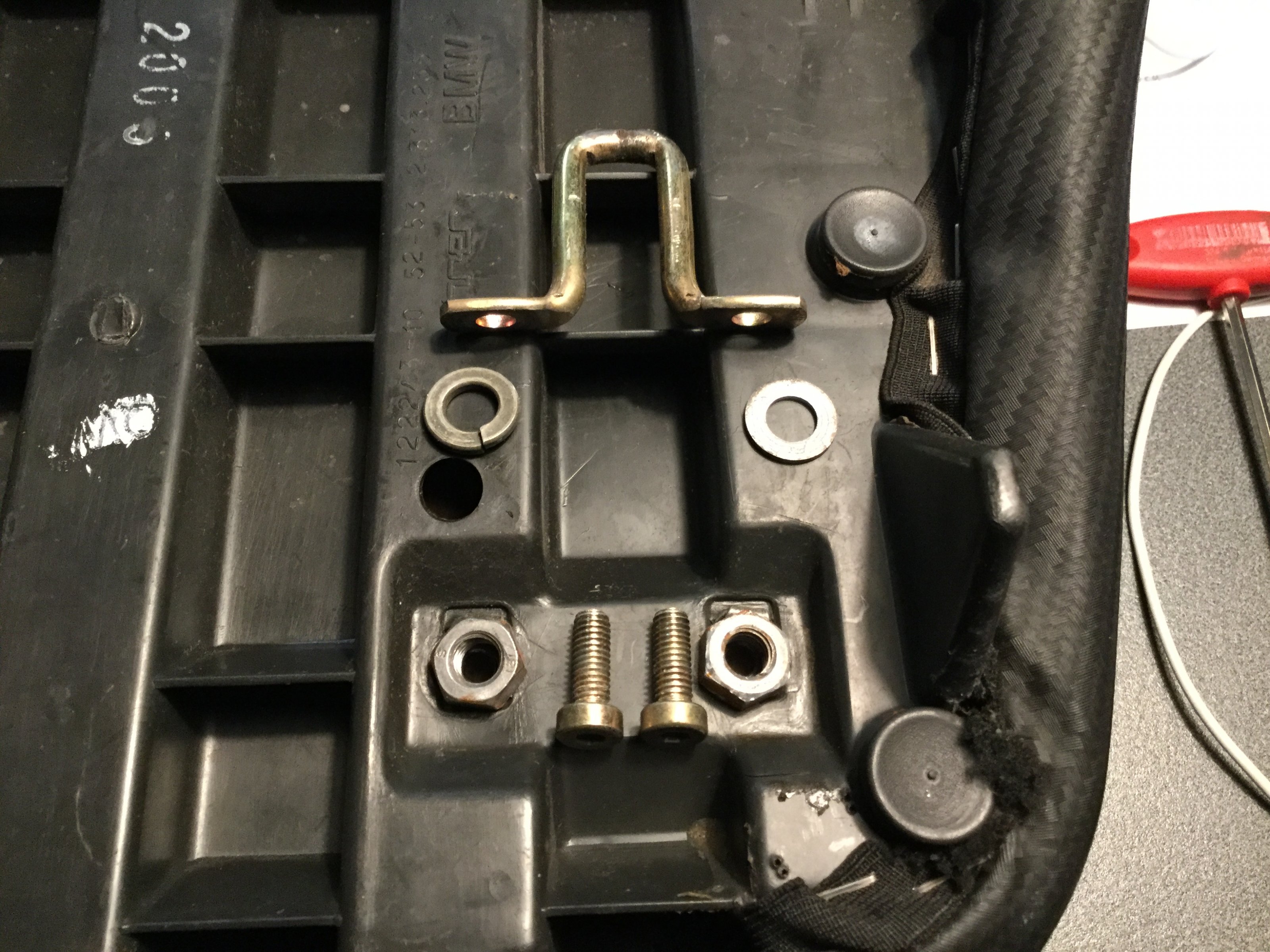

Ich musste die jetzt vom Handy jetzt abfotografieren, ich hoffe es ist erkennbar.
Gast 41871
Hallo Ronny,
das Plastikgehäuse des Gestänges vom Sitzbankschloss ist oft gebrochen und die hintere Falle rutscht nach unten, dann rastet der Haken vom Soziussitz nicht mehr ein. Als Notbehelf "verlängert" man den Haken, wie bei Dir mit zwei Muttern. Man kann das Gestänge wieder mit ein paar Kabelbindern und ein oder zwei Stützschrauben zur Funktion über reden oder für knapp 80€ neu kaufen...
MfG Gärtner

Die Variante 'Kabelbinder' taugt bei meiner Dicken seit vielen Jahren. Das Soziusteil rastet gut ein und sitzt absolut fest.

Zwei M8 Muttern, klasse... :bounce:
Hab zwei Ordentliche Aluspacer und A2 Schrauben ran gepappt!

Ich empfinde das "Verlängern" des Hakens nicht als Pfusch, eher als erste Maßnahme das gebrechliche Sitzbankschloss wieder zu seiner Aufgabe zu verhelfen. Später wird dann z. B. mit Kabelbindern geholfen. 80€ will/kann nicht jeder ausgeben um das komplette defekte Gestänge auszutauschen...
MfG Gärtner
