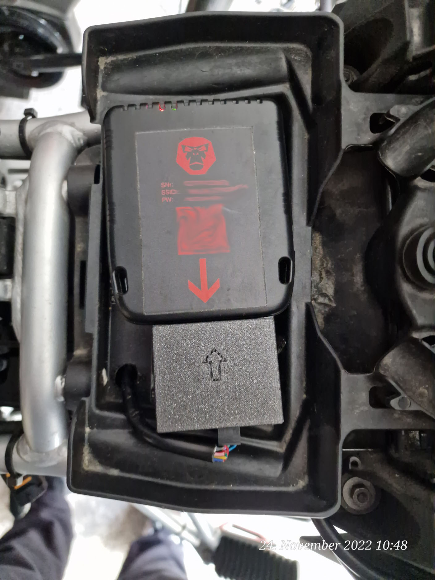

Weiß ja nicht wie die Platzverhältnisse bei der 1150 sind, an meiner 1250 habe ich es unter dem Heckbürzel verbaut.
Musste zwar Träger, etc. alles abgebaut werden, aber so passte es vor das Rücklicht und ist gut geschützt.
Bei einem Diebstahl ist das auch nicht direkt zu entfernen ohne Montagetätigkeiten.

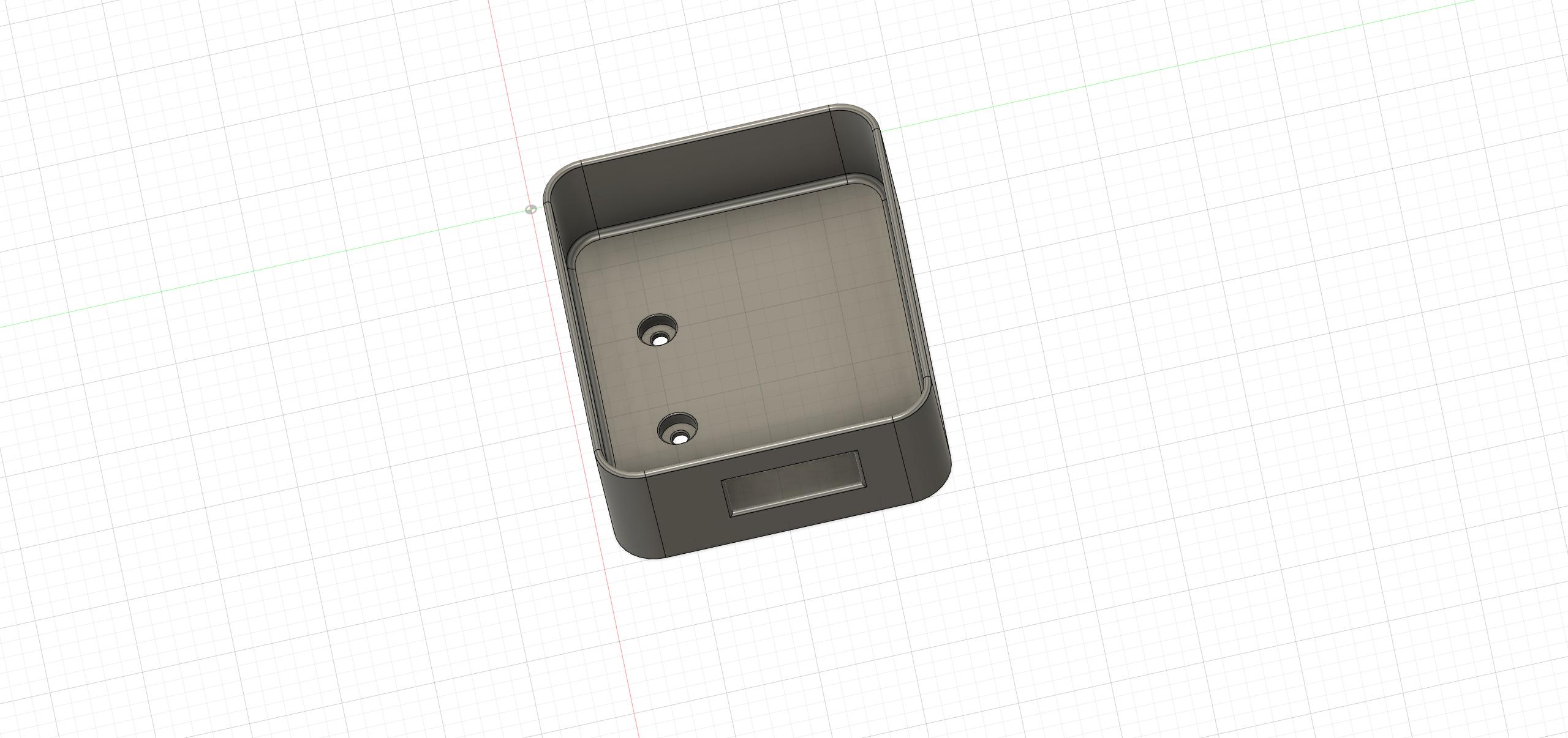

Danke dir für die Antwort, habe mir jetzt eine Haltebox für auf dem Luftfilterdeckel gezeichnet und gedruckt den odb Stecker an eine andere Stelle versetzt. Den Strom habe ich über einen Stromdieb im Sicherungskasten Klemme 15 abgezweigt. Denke es sollte so funktionieren.

Bei mir ist es direkt unterm Sitz in der Werkzeugschale, selbst mit dem Powersafer geht es noch so gerade. R1200GS aus 2011. Strom kommt von der OBD2 mit passendem Adapter.

Mein Ridelink ist zwischen Sicherungskasten und Bordwerkzeug untergebracht. Die Verkabelung sollte ich aber nochmal machen, weil das viel zu kompliziert ist.
Wingman > Kabel > Power Safer > Kabel mit OBD Stecker > OBD Stecker mit Kabel > Kabel auf runden BMW Stecker:bounce:

Was ich nicht wusste, der Powersafer sollte bei unseren Boxern mit dem Pfeil nach oben montiert werden. Darin ist ein Bewegungsmelder und der braucht die Motor Vibrationen und bei Boxern ist das < > :D
Schaut mal in das Kästchen vom Powersafer rein, dann erklärt es sich fast von selber wieso es mit dem Pfeil nach oben gehört.
