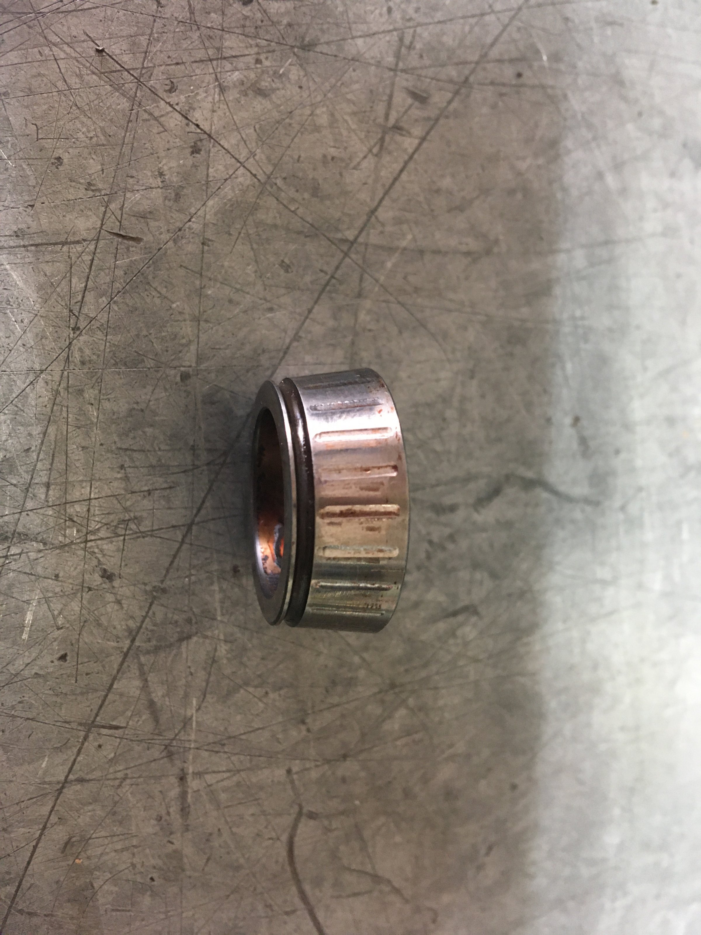

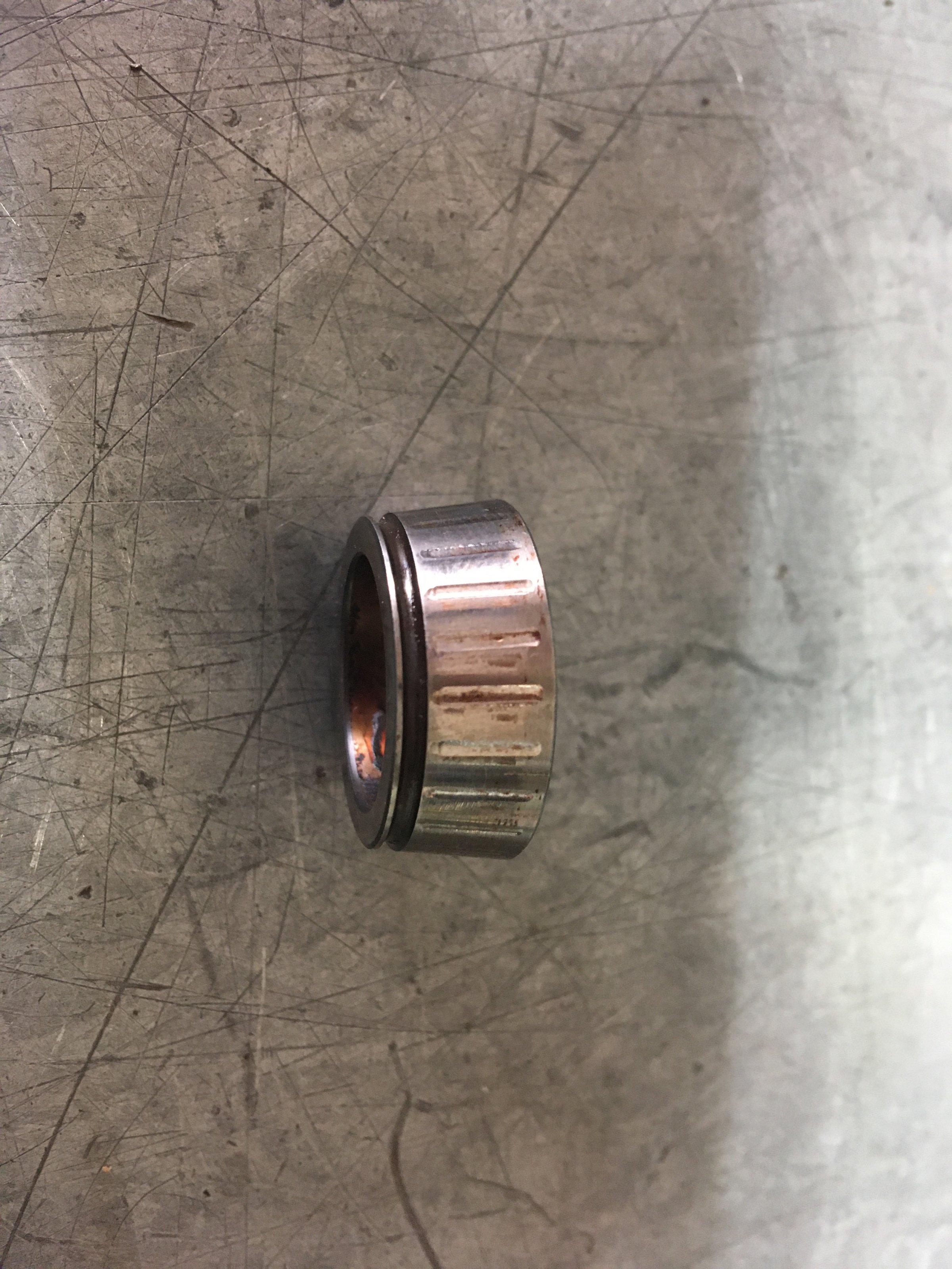

ich hab aktuell ein Paradebeispiel von einem Lager, das sich vermutlich garnienicht wie vorgesehen gedreht hat. Ich schätze, das wurde schon von Anfang an festgeknallt, die Nadeln haben sich exakt an einer Stelle eingegraben und gedreht hat sich immer nur der innere Lagerring auf der Bolzenachse.
Natürlich gibt´s auch hier irgendwann mal spürbares Spiel, wenn die Nadeln in ihrem Bett im Tiefschlaf liegen. Nachgestellt ist dann zwar das Spiel weg, geändert hat sich an der Gesamtsituation aber immer noch nix...
Ein sehr schönes Beispiel für sowas

Das tut ja vom Anblick schon weh.
Da war wohl kein Feingefühl am Platz.
