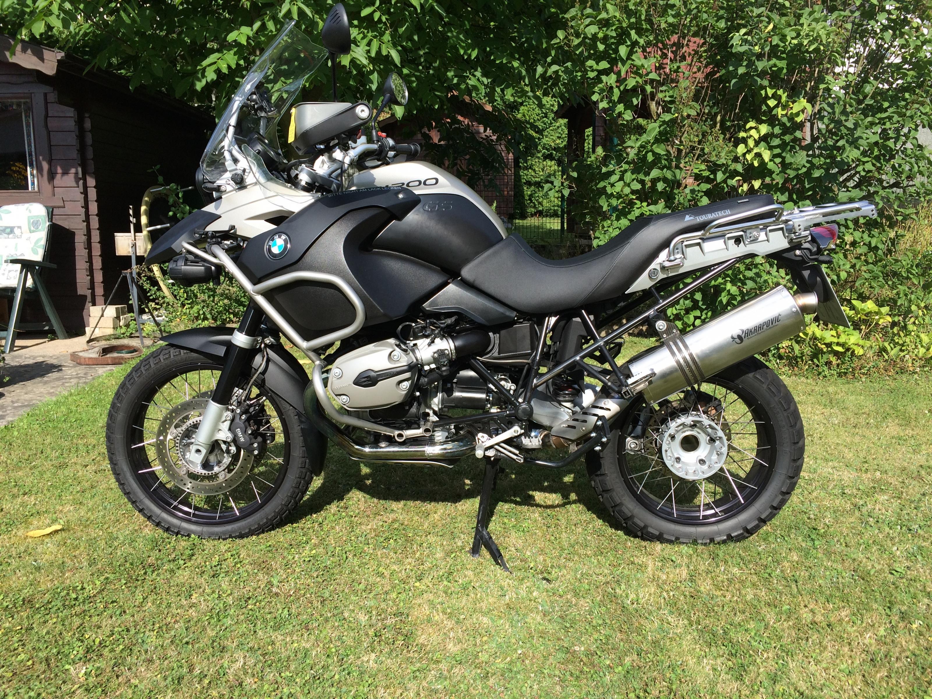

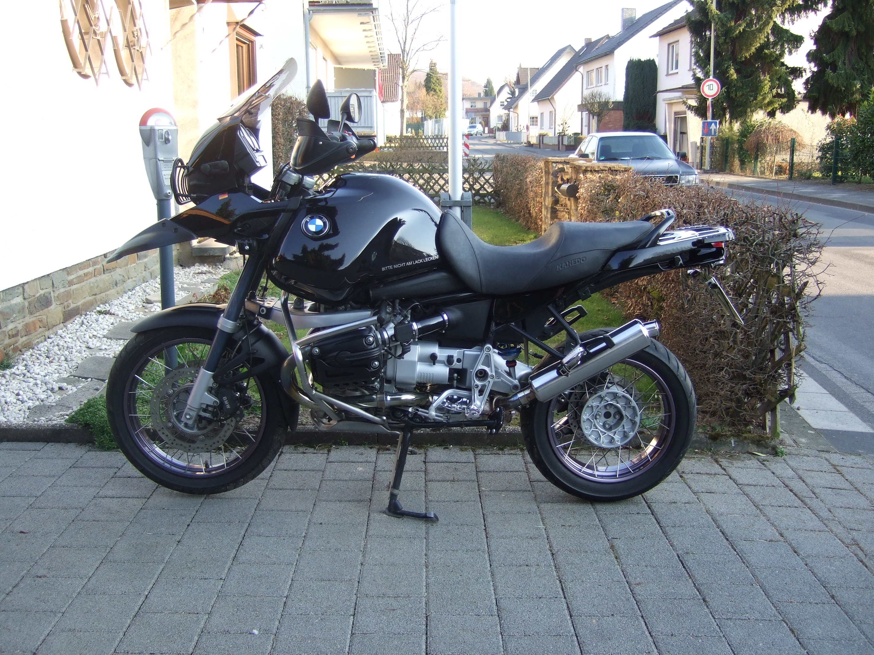

Zum Thema Bequemlichkeit:
Eine tiefe Sitzbank von z.B. KAHEDO, welche ich selber seit ca. 45.000km fahre, ist mehr als bequem.
Wer unter bequem weich versteht, dem möchte ich gerne den Zahn ziehen, dass dieses bequem ist. Das Gegenteil ist der Fall. Bequeme Sitzbänke haben meist einen härteren Kern als die Standardsitzbänke der Hersteller.
Ich hatte vor der 12er GS zwei 1150er, welche ich mit einer tiefen Sitzbank von KAHEDO gefahren bin. Ich bin damit einmal notgedrungen 950km in 18 Stunden gefahren. Und mir tat danach nicht der Ar... weh.
Hier Bilder von den Bikes, wie sie mit der tiefen Bank aussehen.
Peter
