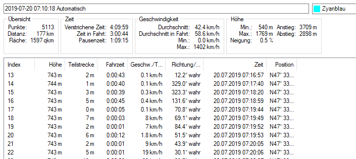

Ach, was würden wir doch alle ohne diese elektronischen Helferlein machen, die uns automatisch einen Schnitt berechnen, den ich aber zuvor auf Null gesetzt habe muss. So etwas vergesse ich grundsätzlich. :smile:
Ich lade die Tracks nach Basecamp. Durch Doppelklick kann man alle Punkte sehen. Mit Dreisatz erhalte ich für den gewünschten Streckentyp (also auch für einen Teil der Route) meine individuelle Durchschnittsgeschwindigkeit - falls gewünscht. Wenn ich den Dreisatz dann nicht beherrsche, bin ich auch nicht schlechter als das Navi :bounce:

Dankeschön für deinen Tipp mit Track-nach-Basecamp. Kann Basecamp vielleicht sogar Fahrt- und Ruhezeiten auseinanderhalten und die jeweiligen Schnitte berechnen? Es hat ja alle Infos, die auch der Navi hat/hatte. Eigentlich müsste das gehen. Meinst du das mit dem Dreisatz? Oder wenn nicht - wie ist das gemeint?

Fahrt und Ruhezeiten innerhalb des Tracks werden für den geneigten Nutzer nicht entsprechend gekennzeichnet. Aber letztlich müssen sie von BC verwendet werden, sonst würden die Angaben nicht beim Track oben angezeigt. Wenn man auf einen aus dem Navi importierten Track klickt, dann erhält man das folgende Fenster:
Löscht man im Track die Daten zu den Strecken, die man nicht für die Auswertung einbeziehen will, dann hat man oben im Kopf des nun veränderten Tracks alle Daten. Zu einer beliebigen neuen Strecke gleicher "Natur" kann man mittels Dreisatz die dafür benötigte Zeit hochrechnen. Das hatte ich gemeint. Hat man also solche Erfahrungsdaten aus selbst gefahrenen Tracks zur Verfügung, dann ist die Zeitplanung relativ einfach.

Hey wow! Das ist ja super cool. Meine Vermutung oben "Eigentlich müsste das gehen." hat sich nicht nur bewahrheitet, das ist sogar schon umgesetzt. Toll!
Mir war das bis jetzt nicht aufgefallen weil ich Tracks immer mit Mapsource anschaue und verwalte. Damit ballere ich nicht meine BC-Datenbank mit Tracks voll bis sie überläuft sondern hab' die Tracks bei jeder Reise in separaten .gdb-Dateien.
Jetzt verstehe ich auch dein Vorgehen mit dem Dreisatz. Das passt. Ich werd' mir künftig die Trackdaten auch in Basecamp anschauen. Wieder eine Funktionalität, die mir BC sympathischer macht.
