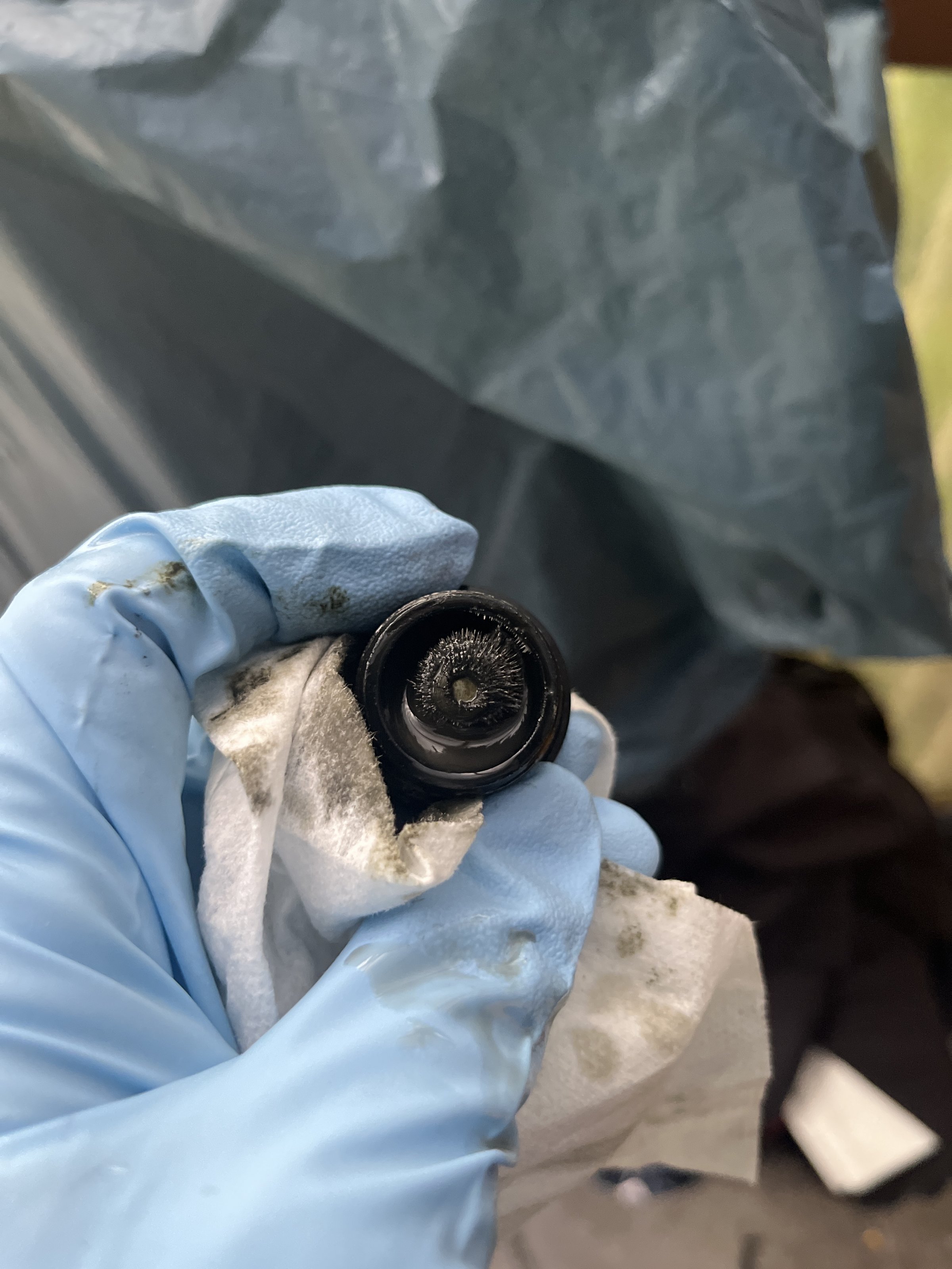

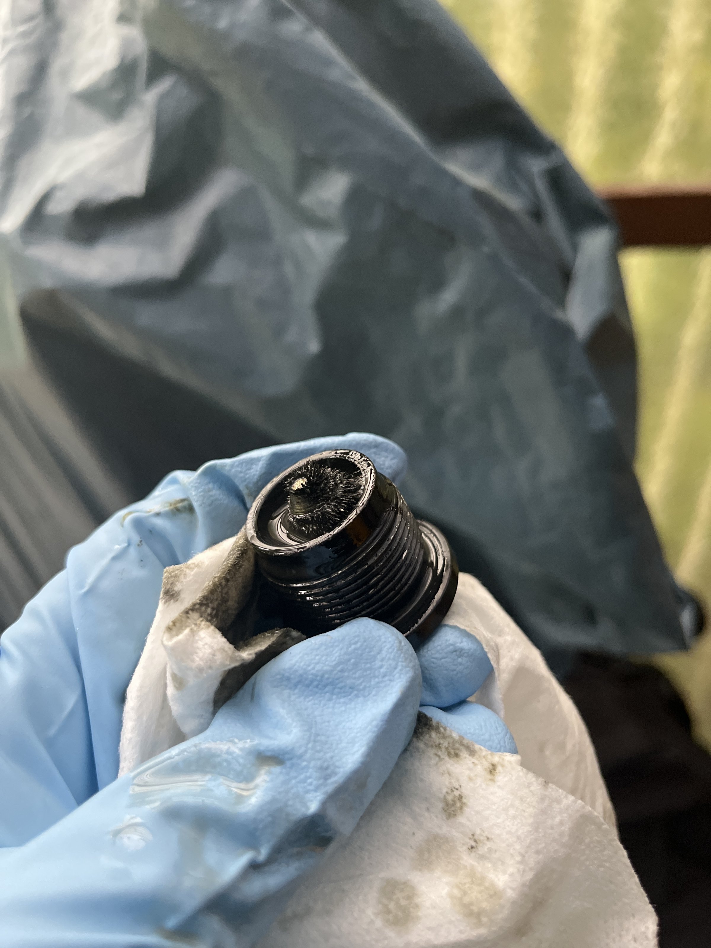

Hat einer von euch die Blockmaße von den Getriebewellen und Schallwellen?
In dem obigen Beitrag sind diese auch nicht genannt. Hat wer Ahnung wie viel sowas bei @derbonner kostet? Sonst schreibe ich ihm noch mal eine PN.

Zu viel, und ein gutes Zeichen das die Lager aufgeben

Da stehen ja die Späne schon wie ein Igel hoch😱
Da würde ich mal das Innenleben inspizieren (lassen).

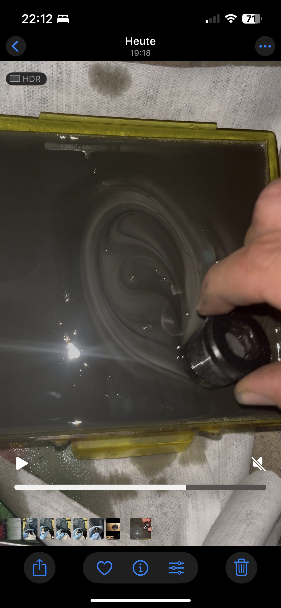

Späne kommen eher von Zahnrädern ein golden flimmerndes Öl deutet auf einen Lagerschaden. Meißt kommt zu erst das Lager Eingangswelle.

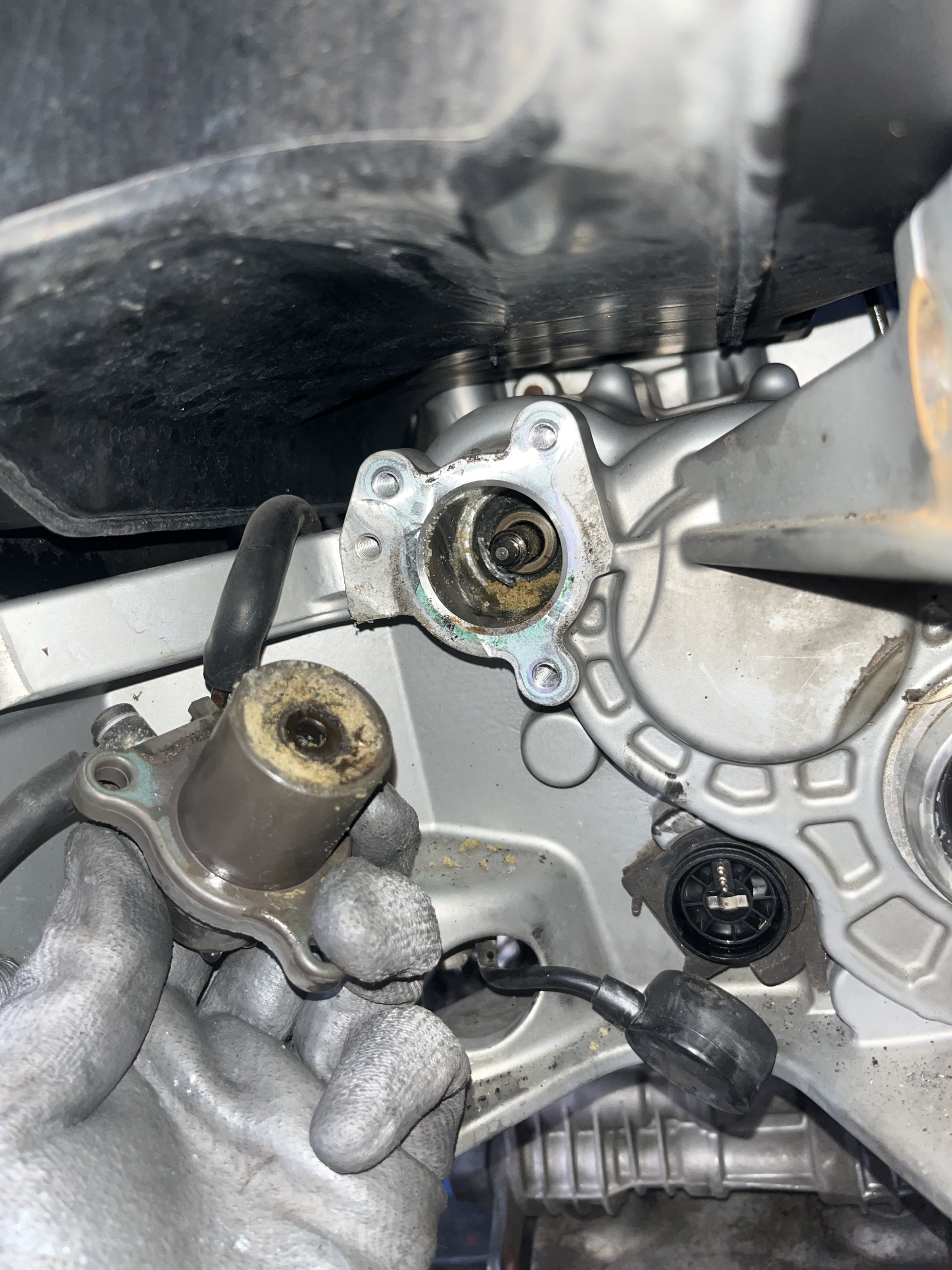

Nehmerzylinder Kupplung, und der ist hinüber.
Aber wenn Du den austauscht, nimm den Originalen von BMW und keinen Nachbau

Schmeckt aber nach Getriebeöl und nicht nach kupplungsflüssigkeit der kram

Man sieht das Lager des Nehmerzylinders auf der Kupplungsdruckstange, das ist hinüber.
Würde mich sehr wundern wenn der Schaden von Getriebeöl kommt.
Und die Verkrustungen sind auch von der Bremsflüßigkeit

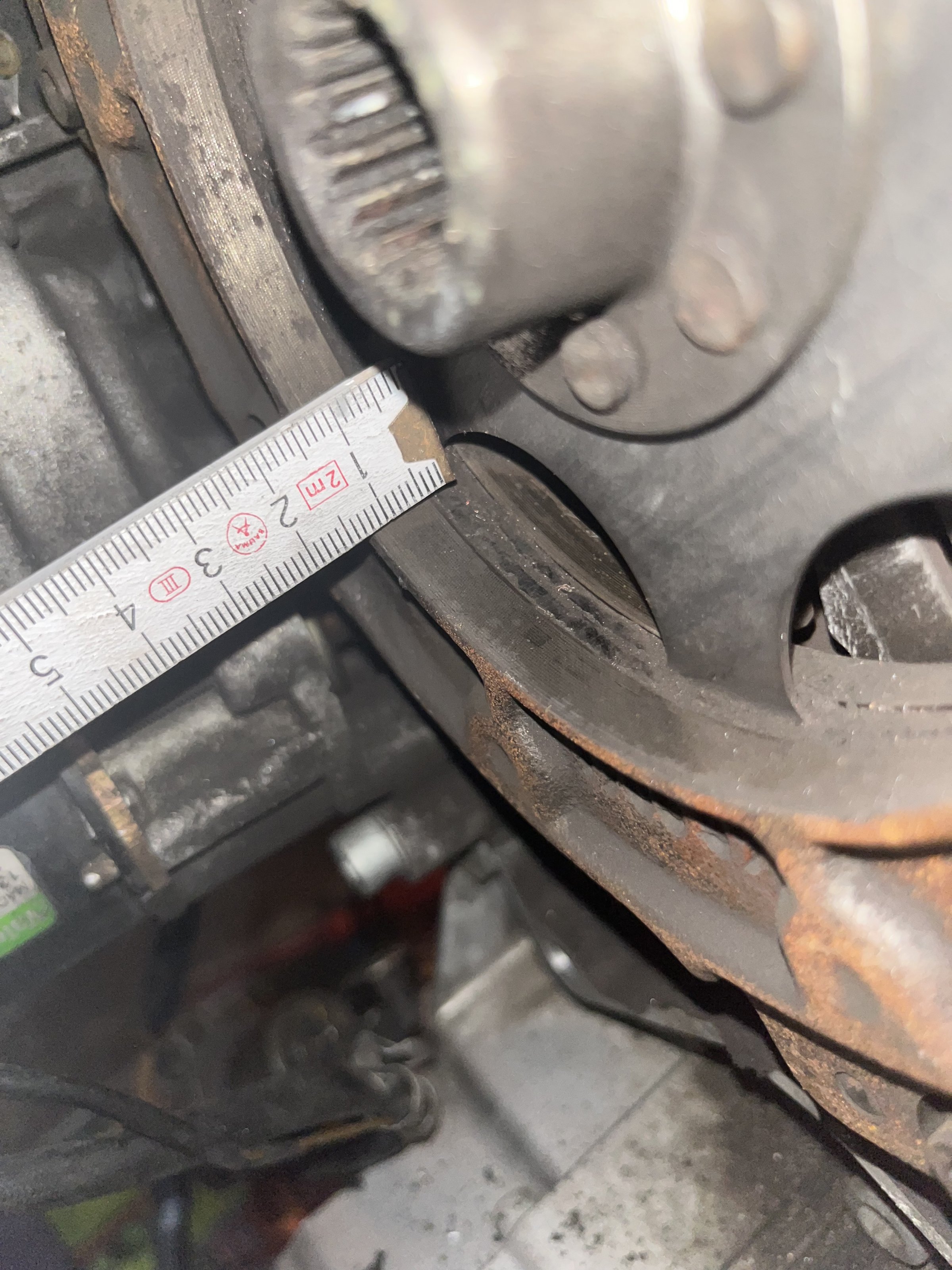

Kupplung wenigstens noch im Rahmen des “in Ordnung”?
Zollstock nur als Referenz ist nicht komplett am sie hintere Seite gelegt. Maß ist ca 4.9mm
sonst wird sehr teuer
