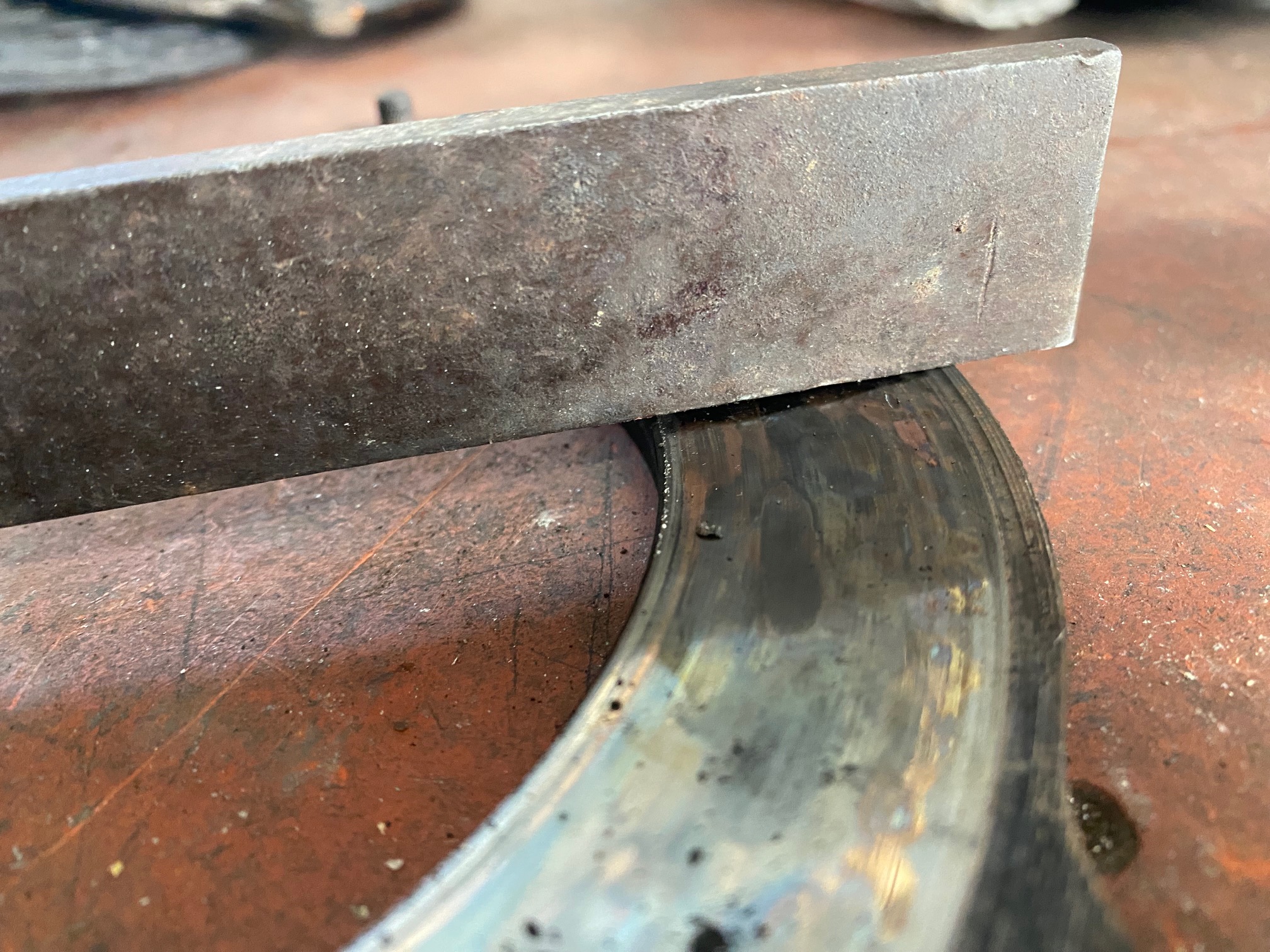

Warum nicht?! Muss ihn ja um das Getriebe rauszuziehen nicht demontieren.
Hab bei der Kupplung von der Seite jetzt ca. 5.5mm ausmachen können. Sind also noch ca 1/3 vom Belag da. Werde die Kupplung die nächsten 30tkm noch fahren. Bringt jetzt nicht zu tauschen.
Nur meine Meinung:
Der Ausbau des Getriebes ist ein ordentliche zeitlicher Aufwand.
Wenn man da spart und die Kupplung nicht mitmacht, hat man die ganze Aktion wieder vor sich.
Und wenn Kupplung, dann nur komplett mit den Druckscheiben.
Denn die fahren sich ungleichmäßig ab und es bringt nichts nur die Kupplungsscheibe zu tauschen.
