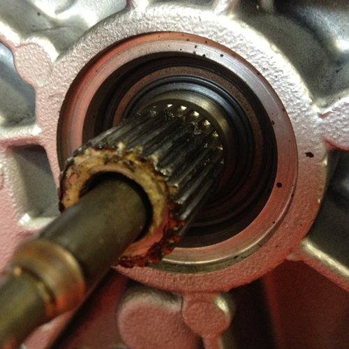

Beim Einbau einer neuen Kupplung habe ich die Wellendichtringe in beide Richtungen - Motor/Kupplung (die 2 grossen) und Kupplung/Getriebe - erneuert.

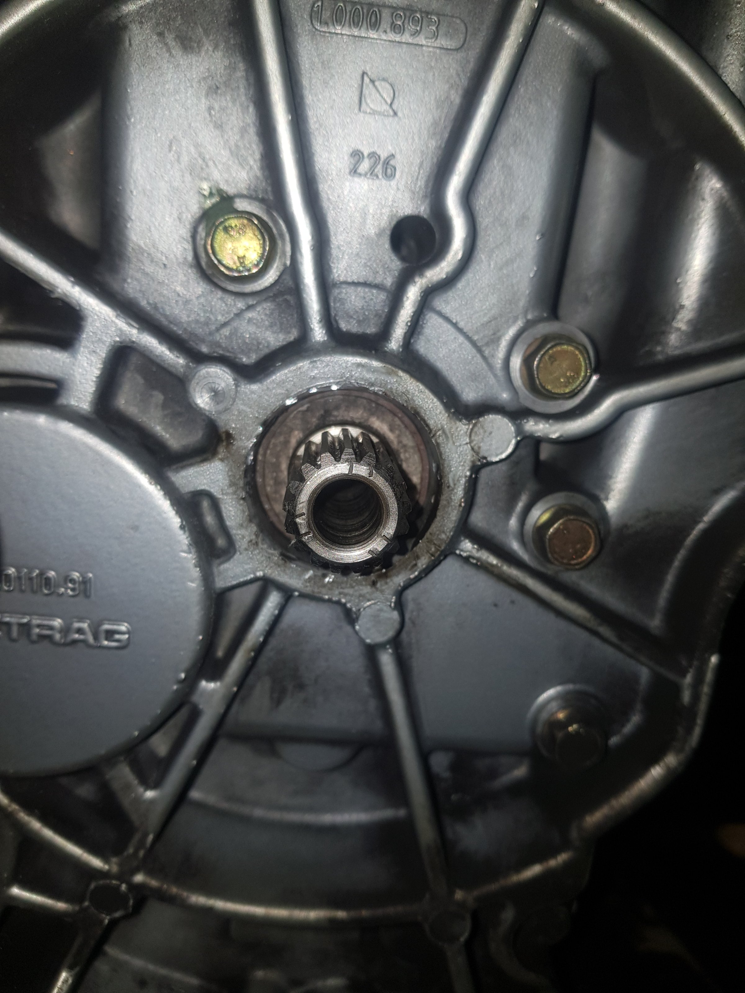

Habe allerdings bemerkt, dass der WEDI den ich von BMW fuer die Kupplung/Getriebe Verbindung bekommen habe anders aussieht als der alte, den ich ausgebaut habe. Groesse und Passform sind gleich. Der alte ist schwarz und leicht perforiert und der neue den BMW mir verkauft hat ist braun und mit einem Filzring an der Aussenseite. Das erste Foto ist der neue WEDI (braun), das zweite der alte (schwarz). Den neuen habe ich jetzt eingebaut . Bevor ich alles wieder zusammen baue, checke ich nochmal hier mit den Experten ob das auch so stimmt. Mein erster Kupplungstausch und ich arbeite alleine.
Hat BMW da die WEDIs veraendert? Meine Q ist von 2001 und das ist der erste Kupplungstausch, weil der Nehmerzylinder Bremsfluessigkeit gesabbert hat.

Hi
BMW verwendet normalerweise Ringe von Kaco. Scheu halt erst mal was auf dem alten steht.

ich habe den Wedi von Tills eingebaut, der sieht genauso aus wie dein neu eingebauter.

Der Filzring soll verhindern, dass Abrieb von der Kupplung unter die Dichtlippe des WeDi gelangt - genau wie der Filzring auf der Druckstange in Richtung Kupplungsnehmerzylinder vor Abrieb nach hinten abdichten soll.
Ob es tatsächlich hilft 🤷🏻‍♂️
GSrüsse
Frank

Vielen Dank! Passt also!

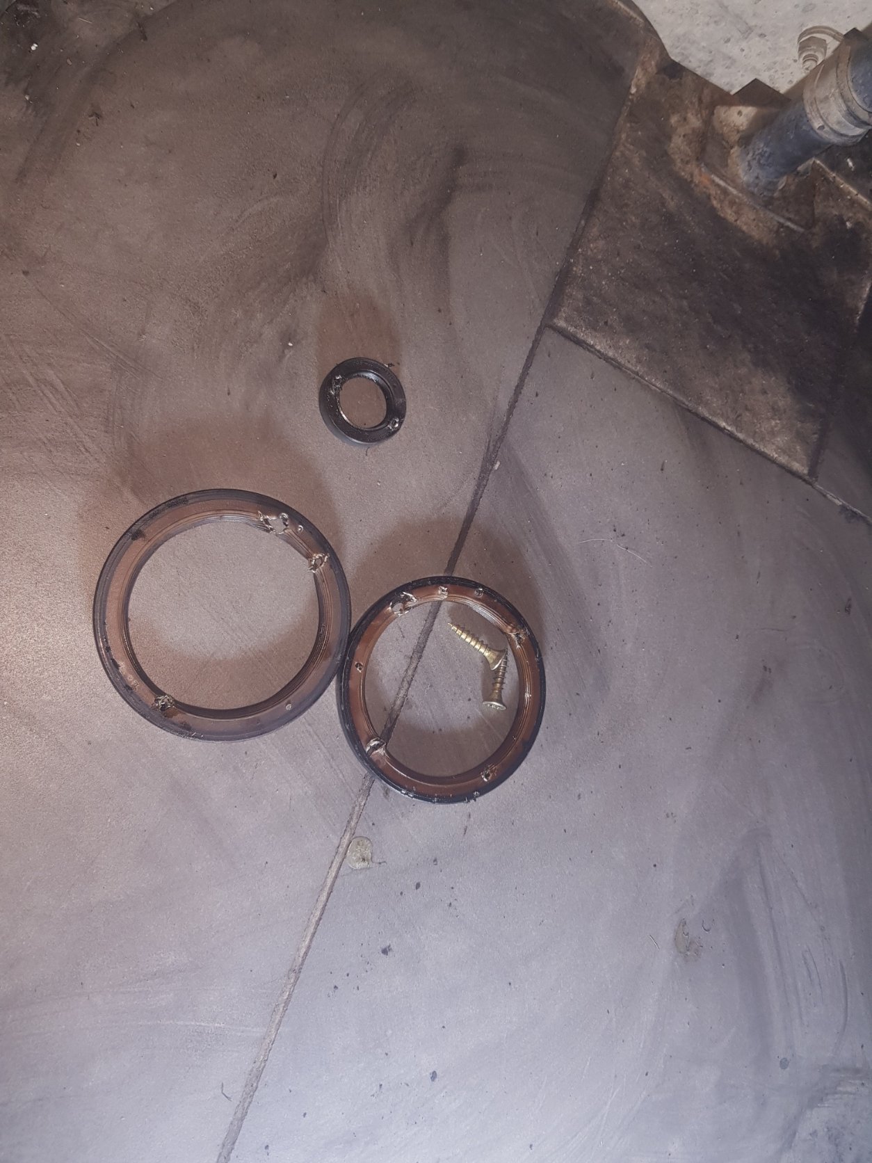

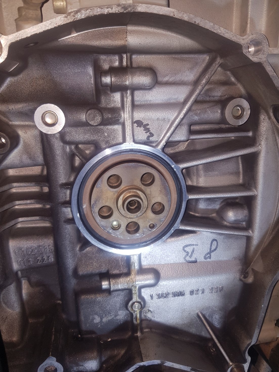

Motorseitig gab es auch keine Probleme. Die Lippe des WEDI lasst sich gut einschlagen und in korrekter Form - also nach INNEN ragend - aufsetzen. Ging auch ohne Hilfsmittel (wie die allseits bekannte COLA Dose) recht gut. Ausbau der alten WEDIs verlangte etwas Zugkraft und mehrmaliges Einschrauben der PAX Schrauben ohne dabei das Metall zu beschaedigen. Sehen darum nicht mehr so gut aus.
