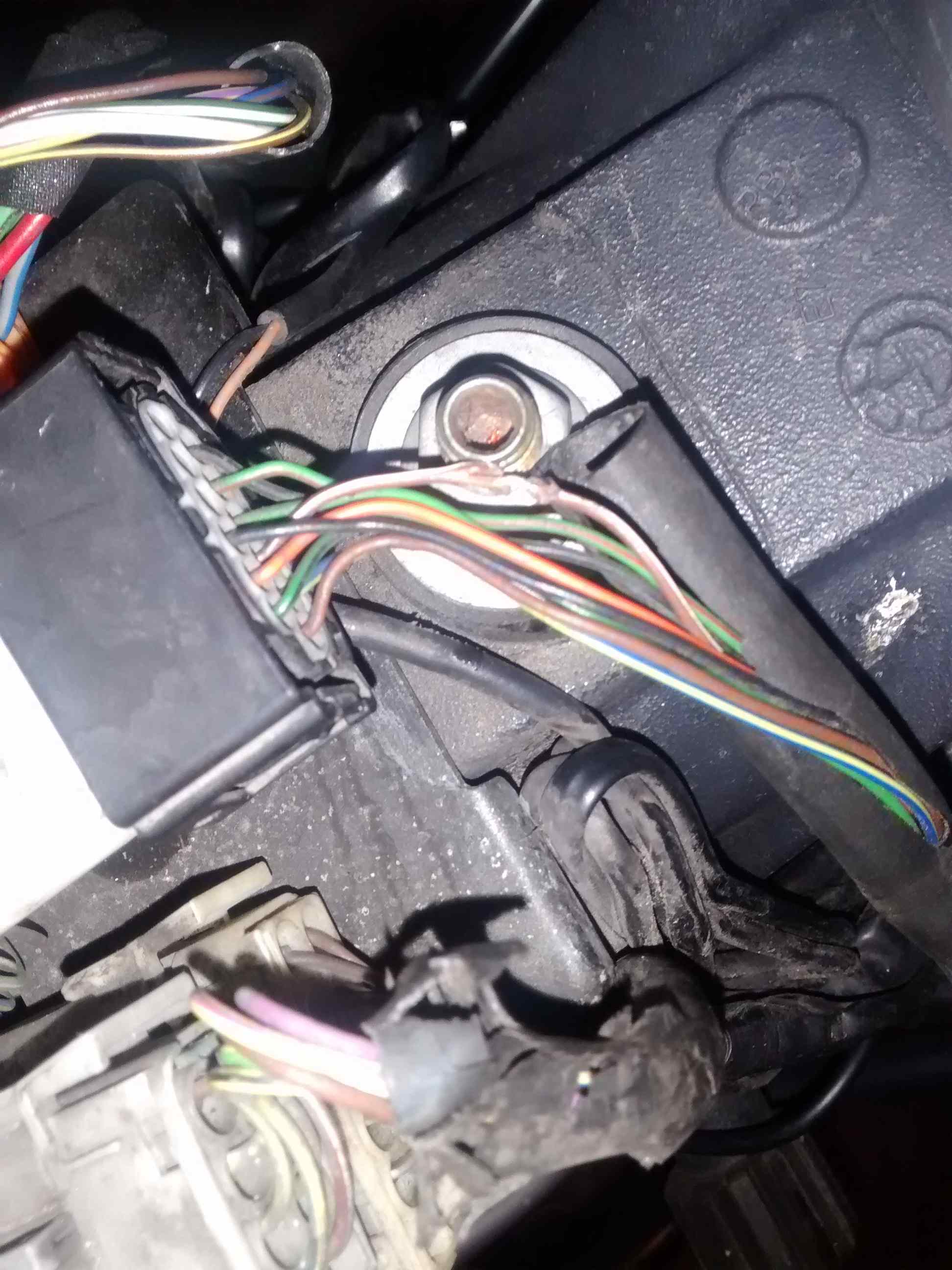

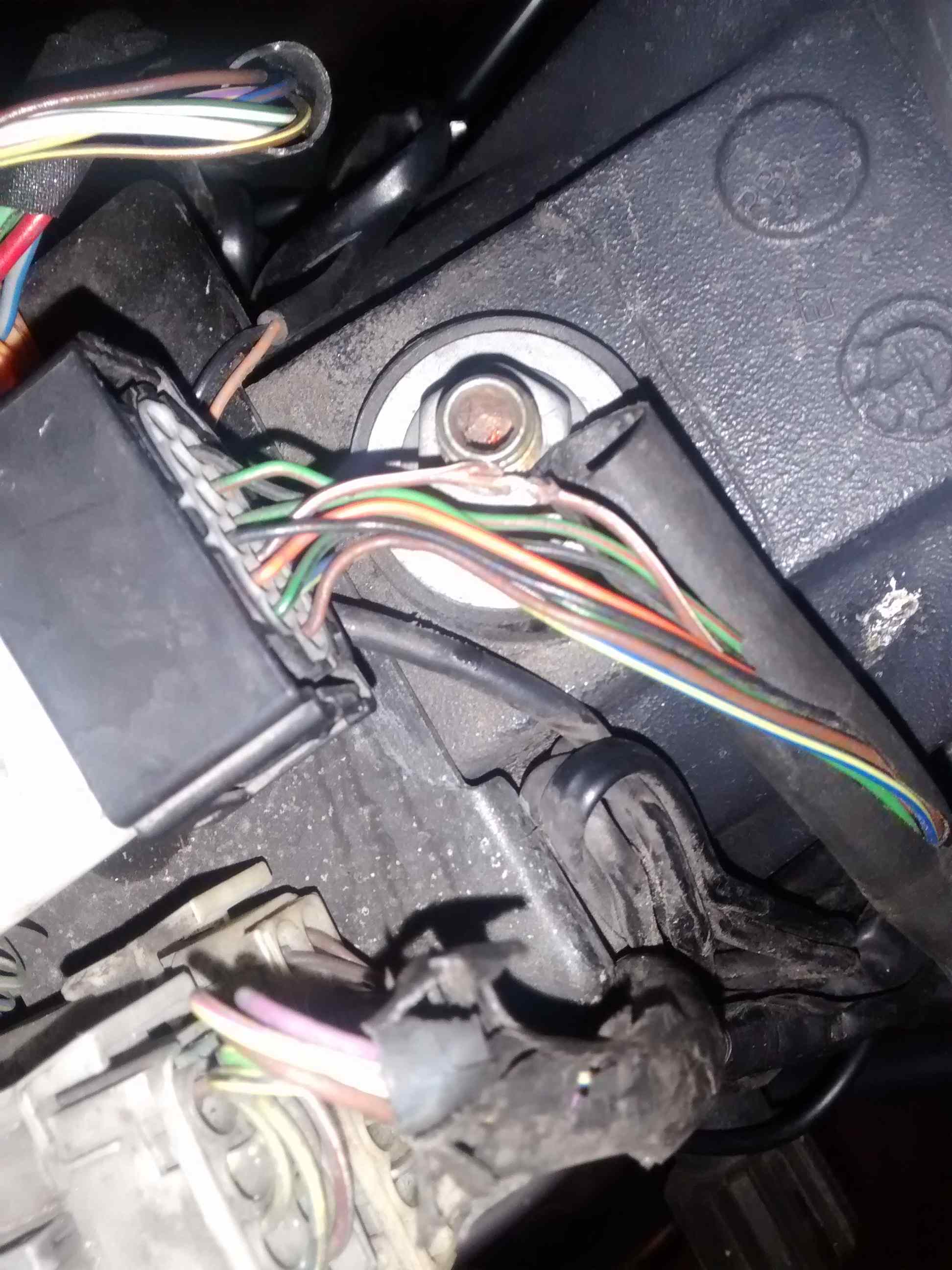

Ich habe Hoffnung den Fehler gefunden zu haben. Nach Demontage des Tanks habe ich eine Leitung an einem Mehfachstecker gefunden die blankgescheuert war und offensichtlich manchmal an die blanke Schraube gekommen ist. Die Leitung ist braun/weiß und führt zur rechten Schaletereinheit am Lenker. Ich vermute (hoffe) dass dieser Massekontakt die Elektrik immer kurzzeitig in einen Blackout versetzt hat. Ich habe jetzt alles neu isoliert und die Leitungen fixiert. Ich hoffe man kann die Detals auf dem Bild erkennen.

Das wird's gewesen sein.
Das ist dann wohl das Kabel vom Killschalter.

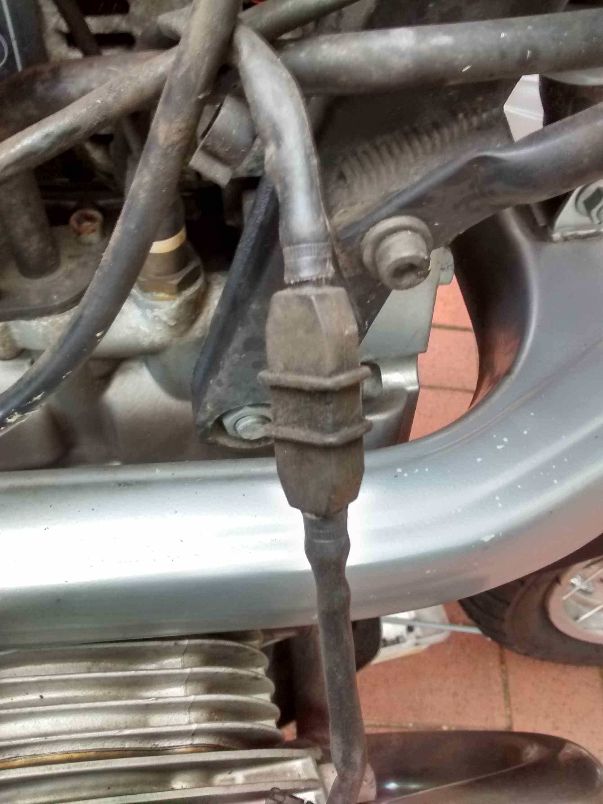

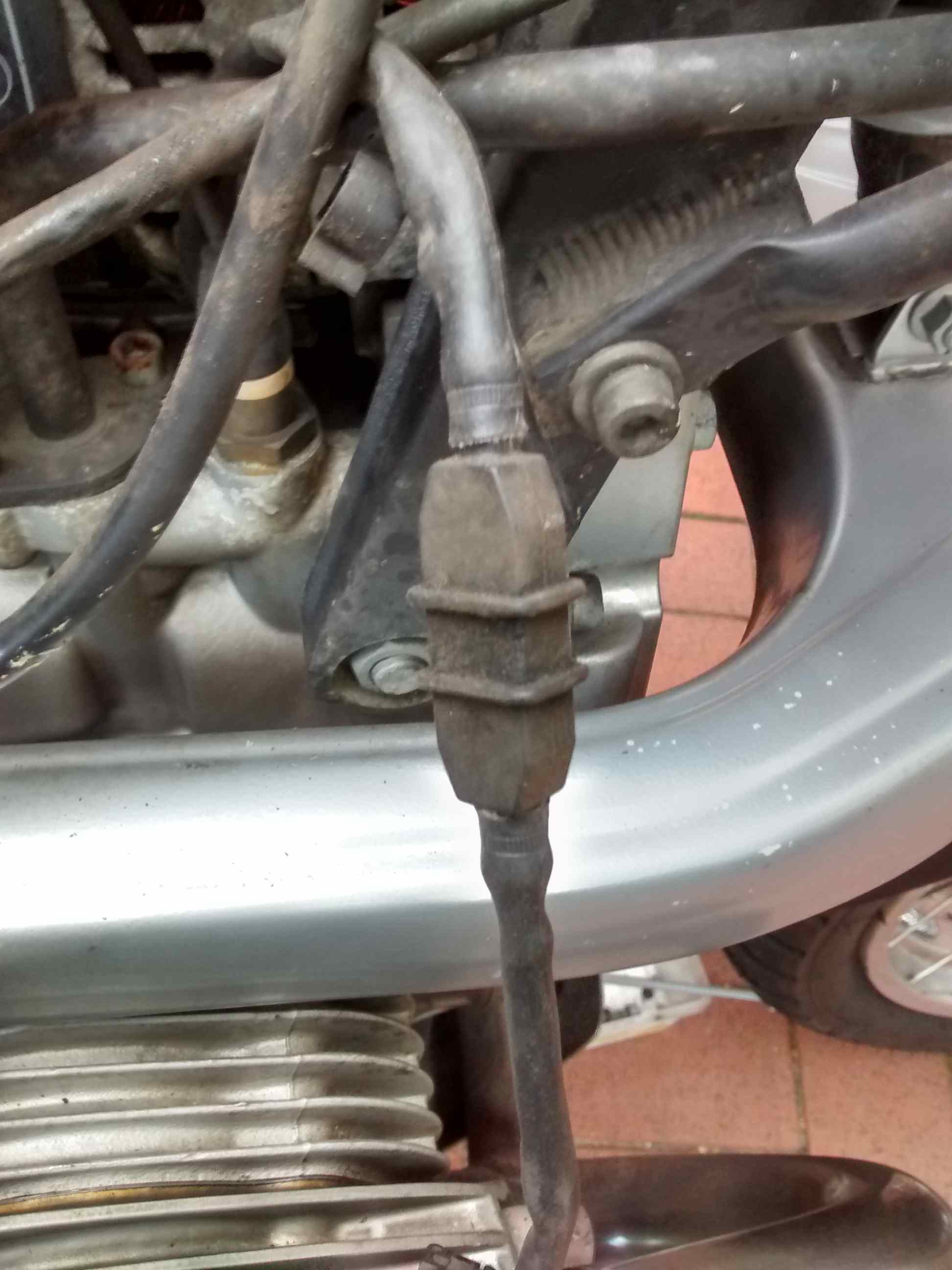

Fortsetzung der Suche nach der Nadel im Heuhaufen:
Habe heute alle Stecker die ich unter dem Tank finden konnte getrennt und mit Loctite Kontaktspray behandelt.
Dabei habe ich in der Leitung vom Hallgeber dieses Teil entdeckt:
Was ist das? Ist das eine mögliche Fehlerquelle?
