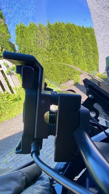

Das sieht aber gut aus. Hast du irgendetwas noch verändert? Zum Beispiel Halterung verdreht? Passt das mit der Scheibe? Ich weiß nur, das bei mir nicht mehr allzuviel Platz zur Scheibe ist.
Roadbasti04
Roadbasti04
26.06.2020
931
Kassel
1250 GS TB
Die erste Entscheidung - das BMW Cradle in der Navivorbereitung muß nach oben, damit ich mit meinen 188 das TFT ohne Einschränkung anschauen kann - passt mit der Naviverlegung.
Klar musste der Halter etwas gedreht werden und die Scheibe ist etwas von null hochgedreht.
Die gefundene Einstellung passt mir super.

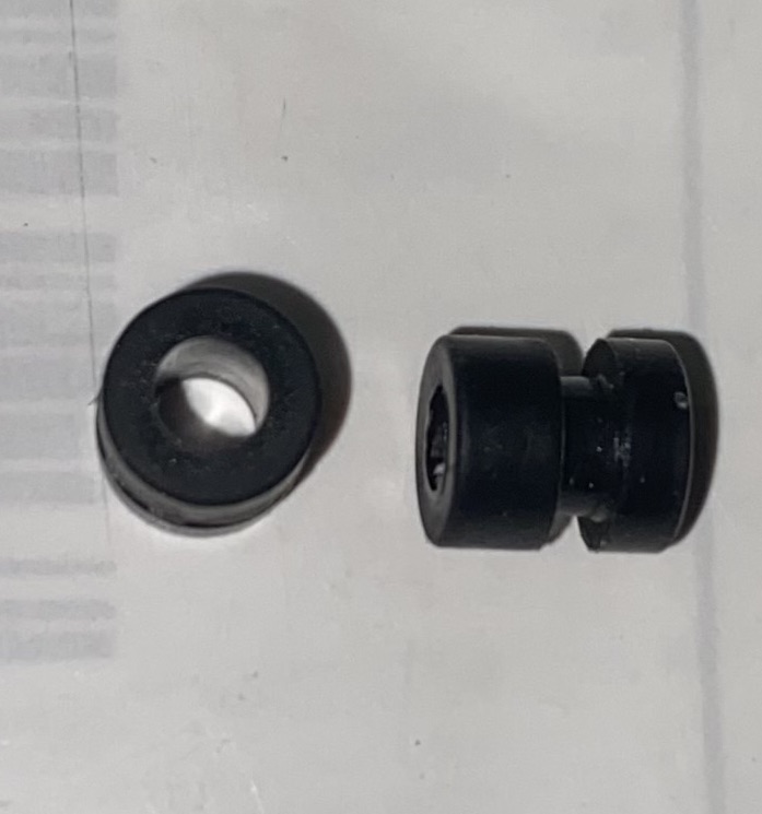

Mir ist schon klar das das nicht optimal ist.
Optimal wäre den Durchgang in NR 11 von der Schraube 15 in Silikon zu setzen, aber die NR 15 aufbohren auf ca 6mm um das zu realisieren traue ich mich dann doch nicht.
Da hängt dann die ganze Mimik Verschluss, Entriegelung dran.
Mal sehen ob ich das mal im Winter an einem gebrauchte/neuen Teil probieren werden
Also mal testen
Gruß Micha
Nachtrag : heute die letzen Teile für den Grundhalter, der übrigens um die 10 € kostet beim Händler,
Maße - Innen 3 mm - außen 6mm, superweich , dann klappt's auch mit der Entkopplung der Schrauben Nr 12

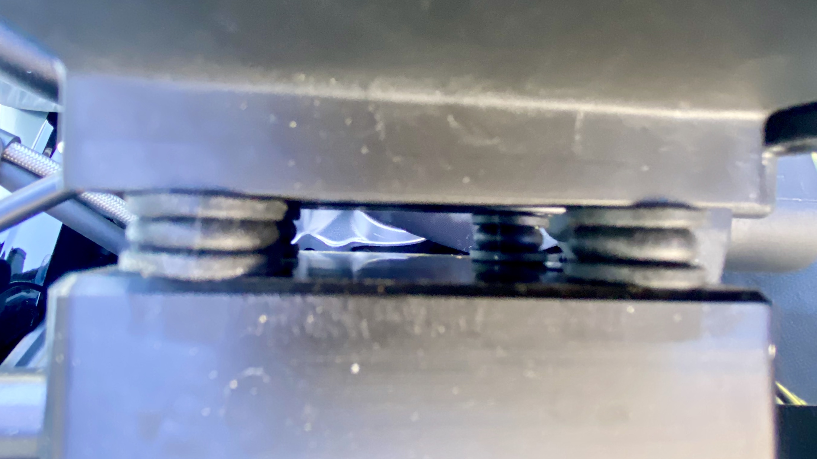

so siehts aus
Kombi = Werksnavivorbereitung + Naviverlegung/ Erhöhung von Thornbikeparts + Gummidämpfer
zur Entkoppelung + 4 x längere M4 x 35 Schrauben.Anhang anzeigen 680146
passt super
Gruß Micha

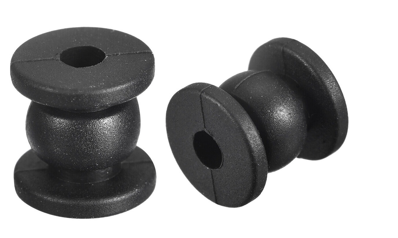

Bei der Entkopplung geht es nicht nur um die Traglast, sondern auch um die Masse und die Schwingungsfrequenzen die getrennt werden sollen.
Mit einer durch den Gummi verlaufenden Verschraubung wird lediglich das Gewissen mit weniger Schwingungen beaufschlagt :rollleyyes:
Die kompakten, zylindrischen Dämpfergummis gibt es mit unterschiedlichen Shore-Härten. Es gibt welche mit zwei Gewindebuchsen an beiden Enden oder mit zwei Gewindestangen, oder auch kombiniert, Gewindestange und Buchse. Das ganze in den üblichen mm-Abstufungen.
Vermutlich kommt man nur durch Tests mit unterschiedlichen Ausführungen zu einem zufriendenstellenden Ergebnis.

Ich will halt noch die # 26 in das Gehäuse bringen
NR 12 sitzt ja schon in einer Gummitülle, aber ich will mehr Isolation.
deshalb soll 15 mehr isoliert werden.
Dauert halt noch, erstmal Urlaub und vielleicht gibst ja noch bessere , andere Ideen.
