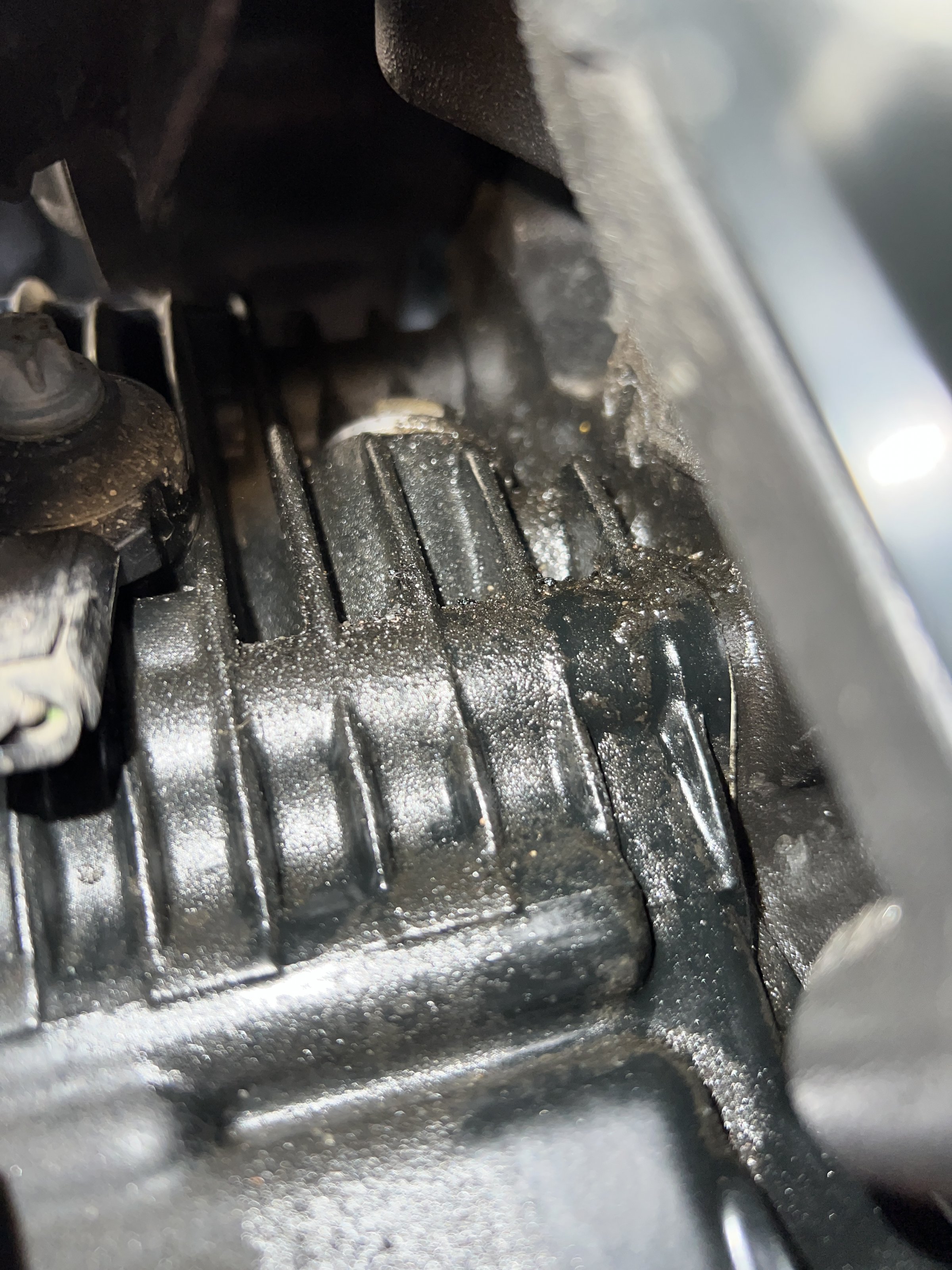

Die Erfahrung habe ich auch gemacht. Wenn auch früher als Du. 4 ltr. mit Ölfilterwechsel ist definitiv zu viel des Guten. Steht so zwar in jeder Lektüre zu dem Thema, aber wird dadurch eben auch nicht besser. Ich fülle in den letzten 60.000 km bei der Wartung immer nur noch 3,6 ltr. ein. Danach warm laufen lassen und noch mal schauen. Evtl. noch 0,1 ltr. nachkippen. Dann steht der Ölstand bei Mitte und so sollte das auch sein.Ich hatte das gleiche Problem bei ca. 80.000km nach einem Ölwechsel.
Habe dann festgestellt, dass ich damals etwas viel Öl eingefüllt hatte. Nicht mehr als 4l aber das Schauglas war voll.
Nach etwa 2000km kam nichts mehr aus der Kupplungsglocke.
Seitdem halte ich den Ölstand bei ca. halber Höhe und es kommt auch kein Öl mehr aus der Kupplungsglocke. Jetzt 135.000km und kein Problem mehr.
Ich gehe davon aus, dass bei zu hohen Ölstand das Öl aus dem Wellendichtring der Ausgleichswelle nach außen getragen wird.
Wie gesagt, mein Moped ist jetzt trocken und dafür reiße ich es nicht auseinander.
