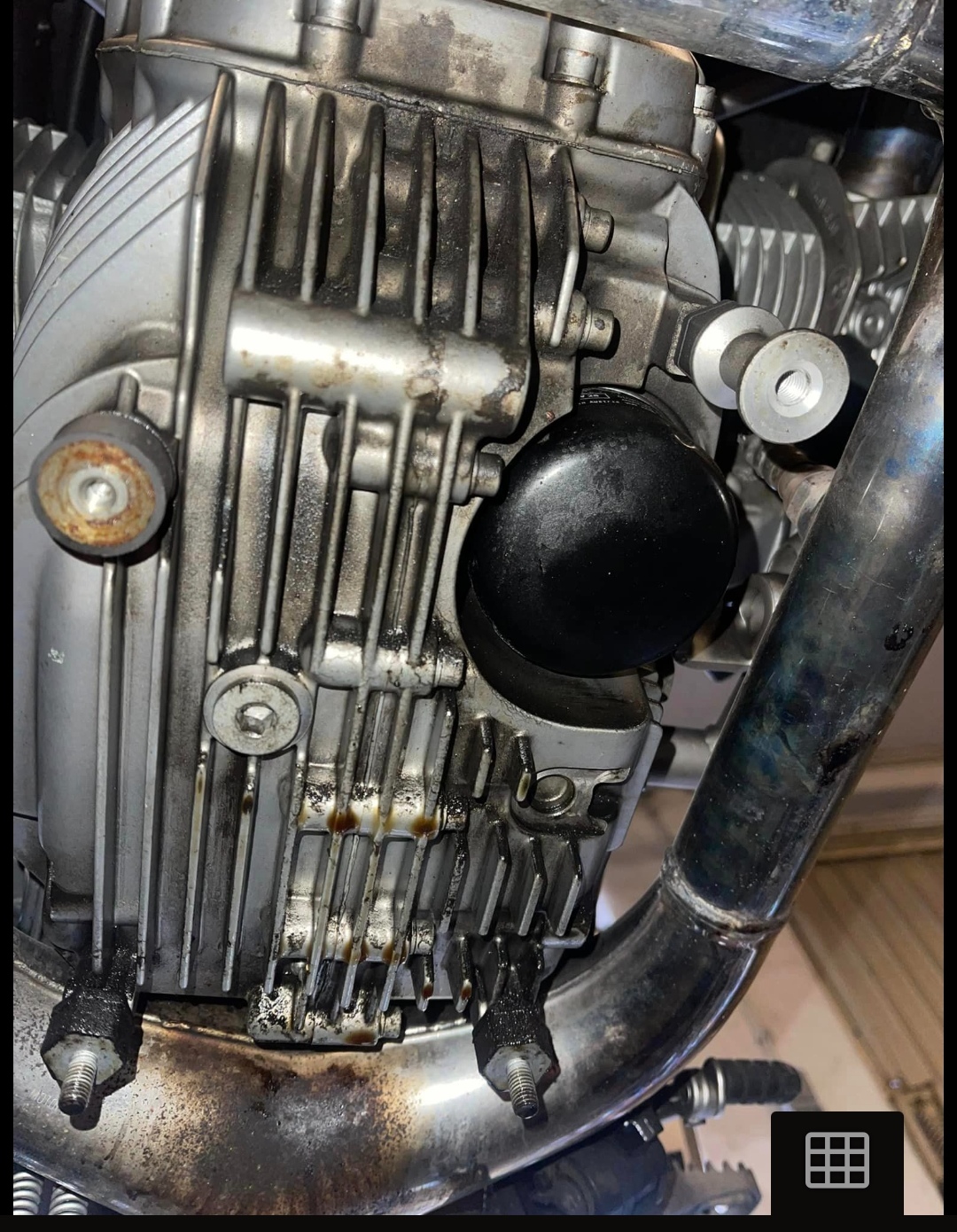

Mach sie richtig sauber und fahre ohne den Unterbodenschutz mal 20km.
Danach mit dem Zeigefinger an der Trennfuge unten an der Kupplungsglocke lang gehen.
Ist da Öl dran, ist es der Wellendichtring.

Sauber machen und fahren.
War bei mir auch so.
Und wenn die Kiste mal richtig warm ist und sich alle Materialien erwärmen und dehnen, dann erledigt es sich evtl. von selbst.
Den ölfilter evtl. nachziehen.

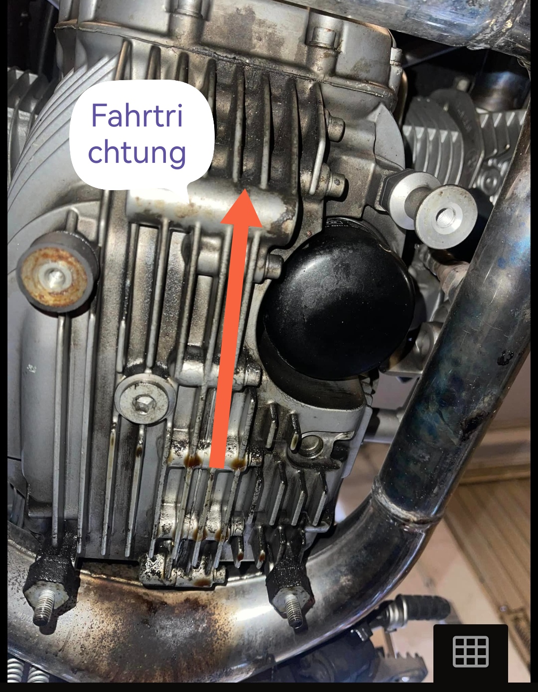

So wie es am Bild aussieht kommt das Öl vom Vorderen Bereich, da müsste ja das Öl gegen die Fahrtrichtung laufen.
Das Braune am Krümmer ist Rost.
Wird ja vom Vorderrad gestrahlt.
Moin, ich denke, du guckst verkehrt. Der Fleck ist nicht am Krümmer , sondern am Sammelrohr zum Endtopf.

Von vorn kommt das Öl nach den Bildern definitiv nicht.

Das Öl läuft auch, wenn das Moped steht und gerade dann, weil es nicht durch den Fahrtwind weggerissen wird.

Sieht für mich nach Undichtigkeit der Trennfuge der Gehäusehälften aus.Vielleicht im kalten Zustand mal nachziehen.

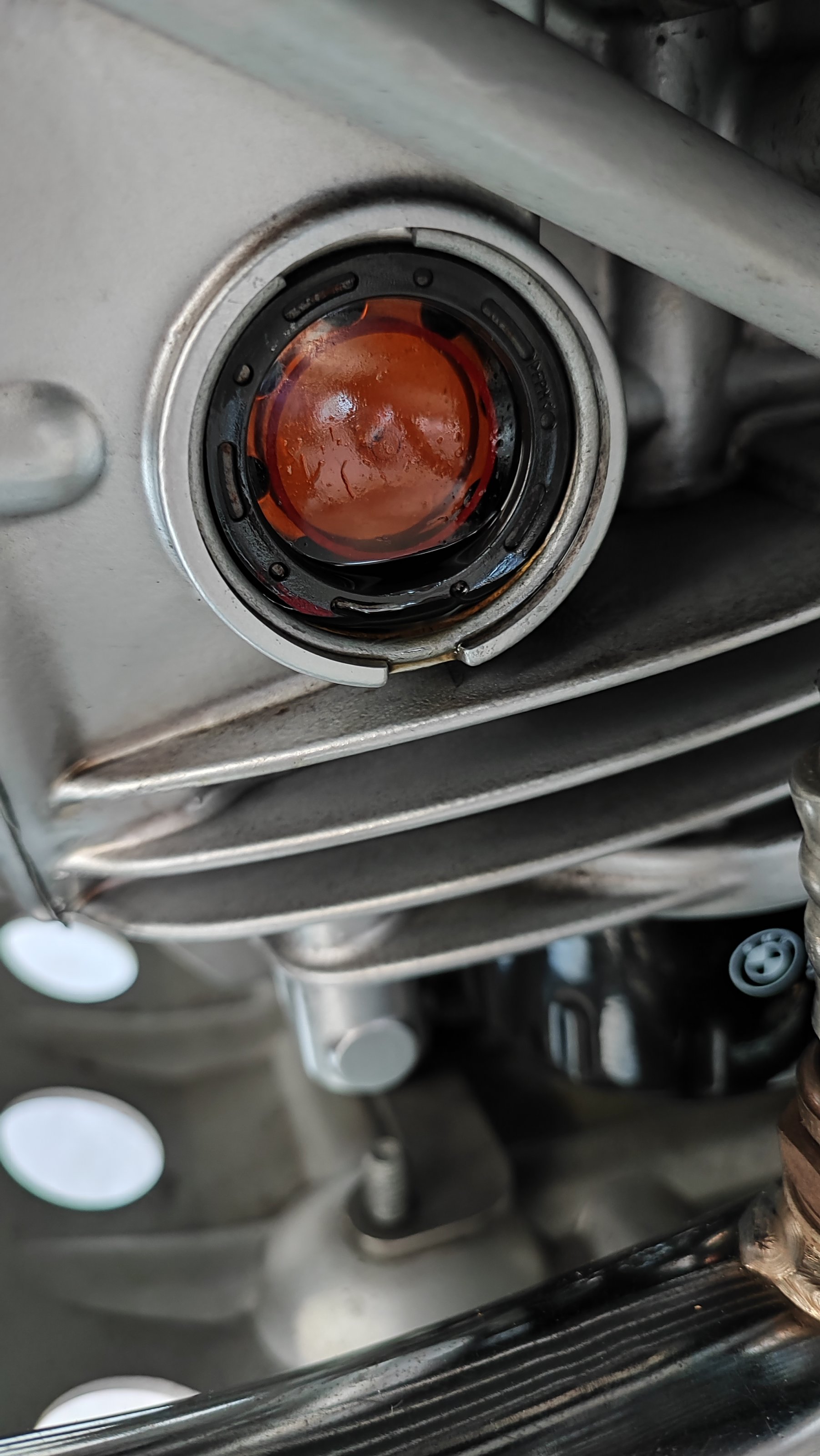

Hatte bei meiner (K25 von 2007, 4300km) genau das gleiche Phänomen.... vorher Alles sauber, Riesen-Service bei BMW machen lassen, anschließend etwas Öl im Unterfahrschutz.
Bei mir war es das Ölschauglas, das plötzlich geschwitzt hat.... hat sich aber wieder gelegt, nach einmaligem Sauberwischen kam es bisher auch nicht wieder.

Das ist aber recht viel Öl, ich tippe auch auf den Ölfilter. Zieht dem mal noch und schaue nochmal.

Ich tippe auf Ölablassschraube undicht, oder ohne Dichtung.
Vor der Schraube ist es ziemlich trocken, eher Staubschwarz, neben der Schraube und hinterhalb ausgewaschen blank. Im Stand sammeln sich Tropfen um die Ölablassschraube und Motormitte. Bei der Fahrt, wäscht es dann durch die vielen Tropfen die Rippen nach hinten aus.
Mach doch mal penibel mit Bremsenreiniger und mit deiner Rückenbürste aus der Dusche sauber, lass den Motor warmlaufen und beobachte wo das Öl herkommt.
