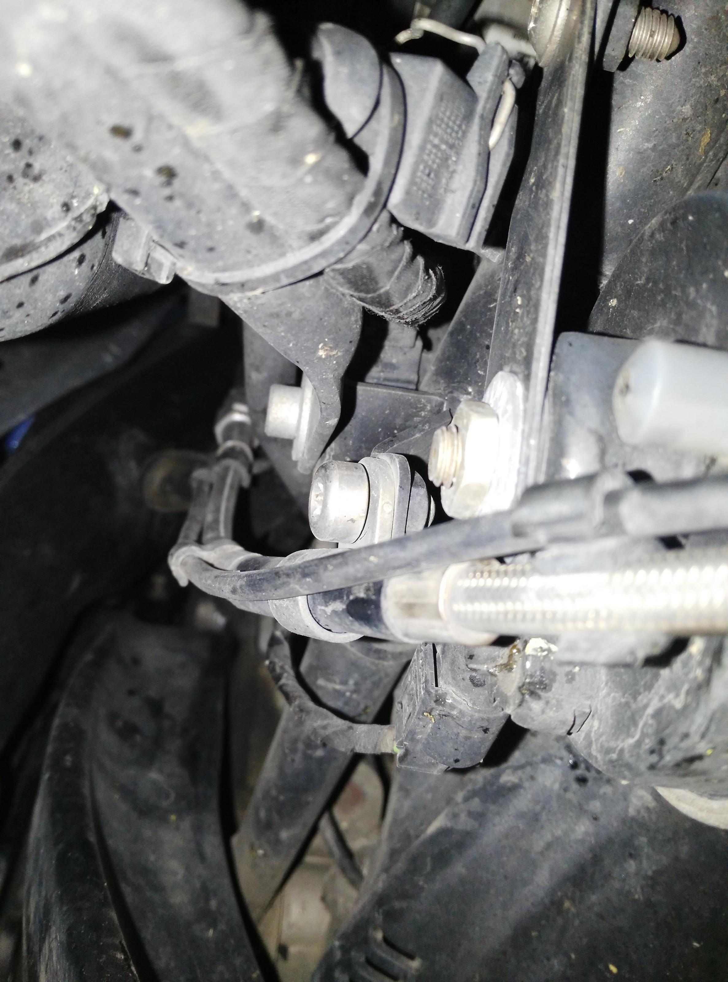

Vielen Dank erstmal für alle Tipps.... Aber leider alles Negativ. Wir haben sie überall untersucht... Ventilspiel, Sensorrad, Zündzeitpunkt, Zündkerze, und und und.... Alles war normal... Nichts zu finden...
Des Rätsels Lösung war so einfach wie am Ende einer Folge von Dr. House:
Es gibt einen Punkt an der Gabel an dem die Bremsleitung befestigt ist. Diese Schelle ist beweglich befestigt... Nun im Laufe der Zeit wird das Spiel wohl mehr und sie beginnt zu flattern.. Komischerweise nur bei Bergauffahrt unter Last... Das war das Geräusch.. Abhilfe schafften hier 2 ganz kleine Nylonscheiben. Nun ist es weg. Bleibt nur noch ein minimales Geräusch von der Steuerkette, welches aber normal sein dürfte.
Manchmal kann so was einfaches so schwer zu finden sein..
An alle herzliche Grüsse
Kannst Du ein Foto davon reinstellen?
Kann für viele hilfreich sein.

Das kommt dabei raus, wenn der Laie ein Motorgeräusch beschreibt und es ein flattern von anderen Teilen im Wind ist
Da bin ich aber froh, dass ich nicht der einzige Laie bin.. Auch die Jungs vom :D waren wohl Laien.. Na ja... Im Endeffekt haben wir es in Kooperation gefunden. Was ich nicht mag, sind solche oberleherhaften und selbstgefälligen Kommentare.. Das Forum hier ist bestimmt nicht für BMW Ingenieure gedacht oder für solche die sich dafür halten.. Was soll der Mist?
Es sei an dieser Stelle noch bemerkt, dass die Bremsleitung nicht im Wind geflattert hat, sondern durch Vibration unter Last auftrat.
Sei mir nicht böse Fralind, aber dein Gebaren ist idiotisch! Ich frage mich allerdings an dieser Stelle, warum Du uns nicht schon vorher mit Deiner Weisheit beglückt hast, sondern erst nach dem das Problem diagnostiziert wurde.
Hier das Foto der Bremsleitungsschelle. Sie ist von Haus aus beweglich gelagert und leiert wohl mit der Zeit aus. Davon auch die Geräusche, die nur unter Last aufgetreten sind. Das Bild war noch vor dem unterlegen der Nylonscheiben.

Nur zum Verständnis:
Wenn ich das richtig erkannt habe befindet sich diese Schelle oberhalb des Ansaugschnorchels?
