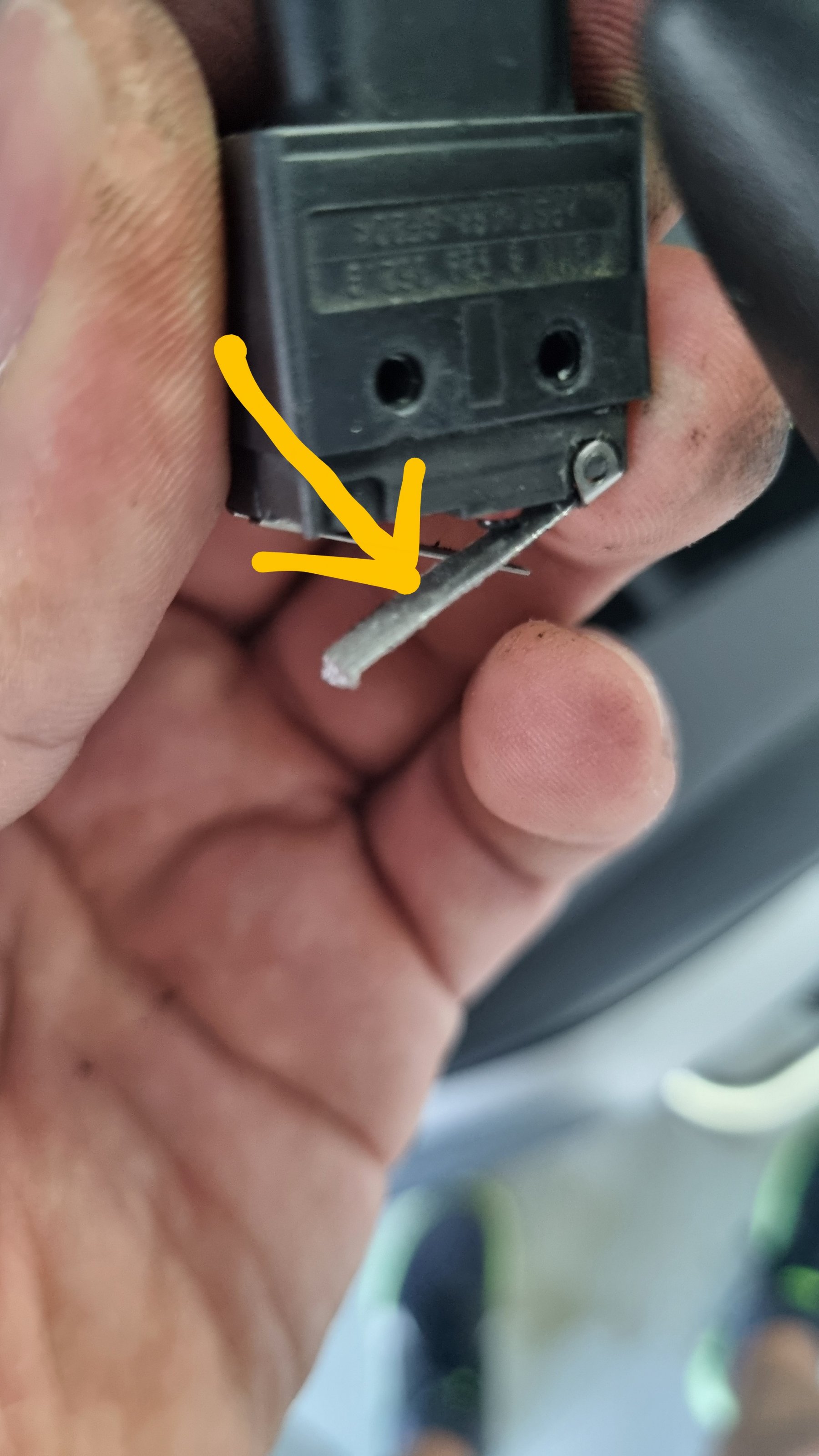

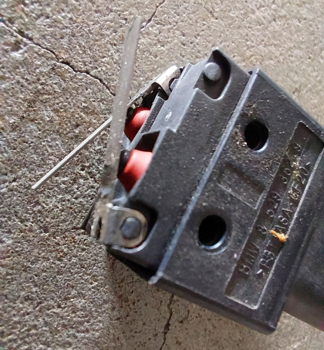

Mein Kupplungsschalter löste auch nicht mehr aus bzw. nur in der weitesten Stellung des Kupplungshebels (und da auch nicht zuverlässig). Kurz gedacht, ja brauchst einen neuen Schalter, wird vermutlich nur ein paar Euro kosten. Naja, 100 Euro sind dann doch nicht ganz so wenig und mir das ganze mal angeschaut...
Ich habe die Stahlfeder mit 2 Lagen Alufolie (1 war zu wenig - ausprobieren) aus einer Alu-Grillschale auf der ganzen Länge unterfüttert. Feder vorher vorsichtig demontiert/ausgeklippst und dann die Alufolie mit Superkleber angeklebt. Funktioniert jetzt wieder.
Von der Idee her gleich, wie der Schrumpfschlauchansatz weiter oben, hält aber vermutlich länger. Ein dünnes Stück Stahlblech würde zwar noch länger halten, aber da hätte ich Angst, dass es sich verklemmt und im schlimmsten Fall die Kupplung blockiert, sollte es sich lösen.

Wobei die Verdickung eher am Ansatz des Metall-Stäbchens anzubringen ist da dort der Knopf sitzt. ;-)

Darum ist es wichtig, wie geschrieben, die Metallfeder auf ganzer Länge zu unterfüttern ;)
Ich habe auch etwas Abrieb vom Drucktaster auf der Unterseite der Metallfeder beobachtet. Eventuell war dieser Materialverlust die eigentliche Ursache, welcher jetzt durch die Aufdickung ausgeglichen wurde. Natürlich verschleißen auch die Kontakte im Schalter selbst mit der Zeit...
Jedenfalls funktioniert es jetzt wieder. Bin gespannt, wie lange es anhält

Biegen bringt hier leider nichts, da die Nase des Kupplungshebels ziemlich genau auf Höhe des eigentlichen Schaltknubbels ansetzt.

Nein, da müsstest du schon 20 Schrumpf Schläuche drüber ziehen. Sieh dir die Bilder hier an.

Es wird nur der Abstand zwischen dem Metallhebel und dem roten Knopf kleiner.
Es ist eine Mechanische Verbindung = Hebel drückt Knopf.
