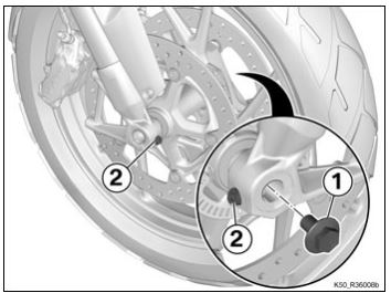

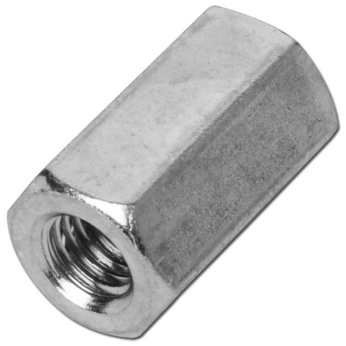

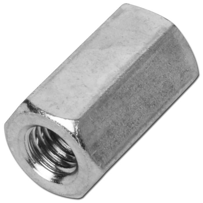

Aber zum Gegenhalten beim Anziehen der Schraube 1 mit 30 Nm.
Ich nehme eine Verbindungsmuffe M12:
Bei der 800er kann man zum Anziehen auch schon die Klemmschrauben auf der rechten Seite festziehen, dann halte die dagegen.
Geht das bei der 1200er nicht?

Man braucht gar nicht gegenhalten. Es hält von alleine. Die Steckachse dreht keinen mm mit. Schon zig mal gemacht ;)
