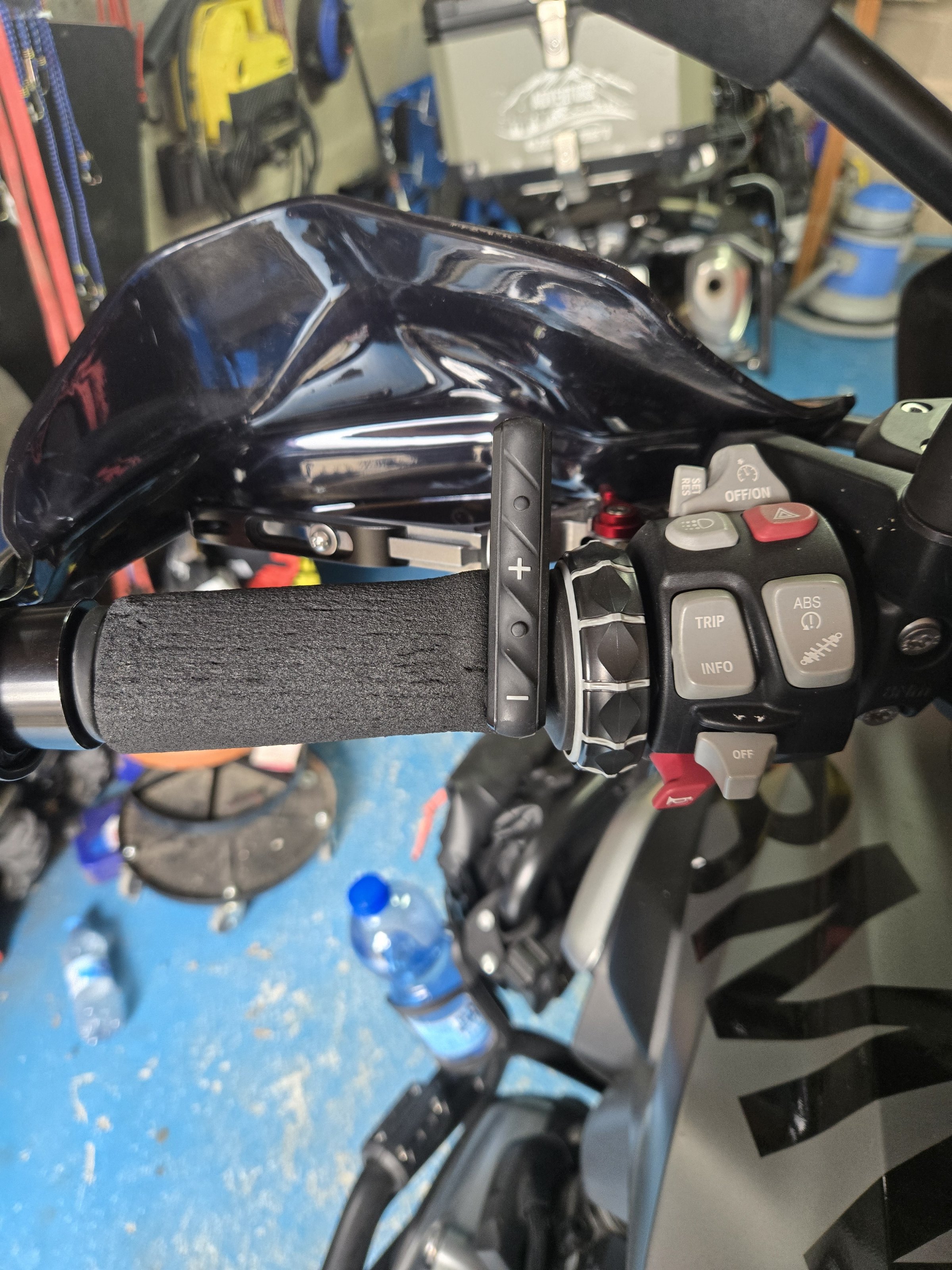

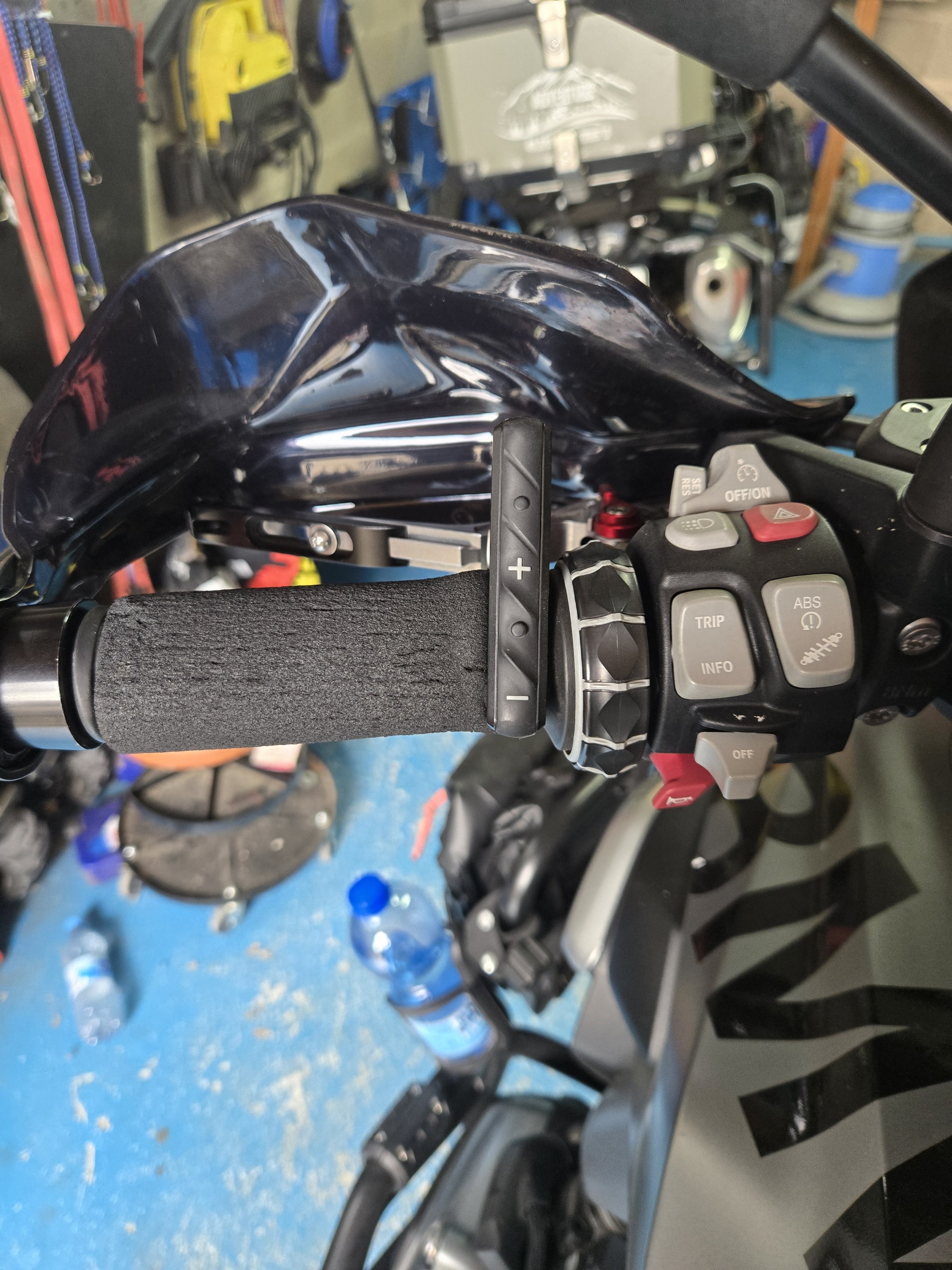

@MacJahn Wo hast du denn die RC4 platziert? Ich hab links das WonderWheel und rechts ja Gas...

Mach morgen mal ein Bild. Ist links dran, sehr schmal das Teil lässt sich auch einfach wider weg nehmen.

So nun das Bild das ich versprochen habe, mich persönlich stört es nicht selbst wenn ist es einfach zum abnehmen 20250830_113637.jpg
