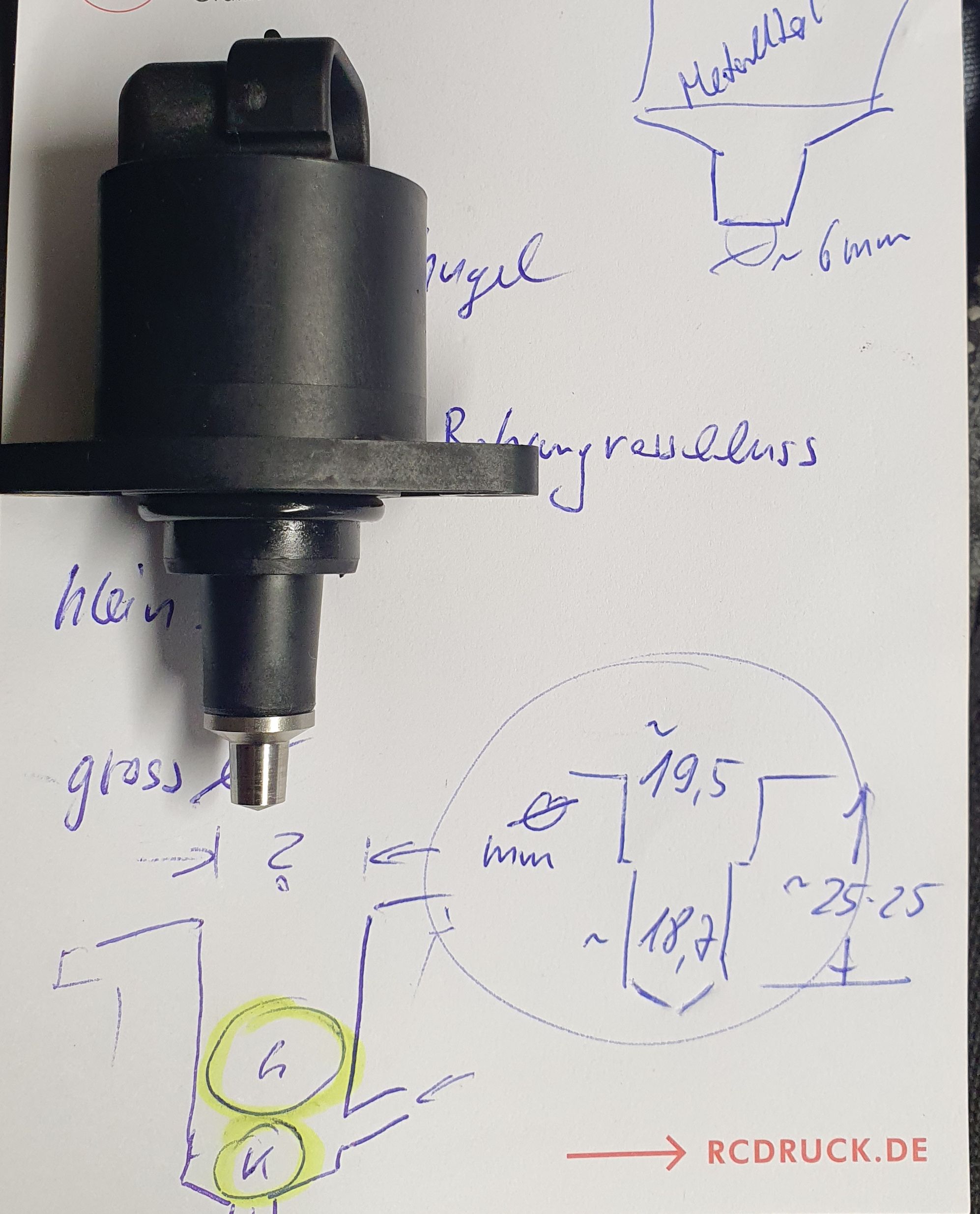

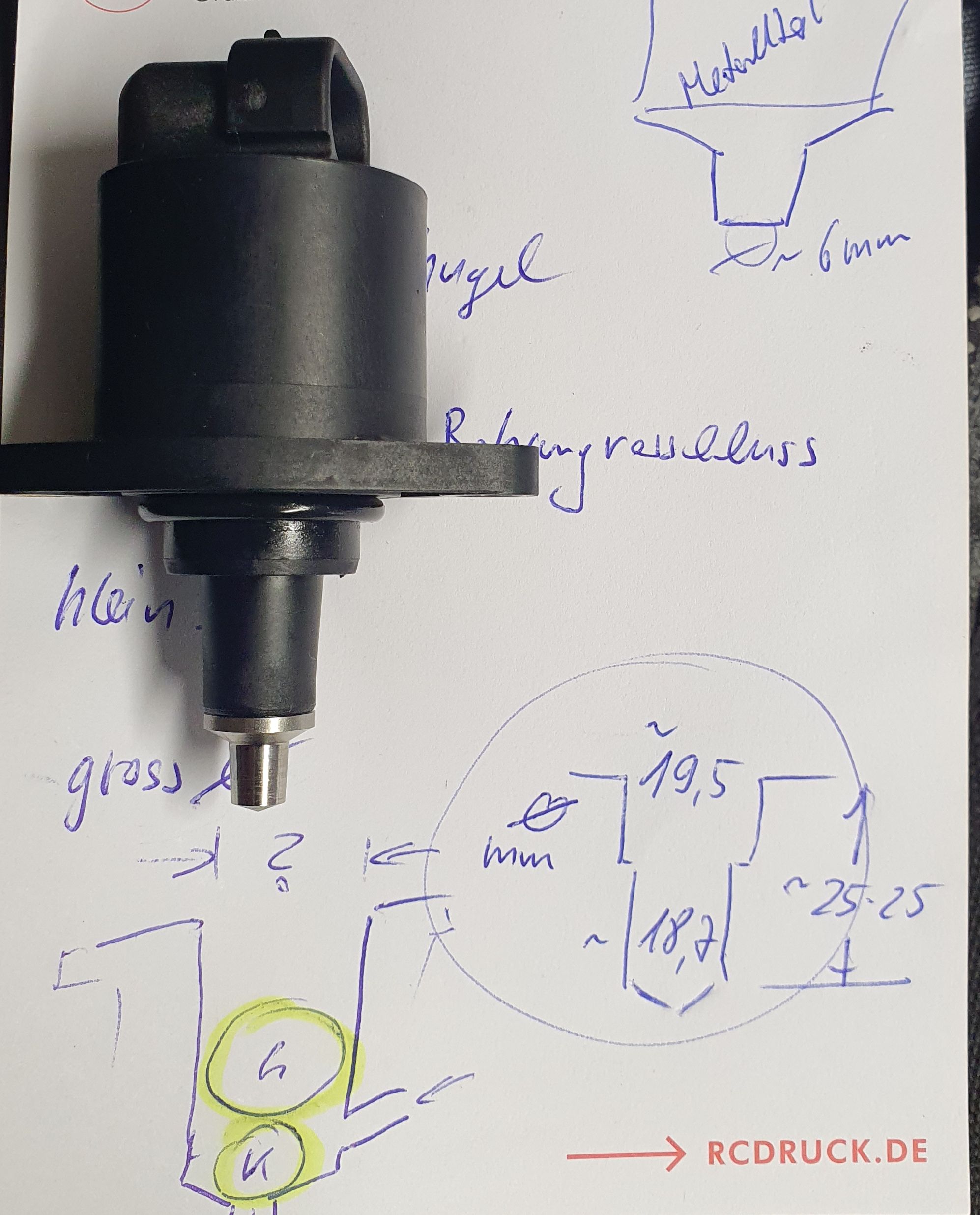

Hallo Zusammen,
@ Gerd, Du beschreibst, dass Du die Bypasskanäle verschließt. Kennst oder weißt Du zufällig deren Durchmesser? Statt Knete, Kartoffeln, Karotten oder ölgetränkte Lappen kam mir die Idee, mit Sektflaschenverschlüssen (s. Link) die Öffnungen zu verschließen). Diese haben einen Durchmesser von 15-20mm und dichten ab. Die lange Spitze könnte man kürzen und so hätte man für kleines Geld eine Option.
Lectorias 6 Stück Flaschenverschluss Wein, Weinflaschenverschluss Sektverschluss, Sektflaschenverschluss, Weinverschluss Kunststoff, Sektverschluss für die Weinsammlung Rotwein Champagner (Silbrig) : Amazon.de: Küche, Haushalt & Wohnen
Meint ihr, dass das passen könnte?
VG
Markus
HESO-4V
HESO-4V
29.04.2025
12
Balingen
R 1200 GS
habe schon vor längerer Zeit mal eine Skizze (bitte nicht so ganz genau nehmen) mit Maßen für diesen Vorgang erstellt. Eine Art Gummi-Stopfen o.Ä. wäre gut und sinnvoll.
Grüße euch
gerd_
gerd_
17.04.2004
19.076
Hi
Wer Aufwand treiben will, verschliesst die Öffnung mit einer Platte (Anschraubbohrungen gibt's ja) und macht in deren Mitte eine Gewindebohrung für eine Schraube mit Gummispitze. Damit kann man das Loch am Boden dichten.
gerd
