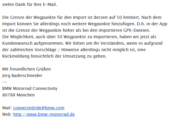

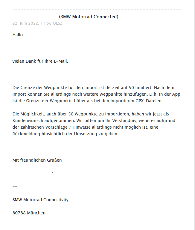

Ich will die importierten Stützpunkte aber als Wegpunkte nutzen. Das geht derzeit nur bis zu 50 Stück. Und das reicht manchmal leider nicht aus. Momentan setzte ich die fehlenden in der App nach. Schöner wäre es, wenn über den Import einer grösseren Anzahl möglich wäre. Nachdem die SW bekanntlich von TomTom ist und beim Rider über 240 Wegpunkte gesetzt werden können. sollte das doch auch in der Connected App möglich sein.

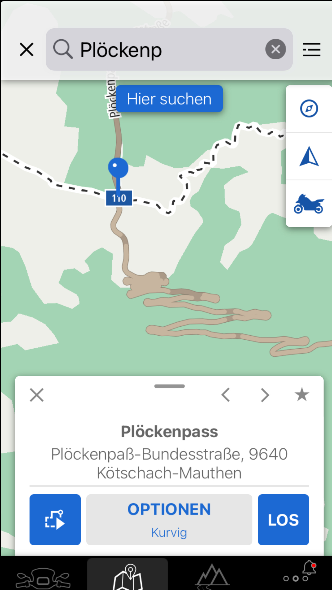

hoffentlich passt meine Frage hier rein. Auf meinem PC habe ich noch einige Adressen, Ziele und Wegpunkte gespeichert, die ich in die Connected App bringen möchte um diese dann dort anrouten zu können. Geht das? Routen und Tracks klappen.

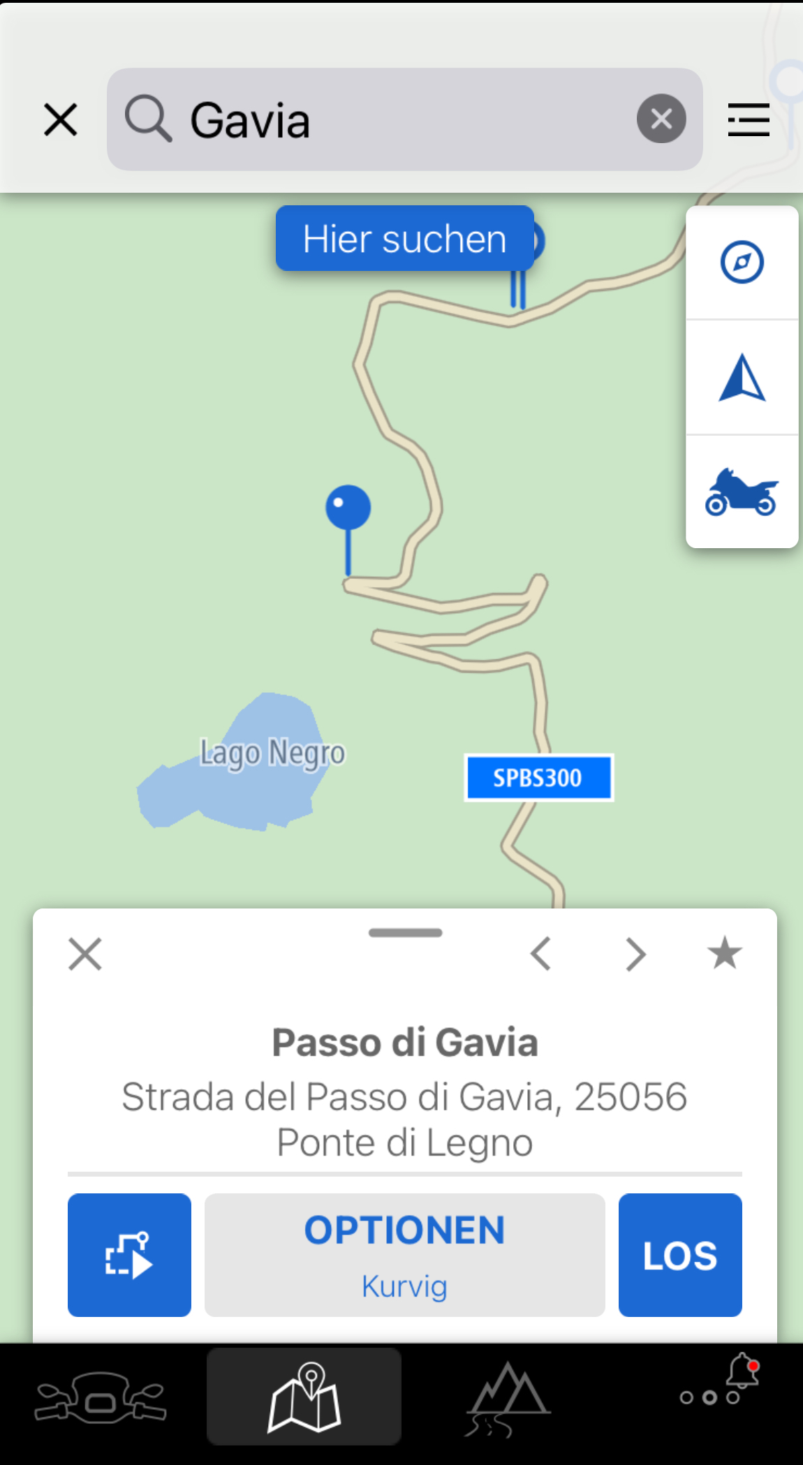

heißt ich kann dann auch auf alle Kontakte mit hinterlegter Adresse auf meinem Handy zugreifen? So weit ich weiß habe ich diese freigegeben.
Kann ich zum Beispiel Gaviapass eingeben und die Connected App navigiert mich dann dorthin oder ist eine genaue Adresse erforderlich? GPS-Daten habe ich noch nie im Adressbuch angegeben.

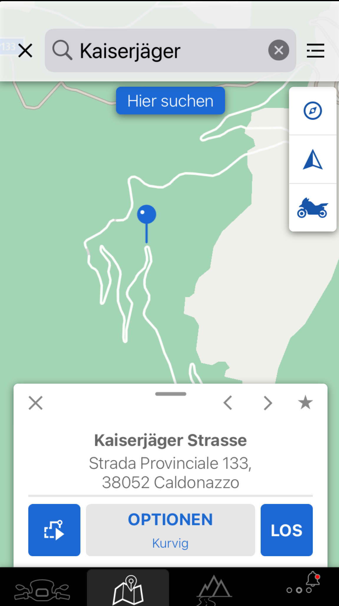

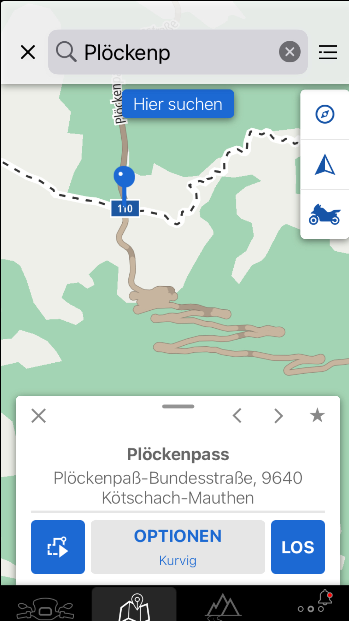

Du kannst auf alle deine Adressen zugreifen aber Pässe findet die App auch so.
