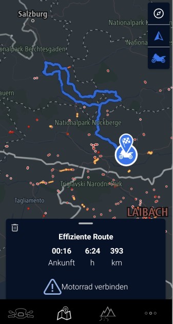

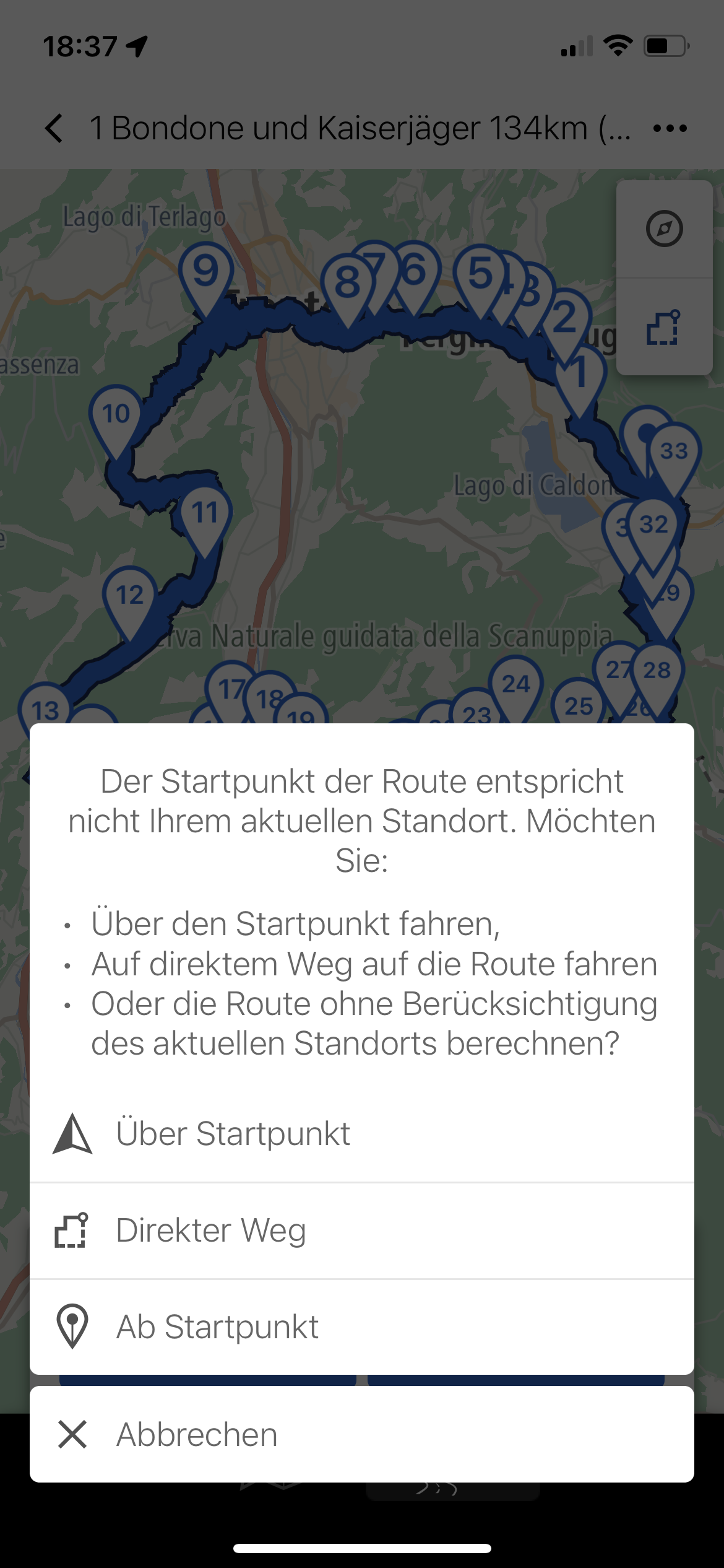

Bitte um Hilfe bei folgendem Problem, bevor ich hier komplett verzweifle :worthy:
Ich habe in Kurviger eine Route erstellt und will diese nun genau so wie erstellt mit Hilfe der BMW Connected App auch tatsächlich fahren.
Nun kann ich die Route exportieren und dann in die Connected App importieren, wie ich will.
Immer greift Connected App anschließend in die eigentlich fixe Route ein und verändert diese.
Wie gehe ich vor:
- importieren der gpx (in Kurviger erstellt) in die BMW-App
- Öffnen der importieren Route in der App. Die Vorschau auf die Route wird genau so dargestellt, wie in Kurviger erstellt, also wie gewünscht.
- Klick auf "führt" zur Meldung:
Okay, klar. Der Startpunkt der Route entspricht tatsächlich nicht dem aktuellen Standort des MR.
Option "Über Startpunkt fahren" führt in der Folge dazu, dass die Connected App einen Rundkurs bastelt:
Option "Direkter Weg" hat eine Tour von ein paar Metern Länge zur Folge. Ist ja auch klar, das Motorrad steht ja aktuell am eigentlichen Ziel der geplanten Tour.
Hat das seine Richtigkeit und wird dann alles passen, sobald der Standort des Motorrades ident ist mit dem Startpunkt der hier gegenständlichen Ausfahrt ?

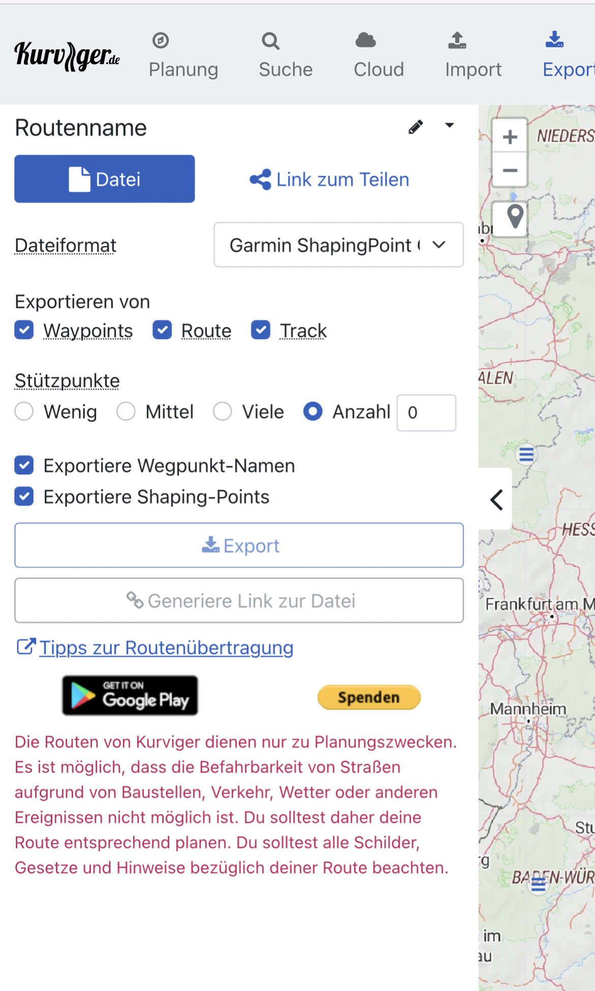

Und welche Option beim Export aus kurviger ist die beste, wenn ich tatsächlich nur "stur" die Route aus Kurviger nachfahren will und die BMW-App nichts daran ändern soll ?
Vielen Dank für jede Hilfe!

Ich exportiere grundsätzlich nur den Track aus Kurviger- nur dann macht die App das was du wolltest.
Um den dann zu laden die gpx mit den meisten Stützpunkten wählen.
Trotzdem kann es zu unerwünschten Abweichungen kommen, da das Kartenmaterial der App einige Strassen einfach nicht kennt und dann merkwürdige Wege errechnet.
Einen reinen Track -Import (wie beim Nav6) gibt es leider (noch) nicht - auch nicht die Möglichkeit die Neuberechnung abzuschalten...

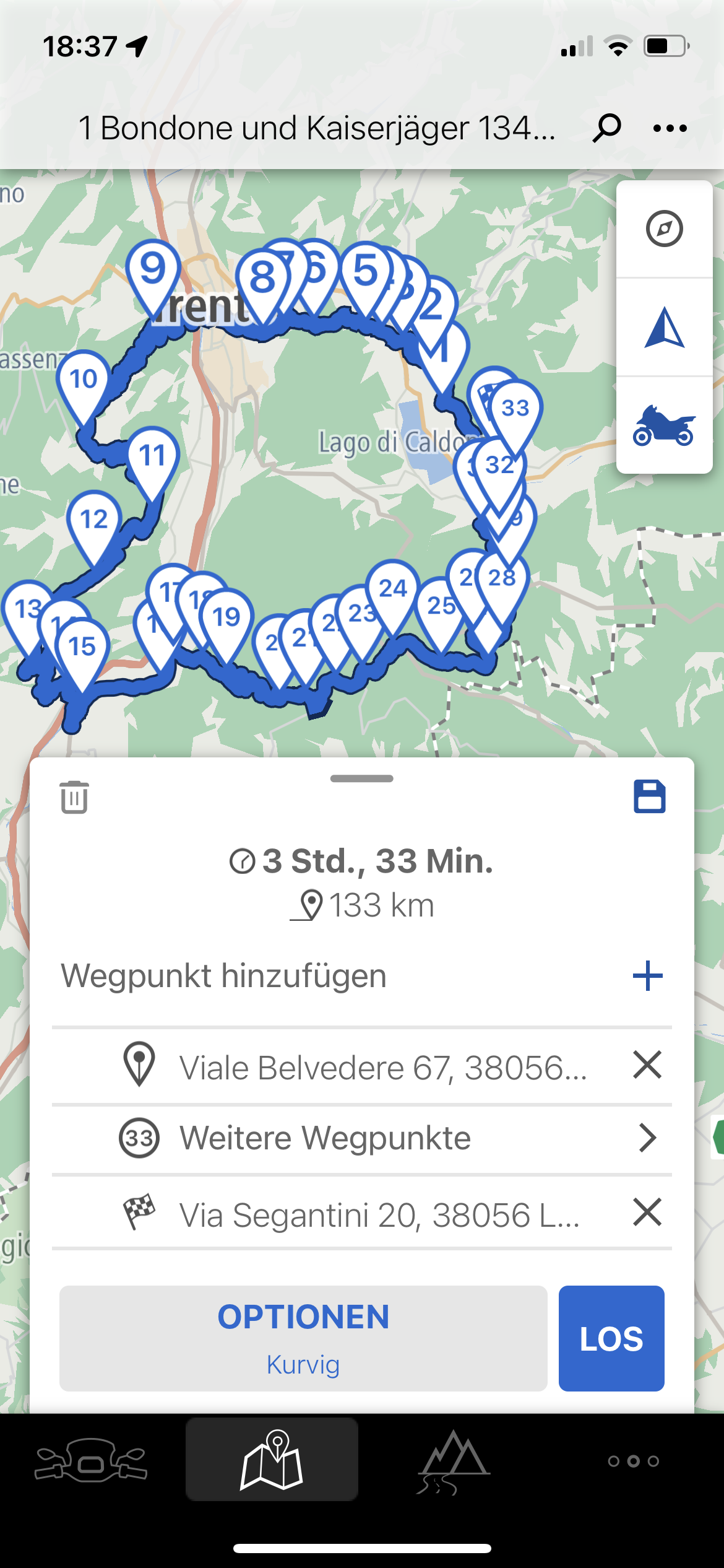

Nimm ab Startpunkt und dann lass der App durch gezielte Wegpunkte keine Chance, anders zu fahren. Allerdings sind nur Max 50 Wegpunkte möglich beim Import.
Klar wenn du dann „Los“ ausführst berechnet die App den Weg zum ersten Wegpunkt.
So geplant:
Und so berechnet:
Wenn die einen Track importierst, dann wird die Route 1:1 abgebildet.
