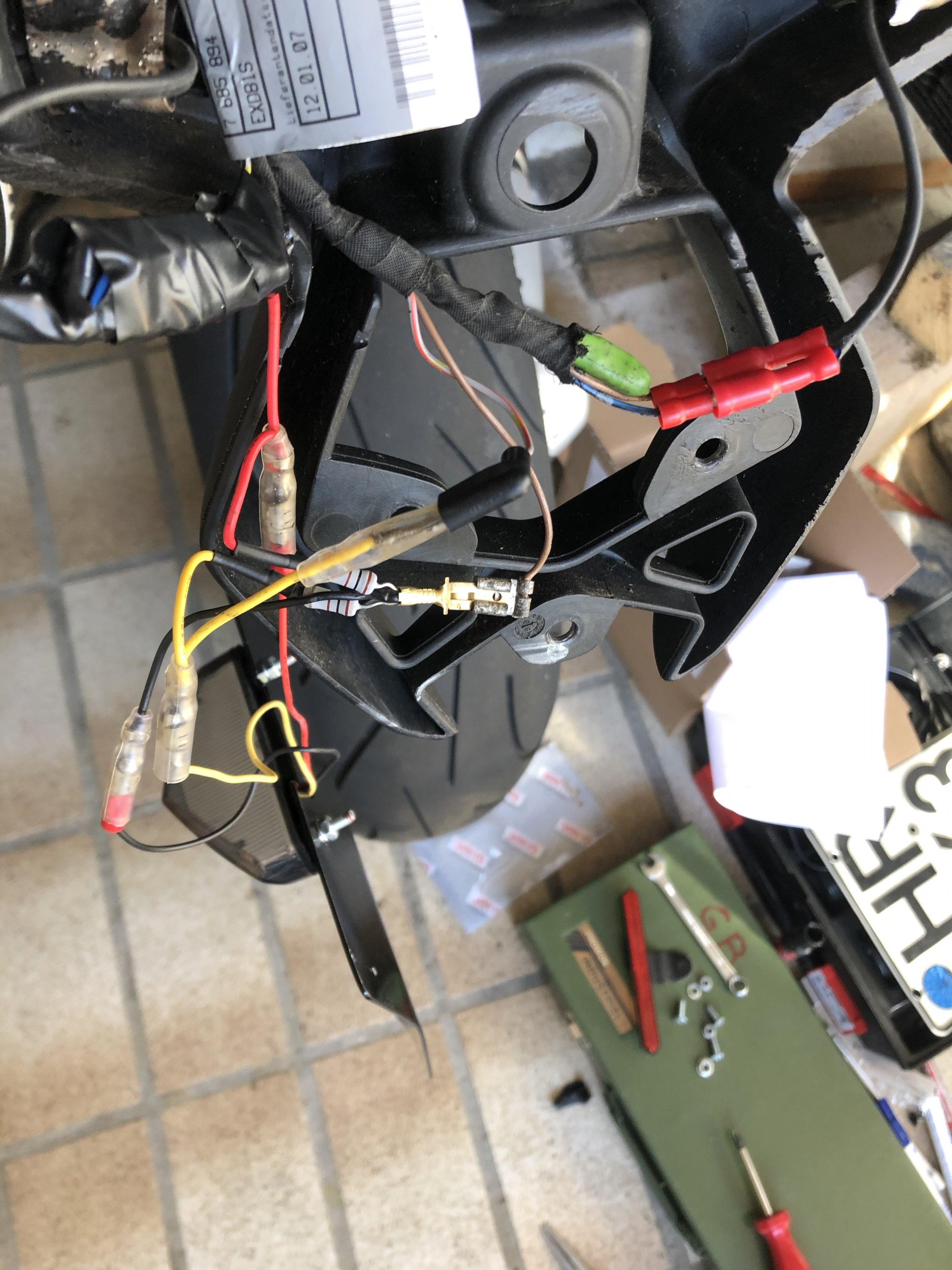

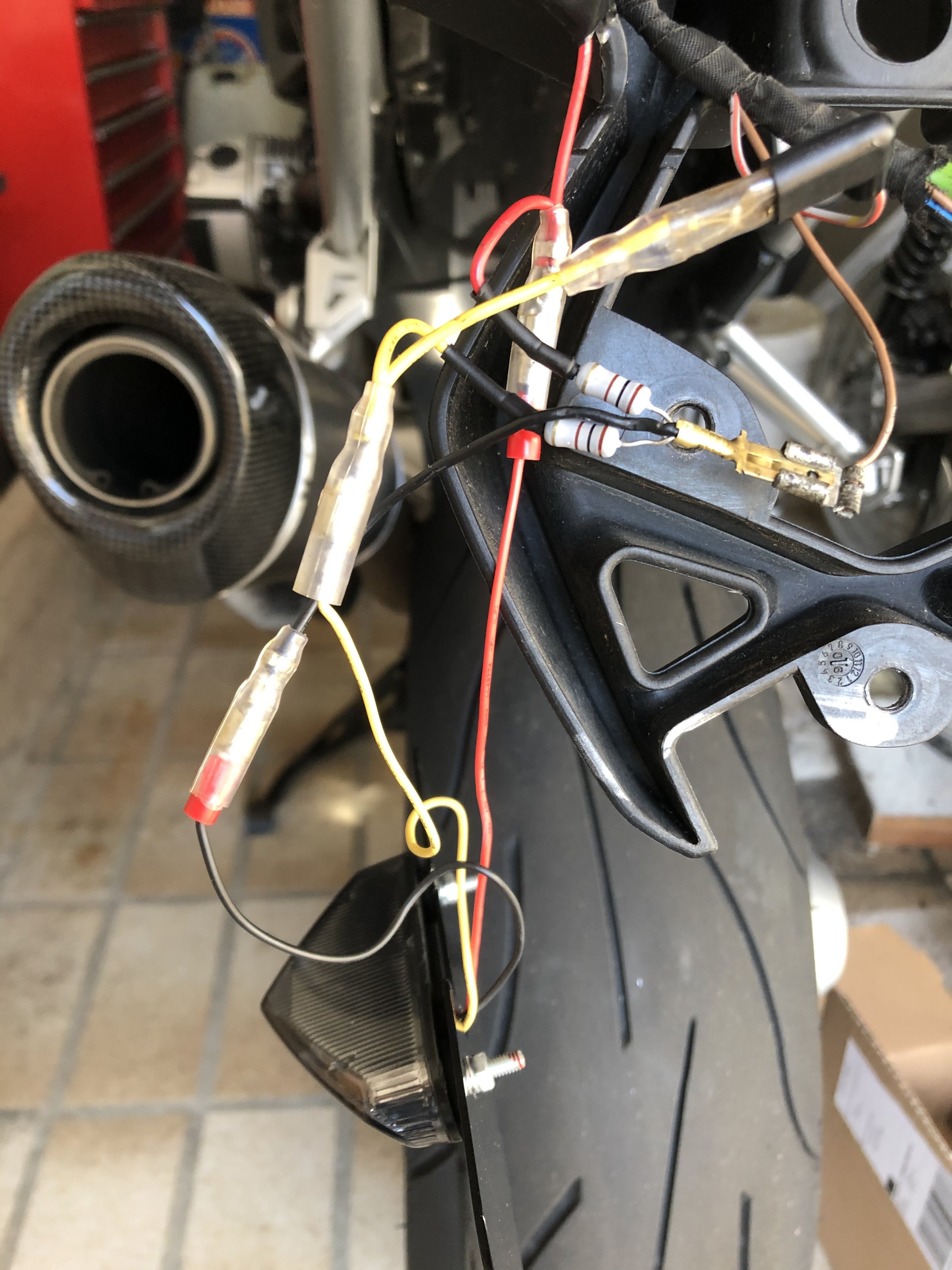

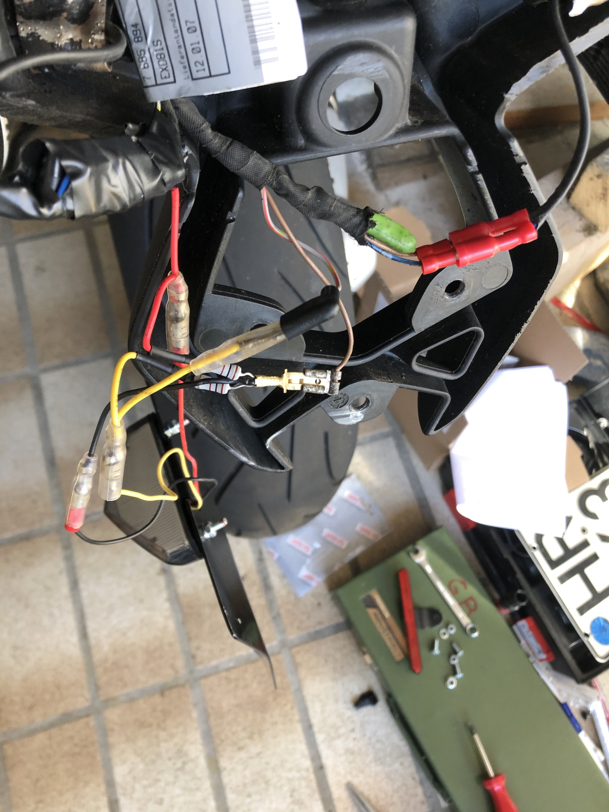

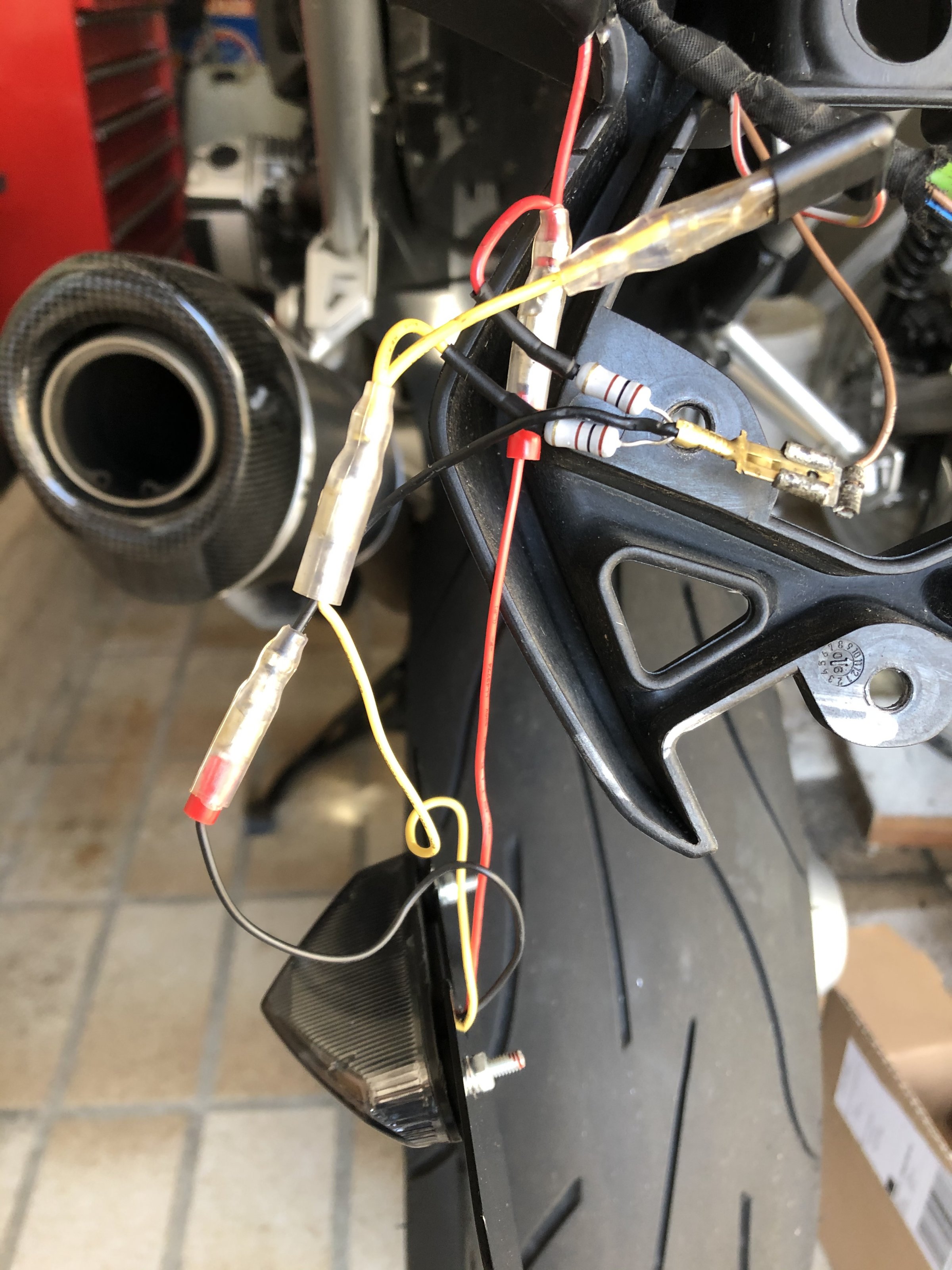

Die Anbauteile haben alle eine ECE Zulassung. Ich werde es am Wochenende mit einem Widerstand versuchen. Ich hoffe ich fackele nichts ab 😂. Melde mich mit dem Ergebnis.
Anbei noch ein Bild vom Rücklicht.
Gruß und Danke Uli

Hallo Uli,
danke für dein Suchbild, leider konnte ich kein Rücklicht erkennen.
Welches Bj. fährst du? Meine 2006er hatte ich auch auf LED Blinker und LED Rücklicht umgebaut und hatte keinerlei Probleme. Allerdings hatte ich die Originalteile verwendet. Eine Möglichkeit könnte auch im Softwarestand der ZFE liegen.

Edit: In der Vergrößerung könnte ich das Rücklicht erkennen.

Bei Louis (zum Beispiel) gibt es für so einen Einsatz fertig konfektionierte Widerstände und dieses Dokument: https://cdn2.louis.de/content/catalogue/articles/zusatz/anl/10032063_Anleitung.pdf das beschreibt, welche Widerstände wann verwendet werden müssen (sie geben nur die Artikelnummern an, die entsprechenden Widertandswerte kann man darüber herausfinden, wenn man das nicht selber rechnen kann).
Die in den Fotos im Beitrag gezeigten Elektronikwiderstände kommen mir zu wenig leistungsfähig vor, sodass sie überlastet sein dürften und in Kürze in Rauch aufgehen könnten.
Die Blinker blinken jetzt schneller, weil der Blinkgeber anhand der zu geringen Stromaufnahme der Meinung ist, eine Birne sei durchgebrannt.
Falls ein Umcodieren des Steuergeräts möglich sein sollte und die diese Möglichkeit offen steht, wäre das die elegantere Lösung.
